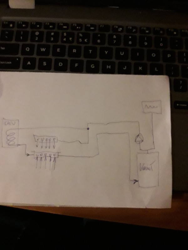

schemat oszczędnościowy
Witam. Przyszedł mi taki pomysł na połączenie bojlera i rozdzielacza do grzejników ;mają one swoje głowice termostatyczne. Przepływ dla bojlera będzie chyba prawidłowy...a mam do zaoszczędzenia kilka kolanek i trochę rury..
Tani i malo funkcjonalny. Moze nie dzialac CO zalezy od oporow w instalacji i wezownicy. Temperatura nie sterowalna ani na CWU ani na CO, leci wszedzie temp. kotla.
