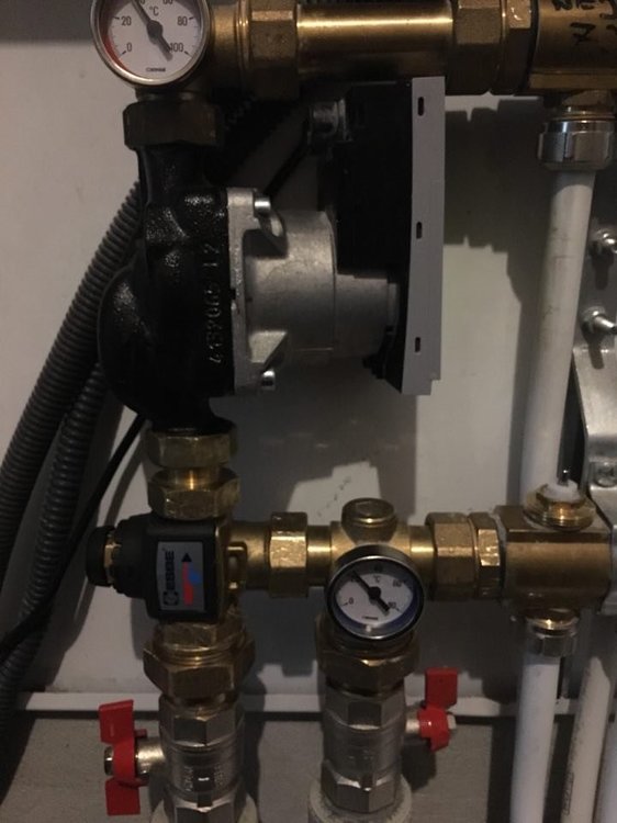

Grzejniki grzeją dopiero przy zakręconym powrocie z podłogówki!
Od paru dni mam problem.Do tej pory wszystko chodziło prawidłowo:
Przy odkręconym zaworze z podłogówki na powrocie,grzejniki nie grzeją.Tzn nagrzewają sie ,ale powrót jest zimny.
Gdy zakręce zawór na powrocie podłogówki,grzejniki grzeja jak trzeba +powrót z nich tez jest ciepły tak jak powinno być.
Ale z drugiej strony podłogówka bedzie sie wychładzać gdyż przy zakręconym powrocie nie bedzie obiegu ;/
Wczesniej przepłukałem podłogówkę,sprawdziłem filtr na powrocie (czysty).
Ktoś wie co to moze być za dziwna sytuacja ?
W załączniku zdjęcia rozdzielaczy.
Zaznaczam ze przez całą zimę chodziło wszystko prawidłowo.
Kocioł Vitones 200.

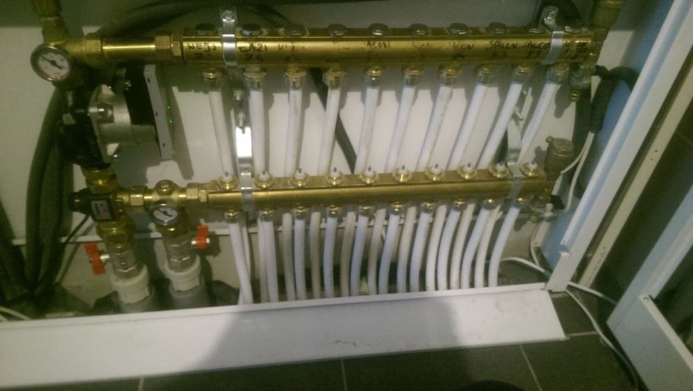

Doprowadż górny rozdzielacz do porządku, tzn. zamontuj rotametry na belce zasilającej, umożliwiające dostosowanie przepływu do zapotrzebowania.
Dorażnie poprawisz sytuację, przymykając  nieco zawór na powrocie z podłogówki ewentualnie na zaworkach pętli na belce powrotu i /lub zmniejszyć dodatkowo moc pompy podłogowej.
a górna belka jest ciepła i rura po lewej pod zaworem

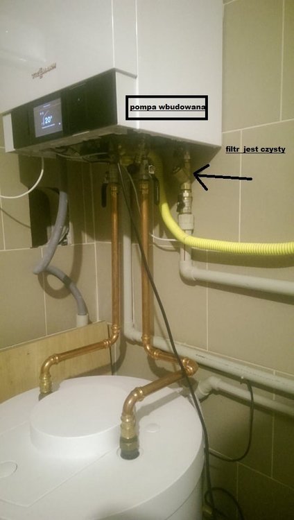

58 minut temu, Davido87 napisał:
wyczyszczenie filtra na powrocie.
zdjęcie    filtr powinien być przed pompą

Nie widzę tam żadnych rotametrów....
taki typ . Jak działa to dobrze , ktoś musiał się starać przy podłogówce  , że równo działała .

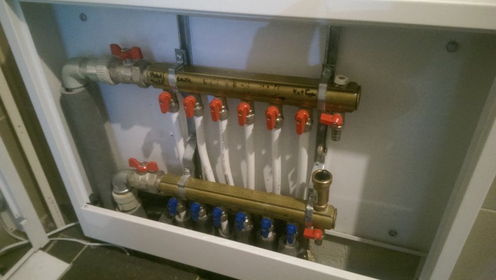

Generalizując przy zakręconym rozdzielaczu grzejnikowym podłogówka chodzi ok,
Przy zakręconym rozdzielaczu na podłogówke grzejniki chodzą ok.
Ale jak obydwa rozdzielacze są odkręcone coś się zaburza.
Reasumując :
Przy odkręconych zaworach na obydwu rozdzielaczach ciepła woda z kotła idzie na podłogówkę.
Do rozdzielacza na grzejniki nie dociera nic.
Aby dotarło na rozdzielacz grzejnika albo muszę praktycznie zakręcic zasilanie na podłogówkę,albo wyjście drugie: zakręcić powrót z podłogówki.Wtedy momentalnie rozdzielacz grzejnikowy robi sie gorący. Ale gdy chociaż trochę uchylę zawór powrotny z podłogówki to rozdzielacz grzejnikowy jest nadal gorący ale  powrót z grzejników się blokuje i po jakims czasie grzejnik sie wychładza gdyż powrót stoi ( belka dolna na rozdzielaczu jest zimna).

w sensie ,że bez rotametrów wszystko sprawnie działało bez ustawiania przepływów.
rotametry były oczywiście ale taka chińszczyzna się okazała,że powykręcałem bo połowa była do wyrzucenia.
w zalaczniku zdjecie filtra
Edytowane przez Davido87
54 minuty temu, mironw napisał:
a uzupełniłeś wodą z powietrzem , niech to się odpowietrza ,poco to przelewałeś skoro super chodziło ,
Bo jest przed pompą - pompa w kotle na powrocie. :)

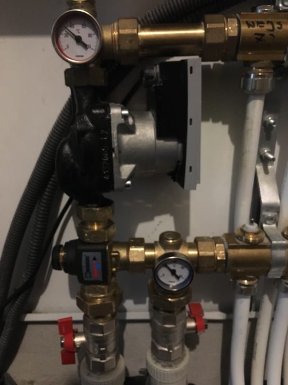

a jak pokręcisz 3D to co się dzieje może się zawiesił ?
3D wydaję sie,że chodzi gdyż albo temperatura wzrasta albo maleje w zalezności w która stronę kręce.
Ale czy powinno być tak ? (teraz sprawdziłem ) :
-zasilanie na podłogówkę otwarte, powrót zamkniety.
-tempertura na zasialniu na termometrze jakieś 30 stopni.
-otwieram zawór powrotny podłogówki  na full i nagle temperatura na zasilaniu zaczyna wzrastac znacząco (nie kręcąc w tym moemencie 3D ).
czy tak powinno być ? nie w powinna maleć ?
zależy na ile ustawiony 3D daj 30C I SPRAWDŻ
ustawione na 30 stopni przy zakręconym powrocie.
otwieram powrót,temperatura skacze do 36.
na powrocie temperatura około 25 stopni cały czas.

Witam. Mi się wydaje że skoro wszystko wcześniej było ok sprawdź poprawność działania zaworu 3 drożnego na podłogówce. Wygląda na to że on jest cały czas otwarty na maxa i pompą z podlogowki wyciąga całą  wodę.
Zamiast zakręcać zawór powrotu podłogówki, poprzykręcaj minizaworki na powrotach poszczególnych pętli.
