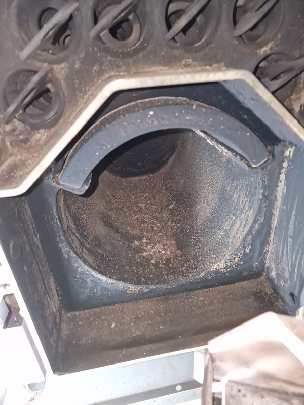

Regulacja pieca pelletowego - pozostają drobinki niedopalonego pelletu (Defro Adaptive APC 3) stare oprogramowanie 2017
Coś się stało ze sterownikiem w piecu - pomogło dopiero przywrócenie ustawień fabrycznych. Po doregulowaniu do poprzednich wartości (miałem wydruk parametrów) - piec nie dopala pelletu (czarne drobiny) i palenisko ma kolor czarny. zy ktoś może napisać jak to doregulować krok po kroku? Zwiększyć powietrze? Zmniejszyć paliwo? Jestem totalnym laikiem i sterowanie ręczne mnie nie "bawi".
Spróbuj wyregulować współczynnikami.
Piec to wogóle Defro BioSlim 10 kW - zwiększyłem współczynniki wentylatorów o 2% (obu min i max) i amniejszyłem współczynnik podajnika o 2 do 48%. Czekam jak piec się uruchomi - na razie wygląda to tak:
