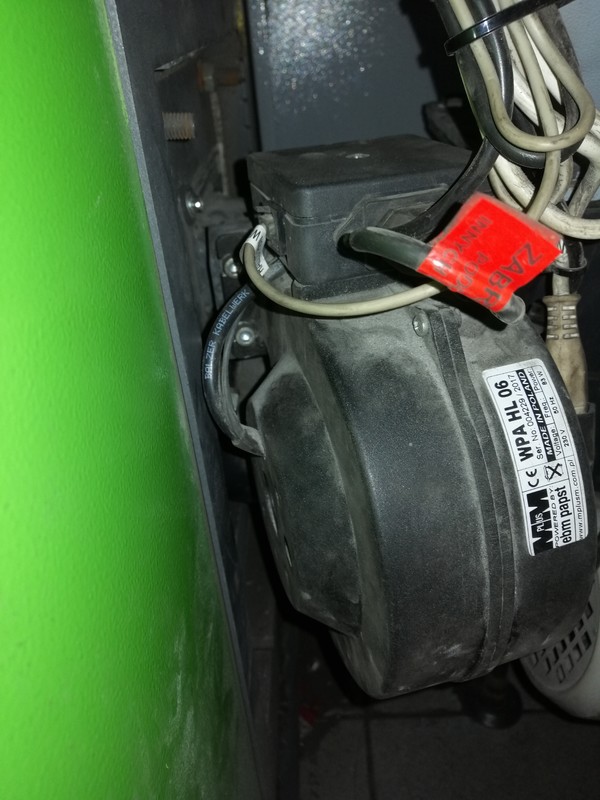

Witam, mam problem z dmuchawą WPA HL 06, rozpisałem dziś dmuchawe w celu jej wyczyszczenia i po ponownym podłączeniu pracuje cały czas na maksymalnych obrotach, nie jestem w stanie zmniejszyć obrotów za pomocą sterownika,poniewaz dmuchawa nie reaguje, sterownik to tech st-550. Czy ktoś miał taki problem? I jak mogę go rozwiązać?

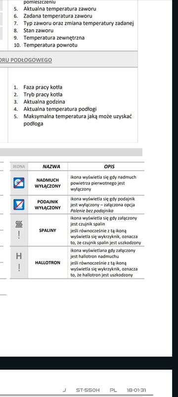

A czy na wyświetlaczu nie pokazuje cię błędu hallotronu. Ikonka wiatraczka i wykrzyknik ? Prawidłowo powinno być, ikonka wiatraczka i litera H.

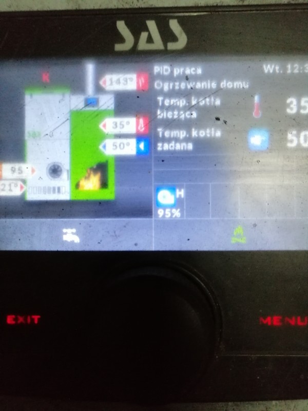

Nie pokazuje żadnego błędu, w sterowniku mam opcje wlacz/wyłącz hallotron ale przełączanie nic nie daje. Nic nie pomaga, jak tylko włączę rozpalanie kręci się odrazu na 100%  to wygląda tak jakby odłączył się od sterownika
Edytowane przez Krzysiek9393

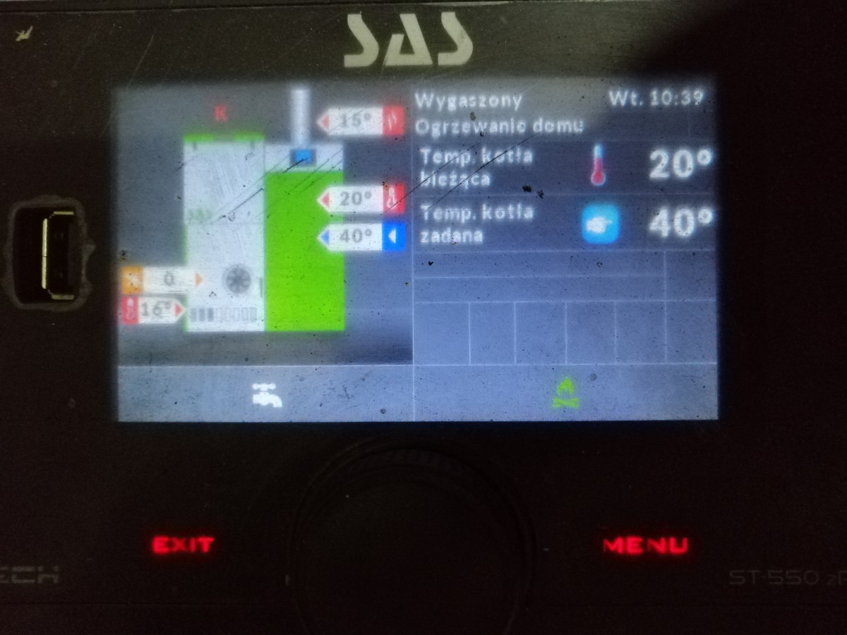

Jak by się odłączył to by w ogóle nie ruszył. A możesz wstawić zdjęcie tej dmuchawy i ekranu głównego sterownika.
Jeżeli rozkręcałeś cała dmuchawę to szukaj części które ci wypadły . To są elementy czujnika halla, jak dobrze pamiętam dwie małe rolki ,bolce, magnesy,  na obudowie od strony łożyska wirnika. Ich brak powoduje brak sygnału do sterownika i dlatego wentylator chodzi pełną mocą.
Ja nie rozkręcałem dmuchawy, odpiąłem przewody i odkręciłem 4 śruby mocujące do pieca

Teraz pozostaje kwestia właściwe spiętych kabli zasilających i hallotronu bo innej opcji jakoś nie widzę. Dmuchawa startuje i chodzi na pełnym zakresie mocy. Możesz też zresetować sterownik do ustawień fabrycznych ale nie wiem czy to pomoże. Sterownik sam z siebie się nie przestawia.  Rozumiem że dmuchawa zachowuje się tak w pracy PID, spróbuj jak się zachowuje w pracy w dwustanie czy też w pracy ręcznej i czy da się tam ustawić  % jej moc.
Przywrócenie ustawień fabrycznych w sterowniku nie pomaga, ręcznie też nie da się zmienić mocy,tzn da się ale moc nie spada. Zauważyłem że przy ikonie wentylatora jest Literka H. Niestety nie wiem co to jest, nie ma tego w instrukcji, być może błąd hallotron. Sprawdzę jeszcze czy wszystkie styki są dobrze pospinane

Tak. Pozostają przewody albo zamienione albo za słabo wciśnięte we wtyki. Zastanawia mnie tylko jedno a mianowicie to że przy załączonym hallatronie kiedy dmuchawa wchodzi na max obroty i pozostaje tak przez minutę dwie powinien włączyć się błąd H a dmuchawa wyłączyć albo zejść do nim obrotów określonego w funkcji nadmuch. Sprawdź to.

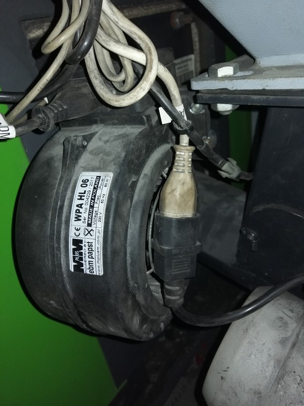

Są dwie wtyczki, jedna od dmuchawy, którą wpiąłeś prawidłowo, dmuchawa pracuje, druga mała wtyczka, tam sprawdź, bo w gnieździe nawet styki mogą się podgiąć, urwać jedna żyła,  to delikatne badziewie.
Jeżeli w pracy ręcznej również nie ma regulacji obrotów to prawdopodobnie masz uszkodzony sterownik (uszkodzone układy sterujące napięciem wentylatora) najłatwiej sprawdzić to ustawiając 1% wentylatora w pracy ręcznej i mierząc napięcie wychodzące na wentylator, jeżeli jest takie samo jak napięcie sieciowe to jest to uszkodzenie sterownika.

Sprawdziłem wtyczkę i gniazdo hallotronu, wszystko jest w porzadku
Hmm usterka wynikła w chwili czyszczenia kotła? Rozłączałeś wtyczkę na włączonym sterowniku czy wyłączonym? Nie pomyliłeś przypadkiem wtyczki podajnika z wentylatorem (biały przewód z czarnym)? Takie odwrotne podłączenie w większości przypadków uszkadza układy sterujące wentylatorem

Najgorzej jak pomylimy wtyczkę dmuchawy która wychodzi ze sterownika i podłączymy ją do silnika podajnika wtedy układ końcowy może tego nie wytrzymać bo to inne wartości mocy .

Raczej sterownik uszkodzony dmuchawa przecież działa .Dla zobrazowania sytuacji do sterowania obrotami dmuchawy służy sterownik to on jest odpowiedzialny za prąd który wychodzi na silnik dmuchawy w opisanym zdarzeniu wychodzi na to że układ w sterowniku który odpowiada za sterowanie obrotami dmuchawy jest zwarty i dlatego dmuchawa leci na pełnych obrotach trzeba zajrzeć do sterownika i wymienić uszkodzony element.
