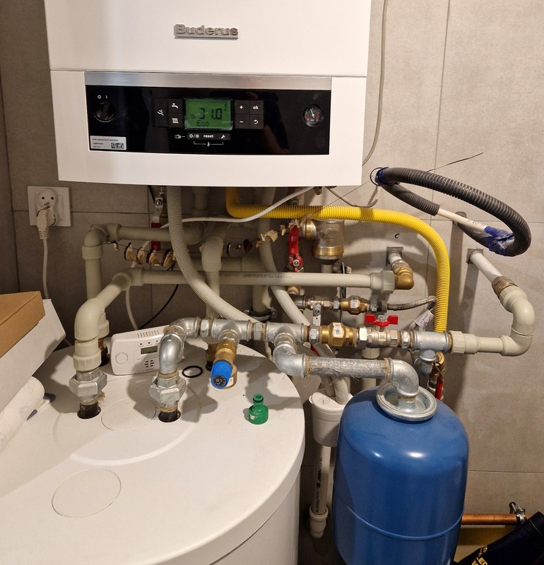

Witam,
Problem: uderzenia hydrauliczne.
Kocioł buderus gb072 14kw, zasobnik 120l, 100mkw użytkowe, parter, instalacja w pexie, użytkowanie od roku, a problem pojawił się ok 3 msc temu.
Gdy zaczynam nalewać wodę do wanny, po zakręceniu kranu następuje głośne uderzenie/huk po drugiej stronie domu, w kuchni na zaworze pod zlewem.
Ciśnienie w instalacji głównej ~2,2 bara, +wstawiony reduktor ciśnienia.
Po usunięciu naczynia przeponowego - problem ustał.
Ale zaczęło lać wodę zaworem bezpieczeństwa. Zamontowałem z powrotem naczynko na szybko by mnie nie zalało. Kilka dni później zredukowałem w nim ciśnienie z fabrycznego 4bar na 1,5bara (wg logiki na forach- 0,5-0,7 mniej niż w sieci) i wpuściłem zawór bezpieczeństwa do kanalizy. Bez skutku, walenie/stukanie nadal występuje.
Problem dotyczy tylko ciepłej wody. Na zimnej wszystko ok. Dodatkowo słyszę że "stuka" też zawór bezpieczeństwa oraz zwrotny. Instalacja na zdjęciu do oceny, hydraulik ręce rozkłada.
Co robić? Może reduktor na tak małym ciśnienia zakłóca pracę? Może naczynie dać wyżej/odwrotnie/dalej/na mniejszej średnicy? Może jakiś zanieczyszczenie nastapiło w reduktorze lub zaworze zwrotnym.
Oczywiście uderzenie jest naprzemienne w innych punktach poboru wody.

Zastanawiające jest, że zawór bezpieczeństwa się otwiera. Jak masz w instalacji 2,2 bar, to i tak masz niskie ciśnienie. Teoretycznie powinno być około 4,0 bar. Więc zawór powinien to bez problemu wytrzymać. Poza tym, po co zawór bezpieczeństwa i naczynie przeponowe w instalacji CWU. Nie jestem fachowcem, ale ciśnienie CWU nie może wzrosnąć więcej jak ciśnienie w instalacji wodnej.
Czy na 100% jesteś pewien, że w instalacji masz 2,2 bar ? Wszystkie te objawy wskazują na bardzo wysokie ciśnienie.

Tak, reduktor na sieci za wodomierzem pokazuje ok 2.2-2.3 bary. U sąsiadów też takie samo ciśnienie. Oni mają naczynia przeponowe ustawione na dwa bary, ja też tak zrobiłem i dalej pukanie występuje.
Zawór bezpieczeństwa to 6bar, on się otworzył dopiero jak zdemontowalem naczynie przeponowe i je zaslepilem
Zawór zwrotny i bezpieczeństwa jest po to gdyby naczynie przeponowe uległo awarii i nie przejęło ciśnienia z grzejacej się wody

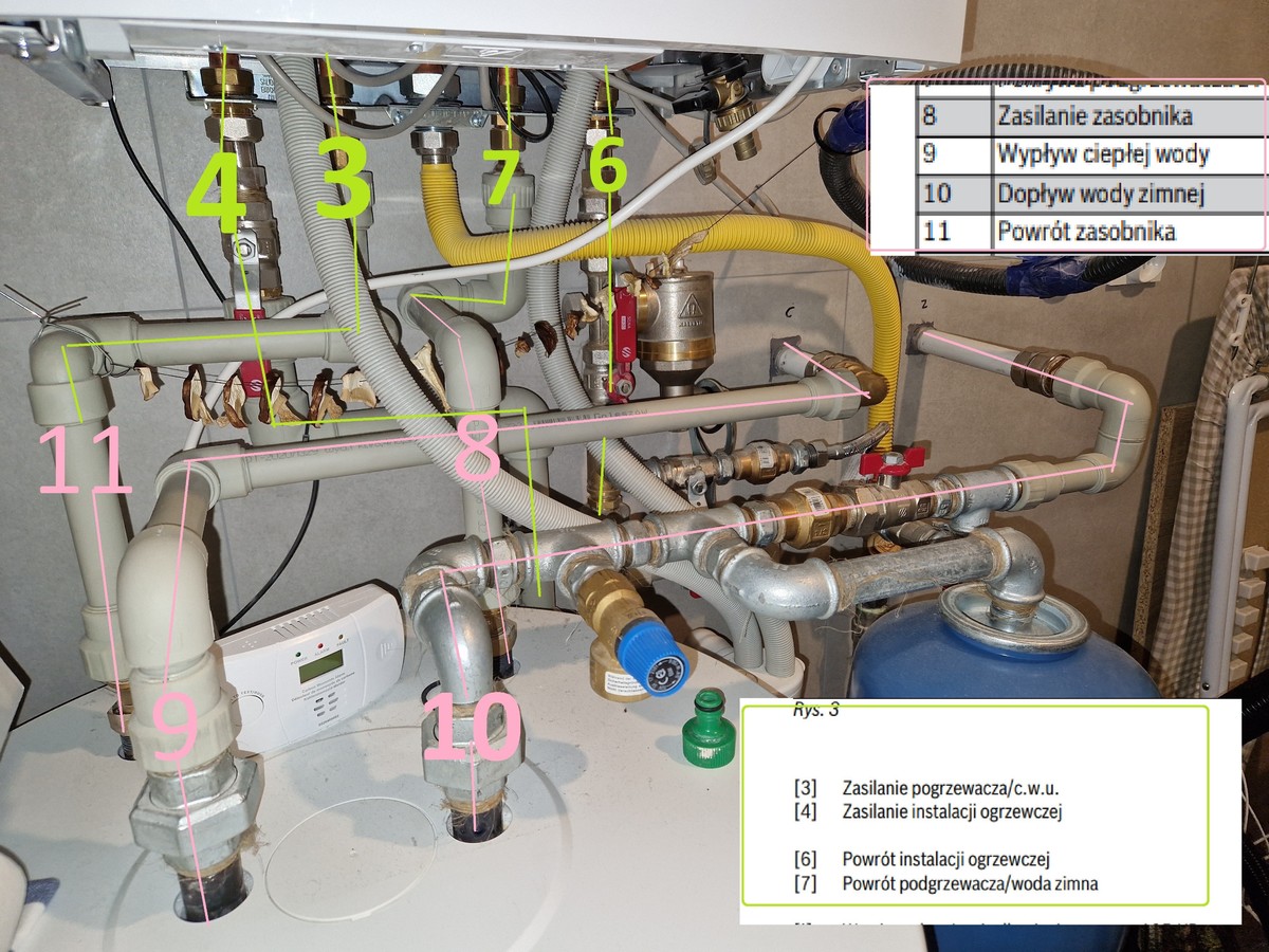

Jaką konstrukcję ma zbiornik na CWU ?
1. Z kotła woda zasila wężownicę i wraca do kotła?
2. Kocioł zagrzewa wodę w zbiorniku, a wężownica służy do odebrania CWU?
Tego wszystkiego się domyślałem. Ale teraz będzie prościej.
Gdzie jest wężownica? Na króćcach 9 i 10, czy na króćcach 8 i 11?
To jest ważne, bo jak wężownica to 9 i 10, to naczynie przeponowe jest zamontowane w złym miejscu.
Jak wężownica jest na króćcach 8 i 11, to naczynie przeponowe jest prawidłowo zamontowane.
@wacio1967
Podłączone jest prawidłowo. Dziś wypiąłem naczynie przeponowe i zaslepilem. Stukanie nadal występuje :(

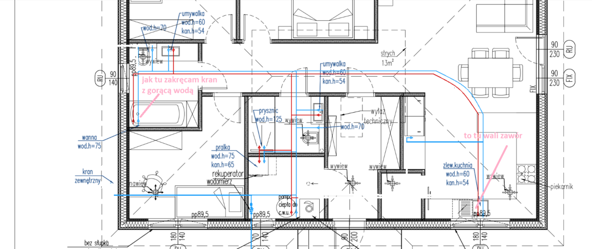

A może usterka jest tam gdzie nie szukałeś? Może zawór w kuchni uszkodzony? U mnie kiedyś (jak nie miałem regulatora ciśnienia) to stukał zawór w pralce. Zakręć na próbę zawór w kuchni. Czy w kuchni jest wylewka z termostatem? Może zawór w wylewce jest uszkodzony i przy zmianie ciśnienia stuka.
@wacio1967
zawory są ok, a strzela teraz to juz w kazdym punkcie poboru wody 😄

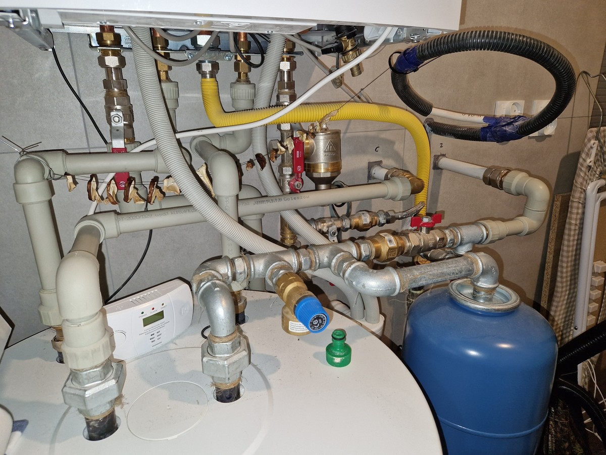

Naczynie jest sprawne, trzyma ciśnienie. Pompowałem je co od 0,5 bara aż do 6 i przy każdej zmianie o 1 bar robiłem głuchy test na rurach. Pukało za każdym razem. Teraz zdemontowałem naczynie, też puka. Robi się takie uderzenie hydraulicznie. Nie wiem jak je wykluczyć. Może zawór zwrotny "siada", myśle czy by go nie zmienić ze sprężynowego plastikowego na mosiężny klapowy. Ale kurde, instalacja ma 11 miesięcy....
Kolego nie masz przypadkiem martwych punktów? Tzn zrobione podejście wody z którego nikt nie korzysta? Może cyrkulacją jest nie podloczona i tam jest powietrze.Zakrec ciepło wodę przy zasobniku i otwórz gdziekolwiek kurek z ciepło woda.... Jeśli poleci Ci kieliszek znaczy że nie ma nigdzie powietrza w instalacji ciepłej wody . A jeśli Ci poleci więcej jak ten kieliszek może nawet 0.5l lub więcej znaczy że gdzieś siedzi powietrze w instalacji i to jest powodem "sprezynowania" wody.
Miałem kiedyś podobny problem u klienta  po remoncie łazienki.... Zaczęły się stuki po całym domu i powietrze było wykluczone że gdzieś jest a winowajcą okazał się zawór napełniający w spłuczce....
Może zawór zwrotny puszcza w droga stronę i stuka....
Sprężyna może się rozleciała w tym zawożę zwrotnym... Albo coś tam podlazlo pod klapę.., klapowke jak zamonutujesz to wtedy usłyszysz co to są uderzenia.... Praktykowałem takie rozwiązanie... Było cicho dopuki ktoś nie otworzył wody a czym większy pobór wody tym głośniej napazalo....:)
@mars721 @Przemyslaw85 @wacio1967
Był wczoraj (kolejny już) hydraulik.
Wymontowany reduktor - to samo.
Wymontowany zawór zwrotny, grzybkowy/sprężynowy, zamontowany klapowy - to samo
Rozkręcone wyjście ciepłej wody z zasobnika celem sprawdzenia - drożne
Zamontowałem z powrotem (bo wypiąłem) naczynie wyrównawcze/przeponowe, napełniłem kompresorem z przeróżnym ciśnieniem od 1,5 do 3,5 - dalej stuka
Rozkładają ręce. Wali/stuka tylko na ciepłej wodzie, na zimnej jest ok.
Cyrkulacji wody nie mam.
Jest jeden przypadek - mam baterie wannową o przepustowości 21l/min. Z tego co kojarze, żeby zapewnić byt takiej przepustowości, potrzebne jest ok. 3bar.  U mnie w sieci jest 2,2bara, a pod obciążeniem jednego kranu ok 1,8bara.
Zamontowałem na tej bateri perlator - 5,5l/min. Pukanie ustało. Tylko wanna napełnia się 15minut. Wcześniej jak zakręcałem wodę ciepłą w tym kranie to stukały wszystkie punkty wody (umywalka przy wannie, umywalka przy prysznicu, zlew w kuchni XD)
Tylko myli mnie fakt, że na tej bateri nie ma problemu z zimną wodą 😞 Jest klasycznie uderzenie hydrauliczne. Wychodzi na to że skoro zimna woda jest ok, to coś blokuje przepływ wody zimnej do zasobnika?

Dziwi mnie też jeden fakt, że stuka nawet gdy zakręce zawór doprowadzający wodę ciepłą do baterii
Ewidetnie uderzenia hydrauliczne przez tą baterie wannowa.... Spróbuj  ją delikatnie zamykać..... Za szybko odcina wodę.... Tak się dzieje np przy punktach czerpalnych z zaworami kulowym. Np  ja mam zawór fi 40 kulowy pod wąż strażacki jeśli się zapomnę i szybko go zamknę to odrazu jest fala uderzeń hydraulicznych które się rozchodzą po rurach. Kiedyś do spłukiwania WC były wystawiane same zawory kulowe. Rozwalalo najlepsze zawory ... Płytki ze ścian też leciały.... Rozbieraj kolego to baterie lepiej.... Dzwoń na serwis  tych bateri oni już powinni powiedzieć w czym rzecz....
@mars721 gdyby problem występował na obu wodach to rozumiem, ale z zimna się nic nie dzieje na tej baterii, tylko z gorącą...
