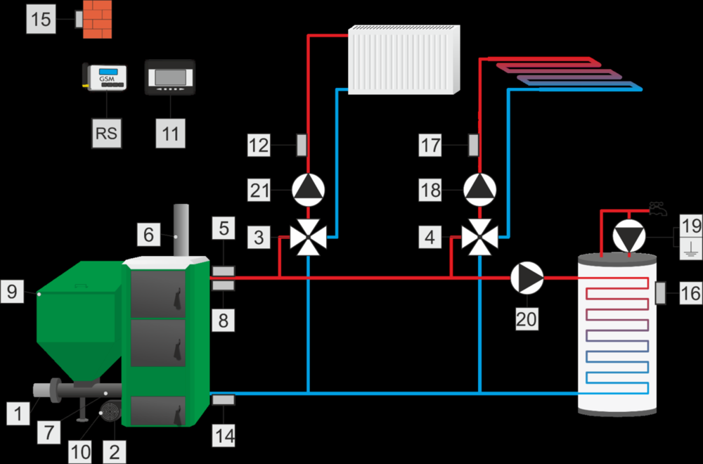

Witam,
W takim układzie (wg schematu Techa z instrukcji kotła Sass Efekt) gdzie zastosować zawory zwrotne?
wystarczą tylko za pompami żeby zawory 4D działały poprawnie?
Przeczytaj ten temat i wyciągnij wnioski...
W moim przypadku obieg ogrzewania grzejnikowego jest bardzo mały (4  grzejniki), czy gdybym zrezygnował z tej pompy na krotki obiegu kotłowym to zawór 4D pełniłby swoją rolę poprawnie? Czy do ogrzewania podłogowego lepszy będzię 3D czy jak sugeruje producent 4D?

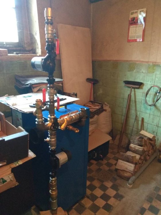

Jak zrezygnujesz z pompy krótkiego obiegu to sam zawór 4D nie zapewni Ci właściwej ochrony powrotu. Możesz to zrealizować poprzez załączenie na stałe pompy CWU. Ja mam zrobioną instalacje według tego schematu,też same grzejniki,bez podlogówki i działa to bardzo dobrze. Pompa krótkiego obiegu działa cały czas i pobiera 8 W. Temperatura powrotu równa się temperaturze wody wychodzącej z kotła. 4c9bb27fdd62b930f4c57170f15292e3.jpg
ale wg schematu Techa jak siłownik na zaworze 4D w obiegu grzejnikowym będzie pilnował temperatury powrotu to nie będzie to dostateczna ochrona?, a na obiegu ogrzewania podłogowego zamontowany  będzie  zawór 3D  zamiast 4D
Jak będzie pilnował, to za jakiś czas napiszesz, że w chacie chłodno... Na grzejniki siłownik puści wodę, a jak wyczuje, że temp ochrony spadła, to Ci przymknie na chatę i tak w kółko...
Siłownik mieszacza 4D nie upilnuje RÓWNOCZEŚNIE temperatury na instalację i temp. powrotu do kotła.
Skoro na podłogówkę chcesz dać mieszacz 3D, to tym bardziej kłania sie schemat z postu #3.
Zrób tak jak Ci tu wszyscy radzimy i BĘDZIESZ PAN ZADOWOLONY :-)
