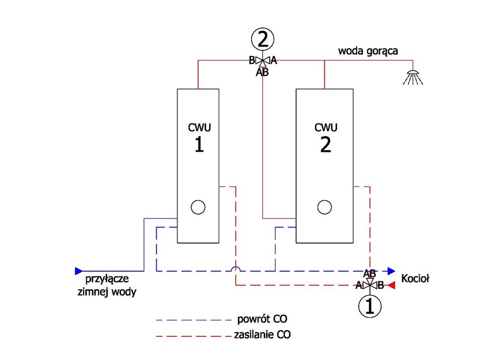

Mój problem to sterowanie dwoma zaworami 3d: Na załączonym schemacie są dwa zasobniki CWU ich używanie uzależnione będzie od wymaganej ilości ciepłej wody - zapotrzebowanie zmienia się od 3 do 20 osób.
Układ ma działać w trzech różnych kombinacjach w następujący sposób:
Kombinacja I: działa wyłącznie zasobnik CWU 2. Zawór 3D nr 1 w pozycji B-AB (zasilanie z kotła) natomiast zawór 3D nr 2 w pozycji AB-A – kocioł zasila wężownicę z zasobniku CWU nr 2, a dopływ zimnej wody do zasobnika CWU nr 2 realizowane będzie przez zasobnik CWU nr 1.
Kombinacja II: działa wyłącznie zasobnik CWU 1. Zawór 3D nr 1 w pozycji B-A (zasilanie z kotła) natomiast zawór 3D nr 2 w pozycji B-A – kocioł zasila wężownicę z zasobniku CWU nr 1, a dopływ zimnej wody do zasobnika CWU nr 1 jest bezpośredni.
Kombinacja III: działają oba zasobniki CWU. Zawór 3D nr 1 w pozycji B-A (zasilanie z kotła) natomiast zawór 3D nr 2 w pozycji B-AB – kocioł zasila wężownicę z zasobniku CWU nr 1, a wypływ gorącej wody z zasobnika CWU nr 1 realizowane będzie przez zasobnik CWU nr2.
A problem polega na tym, czym to wysterować? Szukam sterownika, który będzie można ustawić w każdej chwili na jedną z trzech kombinacji głownie I i II; III będzie zdarzała się najrzadziej. Nie ma potrzeby wiązania zaworów z temperaturami w poszczególnych zasobnikach to ogarniam sterowaniem CO, potrzebuje wyłącznie zmieniać pozycję obu zaworów z pozycji mieszkania, bez wiecznego chodzenia do kotłowni.
