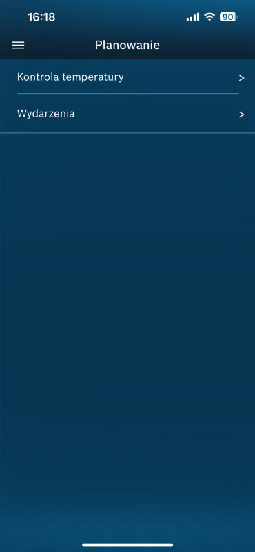

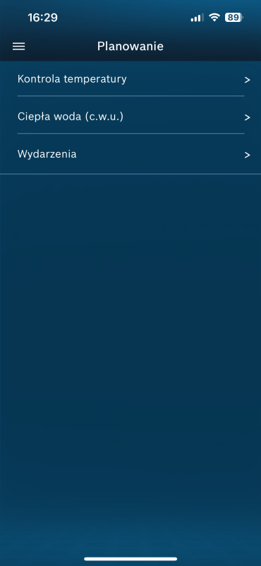

Czy ktoś może mi pomóc w takim problemie ? Moja aplikacja nie widział planowania ustawień ciepłej wody czy mam to jakoś zmienić ? Na pierwszym zdjęciu aplikacja od termostatu od teściów gdzie tego planowania brakuje na drugim mój gdzie takie ustawienia są .
Sprawdź czy jest dobrze podpięty i właściwy czujnik temperatury cwu. Powinien być Junkersa inne nie działają np. Trenera.
