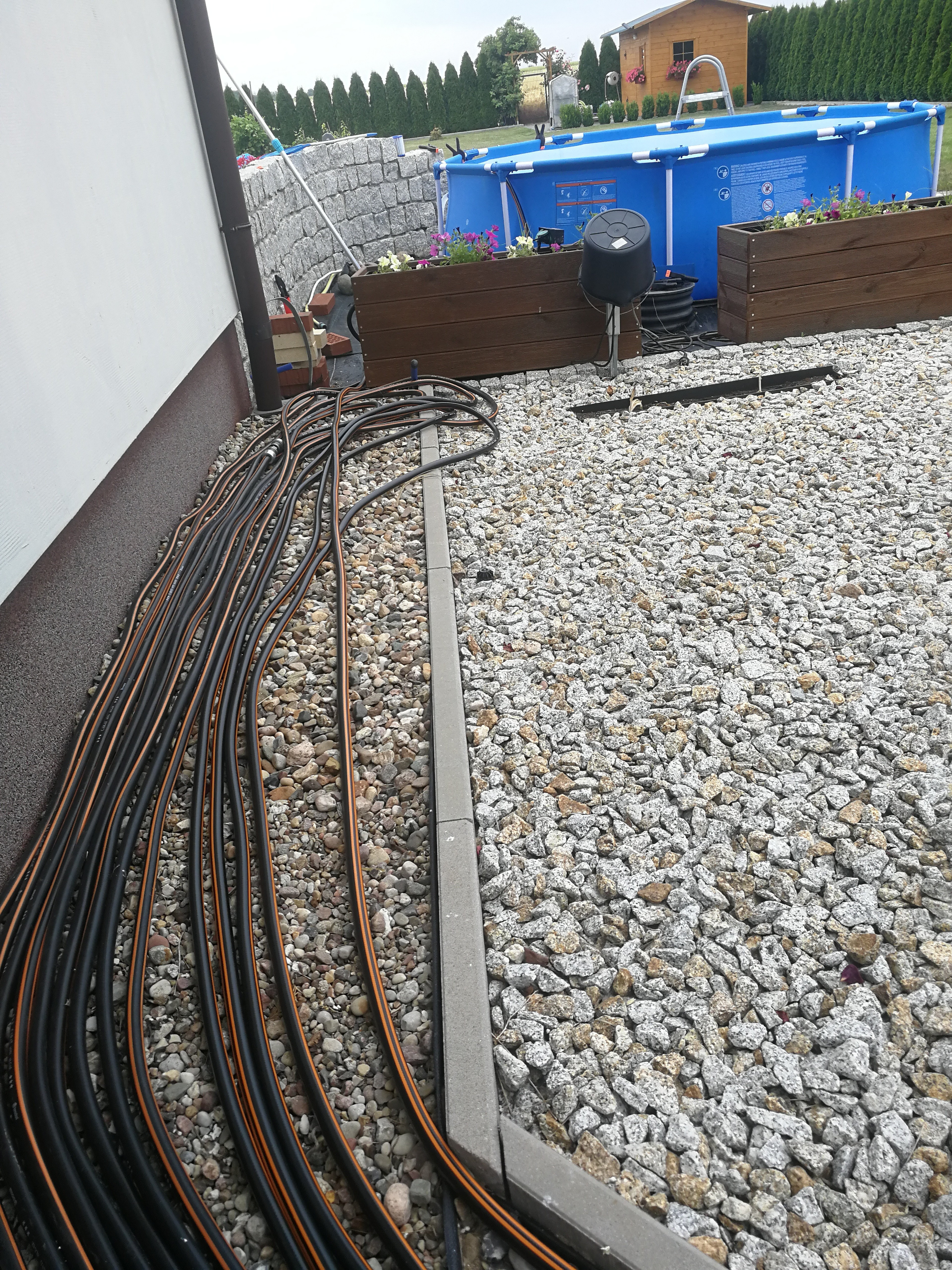

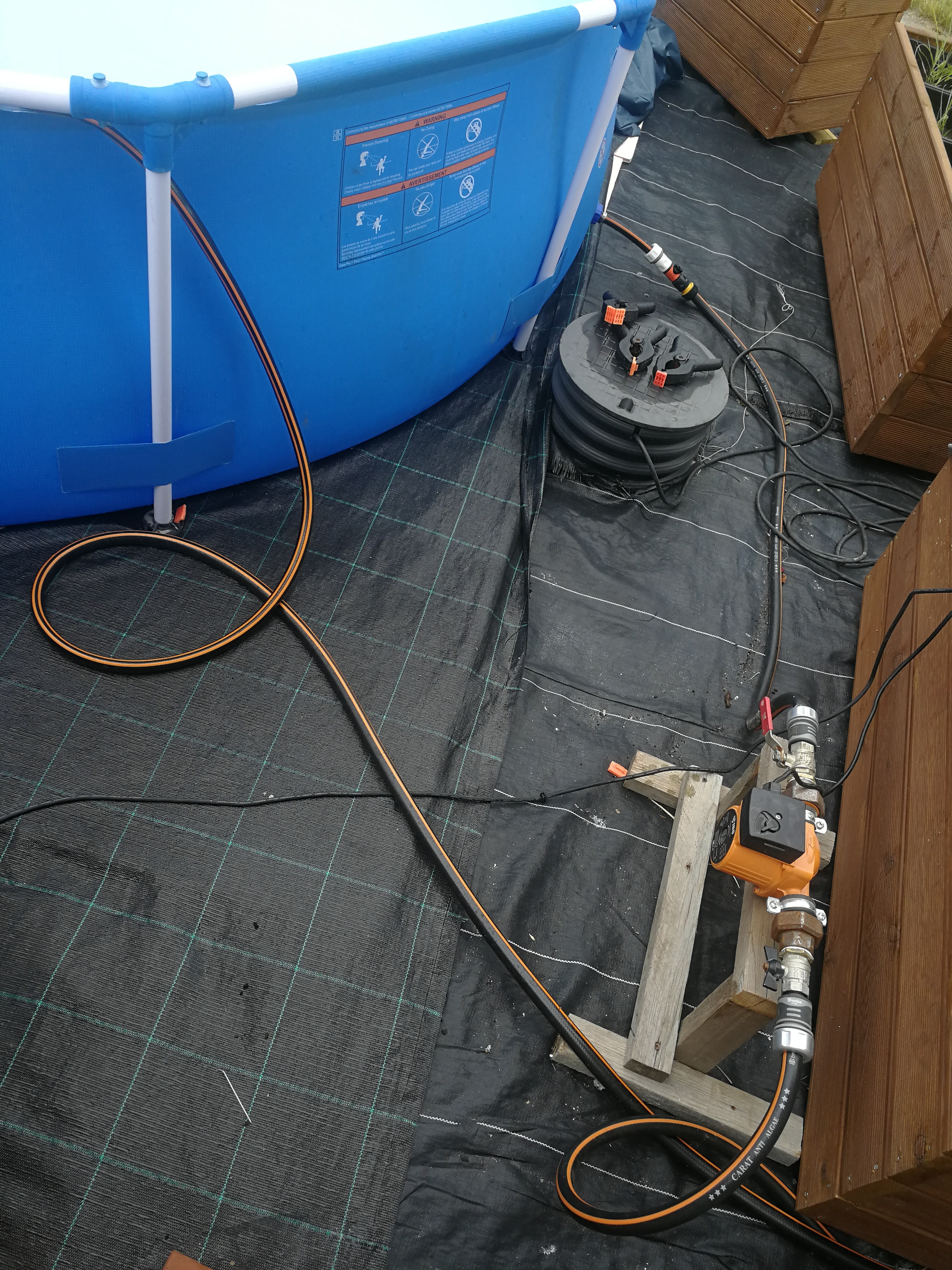

Ja mam mały basen 4m3 i grzeję go 150mb węża czarnego 3/4" i pompką cyrkulacyjną z CO.
W słoneczny dzień powrót ma 5stC więcej niż pobierana z dna.
Wąż dałem równolegle 3x50mb przez rozdzielacz, aby zmniejszyć opory przepływu i prędkość.
Wszystko jest oczywiście zabudowane i zabezpieczone różnicówkami.
