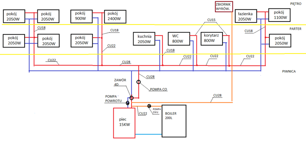

Witam mam pytanie. Noszę się z zamiarem wymiany pieca na nowy pelletowy a przy okazji wymienić instalację starych rur stalowych po ok 2 cale w piwnicy. Chodzi mi o to czy takie przekroje jak na rysunku będą odpowiednie.
