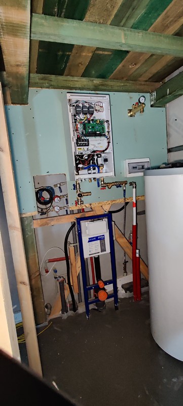

  2. Cześć. Montujemy właśnie swoją pierwszą pompę ciepła i nie mam pewności jak powinna wyglądać instalacja hydrauliczna. Pompa ROTENSO Aquami split 12kw 3 fazowa. Instalacja w nowym budynku wykonana przez klienta - podłogówka okolo 250m2 powierzchni 4 rozdzielacze bez siłowników- regulacja tylko przepływem. Połączone rura 32 alupex wszystko razem. Mam tylko wyprowadzone jedno zasilanie i powrót w maszynowni. Do tego zasobnik 300l do C.W.U Naczynie przeponowe 35l do C.O. ORAZ 25l do C.W.U. W pierwotnym planie miałem zastosować bufor 100 l wpięty równolegle oraz pompę obiegową do podłogowki o odpowiednich parametrach. Jednak po rozpoczęciu montażu okazuje się ze w pomieszczeniu które klient przygotował pod maszynownię nie ma miejsca na bufor. Jest to łazienka o wymiarach 180x170cm. Pewne jest ze bufor nie musi byc zastosowany bo zład i przepływ napewno będzie zachowany ze sporym zapasem. Jednak co ze sprzęgłem? Ze względu na brak doświadczenia w dobrze instalacji hydraulicznych Prosze o rade doswiadczonych kolegów. Pompa obiegowa w hydroboksie to Wilo Para 25/9-87/IPWM1 Trudno mi doszukać sie informacji na temat jej parametrów. stąd moje pytania: 1. Jakie parametry powinna mieć pompa aby obsłużyć taka ilość podłogowki? 2. Czy konieczne jest wykonanie sprzęgła i zastosowanie dodatkowej pompy? 3.Czy pompa w hydroboksie obsłuży taka ilość podłogowki? 4. Czy stosować separator zanieczyszczeń powietrza czy wystarczy filtr typu y? 5. Czy możecie polecić narzędzie które pomoże w przyszłości dobrać instalację hydrauliczną program/ strona internetowa/ artykuł / poradnik?
