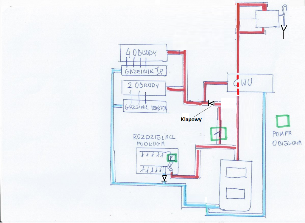

Zaczynam powoli ogarniać instalację w domu
Instalacja grawitacyjna ze wspomaganiem pompką przy zasilaniu grzejników na piętrze i dół ogrzewanie podłogowe druga pompka
zastanawiam się gdzie lepiej dać pompkę z zaworem różnicowym?
Na zasilaniu czy na powrocie ?
kocioł zasypowy 20kw dom 150m2 4 obwody podłogówki po 80m długości na rozdzielaczu z rotametrami i pompką góra 4 grzejniki 1800w plus 30m podłogówki i wymiennik CWU 130l
Kocioł z zapasem bo palę tylko drewnem więc realna moc  będzie mniejsza
i tak się zastanawiam  czy nie lepiej było by zrobić pompkę na powrocie  czy normalnie na zasilaniu
myślę też czy naczynie wzbiorcze otwarte zrobić na końcu pionu zasilania czy może połączyć z powrotem?

Jeśli w planie są dwa obwody grzewcze to nie możesz zainstalować pompy na powrocie - pompy będą wtedy podłączone szeregowo a tak być nie może. Rura do naczynia osobna od kotła, nie trzeba łączyć z powrotem

Tak naprawdę to będzie jeden obwód z jedną pompką  a druga będzie w rozdzielaczu na mieszaczu
Tak jak na załączonej grafice gdzie by było lepiej zastosować pompę w miesci 1  czy 2?

Źle - miałeś napisane jak to zrobić. Osobna rura do naczynia, pompa na powrocie nie może być. W tym układzie nie ma kontroli nad temperaturą CWU(będzie zbliżona do temp na kotle), za to będzie dogrzany powrót, co ma znaczenie jeżeli ma być palone drewnem. Trzeba będzie wyregulować hydraulicznie przepływ przez wężownicę(odpowiednio zdławić)

nie napisałem ale standardowo pompka na obejściu z zaworem różnicowym będzie wiec czy ten zawór zwrotny na zasilaniu będzie konieczny?
bo ten na powrocie z podłogówki to rzeczywiście by się przydał  (dzięki za podpowiedź)
pompki kupiłem elektroniczne wiec mam nadzeję będą same dobierać moc do ciśnienia to chyba nie aż tak dużego oddziaływania na drugą pompkę
Nie rozumiem czemu upierasz się na tą pompę na powrocie skoro Ci napisałem że tak być nie powinno. Jak zamontujesz pompy w szeregu to mówiąc potocznie będą się one "przeciągać" i będą pracować z większą mocą niż powinny i pracowałyby przy poprawnym zamontowaniu. I nie ma znaczenia czy są to pompy elektroniczne czy inne. Zawór zwrotny na CO jest klapowy - umożliwia przepływ grawitacyjny. Zaworu różnicowego nie musi być - pompa w postoju stawia małe opory i również umożliwia przepływ grawitacyjny

Nie upieram się aż tak bardzo spokojnie mogę ją założyć na zasilanie Dlatego czekałem na podpowiedź
Z tym że zaworu różnicowego może nie być to się nie  trochę nie zgodzę  wyjście rura 6/4 a otwór w pompie ze 3/4 to przecież na zdrowy rozsadek nie zbyt dobry pomysł tym bardzej ze na tym forum piszą ze grawitację na 2 calach robią (ja tam zrobiłem na 5/4 i hula w drugim domu
mam już zawór z obejściem wiec go wykorzystam  zawsze lepiej niż gorzej

może to jest jakiś sposób na instalację ale ja muszę zrobić zabezpieczenie w razie braku prądu aby cześć grzejnikowa działała grawitacyjnie zawór 3d rozumiem przy podłogówce ale przy grzejnikach? regulację temperatury to na kotle się pilnuje jak jest ciepło to się pali na pół gwizdka jak zimno to nic nie zaszkodzi jak na grzejniki pójdzie 75 st Tak samo z CWU jak ją zagotuje to mi na dłużej starczy
