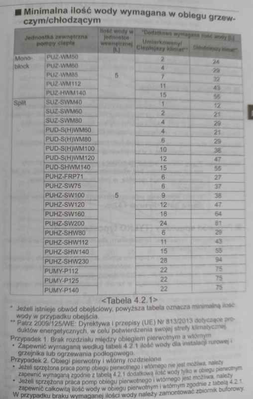

Witam Zubadan 6kw i bufor 200l bufor pracuje jako.zład wody CO dom ok 140m2 ogrzewanie grzejnikami temperatura wody w CO 34÷40stopniC Moje pytanie czy wielkość bufora jest ok?

Bufor podłączony jest równolegle bez czujnika temperatury i ma temp taką jaką idzie na grzejniki
Na pewno nie jest za mało, ale spokojnie można było iść w mniejszą pojemność bufora. A na płycie głównej bufor ustawiony masz na off (switche) ?
Przy okazji wrzucam wycinek z manuala.

Niewiem jak ustawiona jest funkcja bufora czujnika temperatury.na buforze brak a temperatura taka jak idzie na CO o.ile wzrasta zużycie energi przy tak przewymiarowany zładzie wody w układzie
Nic nie piszesz o instalacji, czy masz inne źródła ciepła itd.. W każdym razie przy samej PC te 200l nie narobi "szkód" pod kątem zużycia energii, więc tym się nie przejmuj. Bufora nie traktujesz tu jak magazyn energii zasilany wysoką temperaturą. Przy przepływie 20-23l/min masz i tak przemielony taki zład w czasie poniżej 10min. Reszta to już kwestia porównania przepływów po obu stronach bufora (temp na buforze powinna być zbliżona do zadanej na instalację). Znajdź najniższą temp. przy jakiej uzyskasz wymagany komfort i będzie ok. Korzystasz z autoadaptacji czy lecisz na samej krzywej grzewczej?
W domu mam grzejniki przewymiarowane przy 0 stopniC na dworze 34÷35 na grzejniki obecnie ustawiona tempna sztywno.bez krzywej grzewczej ,ster pokojowy i wifi mają być wkrótce zamontowane
