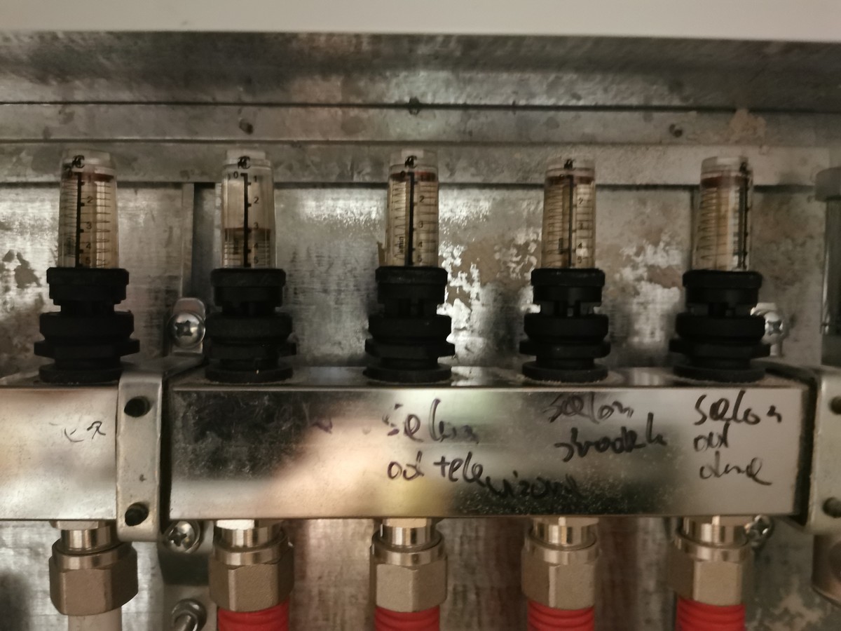

Witam serdecznie.
Mam problem z rozdzielaczem ogrzewania podłogowego a miamowicie nie moge ustawić, aby wszystkie rotametry były na równym poziomie. Jeden rotametr w ogole nie reaguje na zmiane przepływu i nie grzeje podlogi w łazience. Boję sie krecic bardziej rotametrami bo jestem zielony w tym temacie i nie wiem czy moge go całkowicie wykrecic i czy nie bedzie leciec z niego woda. Załączam zdjęcie układu oraz proszę o pomoc i porade co mogę zrobic w tym przypadku.
Jeżeli ten drugi od lewej to łazienka, to jest przepływ 3l/m, czyli zapingala woda jak szalona. Reszta wygląda na zamknięte obiegi. Trochę to dziwne, bo siłowniki wskazują, że są otwarte.
Jak dla mnie, to powinno być dokładnie odwrotnie. W łazience ciepło, a reszta nie grzeje.

Problem w tym ze pokazuje w lazience duzy przeplyw a sprzezyna w ogoole nie reaguje na jakiekolwoek obracanie i podloga w lazience zimna....
I ogólnie te rotometry chodzą tak jakby ich ktoś biczem walił, ja kręce a sprężyna sie raz unosi a raz nie. Na filmikach z internetu te rotometry chodzą jak masło a tu opór że hej. Instalacja ma  2 lata nowe budownictwo.
Hmm... Chyba Cię czeka wymiana rotametru. Ale zacznij od odkręcenia siłownika i zobacz czy zawór pracuje.
Młotek i drewnianą końcówką naciśnij na trzpień zaworu. Tylko z wyczuciem i tym razem młotek nie będzie służył do uderzania. 🙂
Jak zawór będzie pracował, to zakręć wszystkie inne zawory i zobacz czy będzie przepływ. Jak nie będzie to odkręcaj rotametr. Rotametrem nie kręć za szklankę, może się wykręcić sama szklanka i poleje się woda. 🙂
