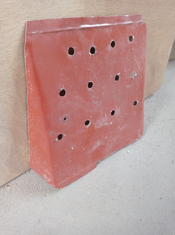

@KuzniolMoim sposobem na efektowniejsze spalanie w górniaku jest włożenie na boczne ścianki takich blaszek z otworami mają one za zadanie powietrze z pod rusztu skierować w komorę a raczej w płomień ,jest to prowizorka wyklepana na kolanie ,po tygodniu palenia widzę poprawę więc można zainwestować w lepszą blaszkę.
Podobnie pomagają w spalaniu wsadzone profile z dziurkami w rogach komory zasypowej ( mogą też być rurki). Dziurki podobne jak wyżej ( górna końcówka  profila zaślepiona gliną). Nakład pracy nie wielki w stosunku do efektów w spalaniu i oszczędności w opale.

Dziękuję za podpowiedzi. Na chwilę obecną wyłożyłem piec szamotem ale grubym na 6.2cm. Pali się dużo lepiej ale komora zasypowa znacznie się zmniejszyła. Z rura próbowałem ale to była prowizorka. Pomysł z blachą mógłby się sprawdzić ja u siebie wcześniej montowałem coś takiego.
