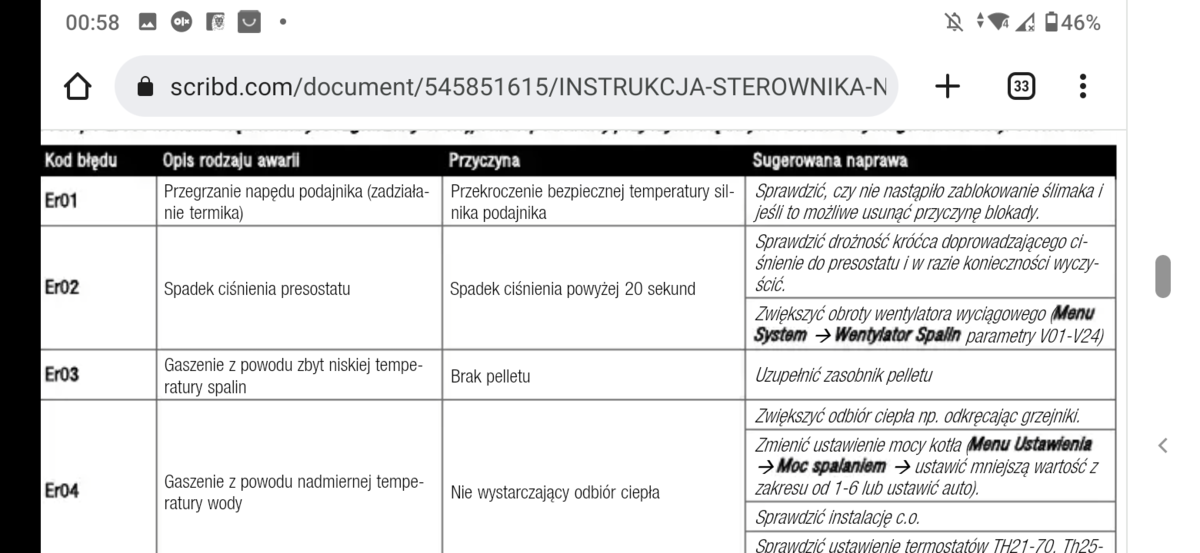

Od 5 dni mam problem z kotłem
Wyskakuje błąd ER02  (Spadek temperatury spalin wylotowych )
Dym się zbiera ale nie odpala
Jutro ma podjechać kominiarz, ale może ktoś z was miał podobny problem i podpowie co zrobić
Dodam że piec wyczyszczony dokładnie, czystka ogarnięta

Szanowny użytkowniku błąd 02 to nie jest  niska temperatura spalin tylko presostat , zweryfikuj to chyba że się pomyliłeś.
Zdaje się że rozwiązanie twojego problemu jest opisane w instrukcji sterownika sugeruje czytać lekturę.
Wszystko zrobiłam tak jak w instrukcji ...
Dodam ze ślimak nie podawal pelletu, dla próby odłączyłam czujnik od presostatu bezpieczeństwa i żmijka się uruchamia, gdy podłączam go z powrotem żmijka dalej nie podaje

Otwór nawiewu grzałki rozpalania jest w najniższym punkcie palnika . Proponuję jednak skupić się na presostacie który prawdopodobnie się zatkał lub uszkodził -potrzebny serwis
Dostałam dziś zakaz użytkowania pieca od kominiarza ...
Cała instalacja jest źle założona
Dziwne bo piec uzywany od 1.5 roku i nic się nie działo..
Za krótki wklad i rura wylotowa za mała  ( powinna być setka a jest 50)
