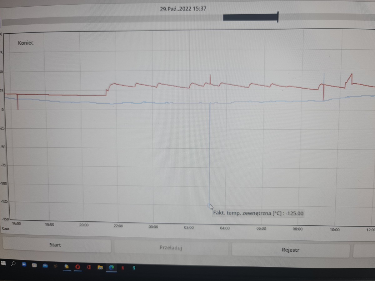

Mam t-capa 12kw i tak sobie dziś przeglądam wykres z pracą pompy i widzę iż chwilami temperatura spada do prawie - 12520230111_110623.thumb.jpg.f70731a54d62f763c73a47c316b903c8.jpg stopni
Czy coś nie tak z mają pompa?
Awaria czyjnika.
Może chwilowy brak styku czujnika ( kabla od czujnika) z listwą łączeniową- zlokalizować, dokręcić i powinno pomóc.
Tam jest czujnik NTC, czyli im większa rezystancja czujnika, tym niższa mierzona przez ten czujnik temperatura - chwilowa przerwa powoduje wzrost rezystancji obiegu czujnika i stąd takie efekty.

Błąd transmisji danych,np.przerwa w czasie wysyłania danych do serwera .....¯\_(ヅ)_/¯.... maszyna gwizda

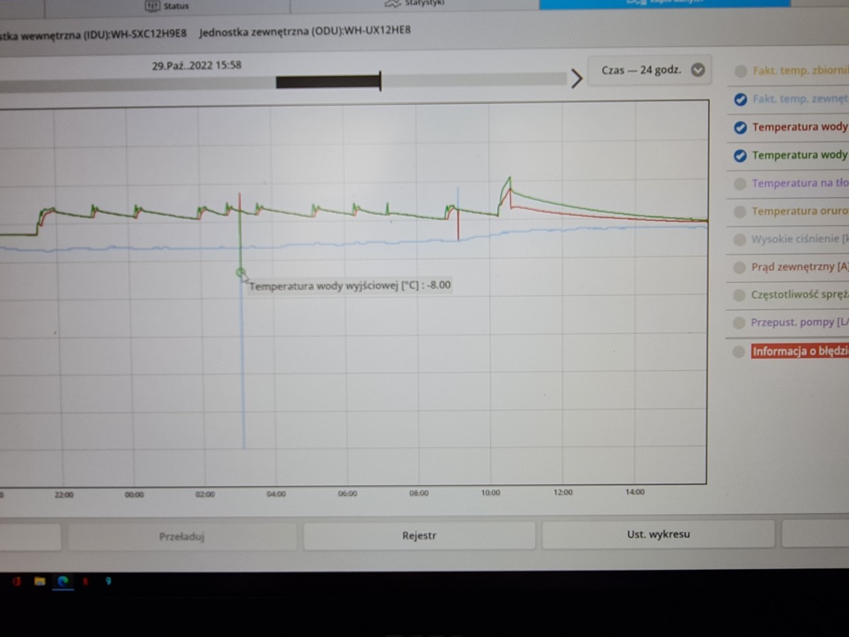

Woda zasilającą ma - 8 🥶
Witam.
A w prawo to nagłe kilkusekundowe ocieplenie? 🙂
Właśnie dlatego servis cloud jest dla serwisantów a dla amatorów smart cloud.... (ヅ)
Odpuść sobie, gdyby takie parametry się pojawiły w pompie wywaliłoby tobie kupę błędów.
Pozdrawiam YARO
Jeszcze raz napiszę Tobie- to są błędy w transmisji danych albo serwerów. Spoko.
