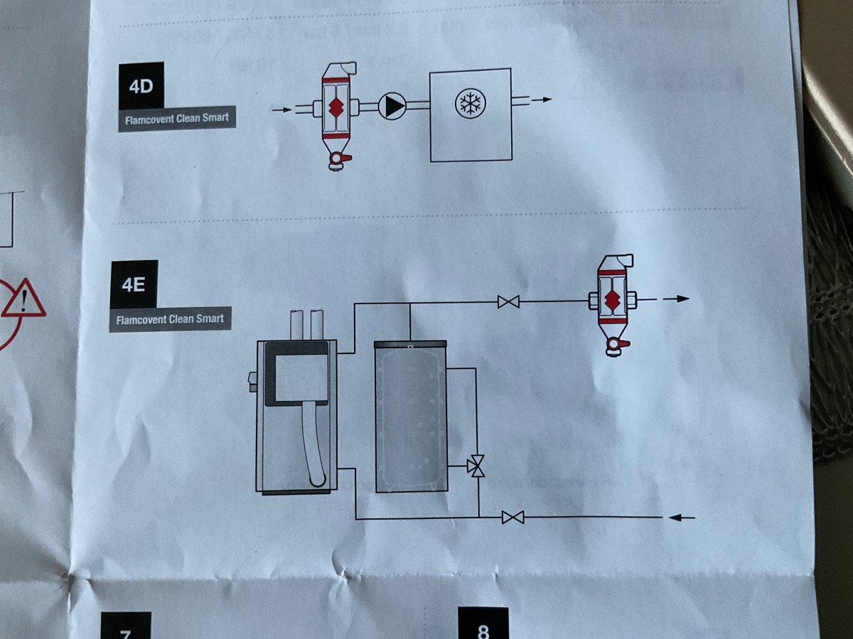

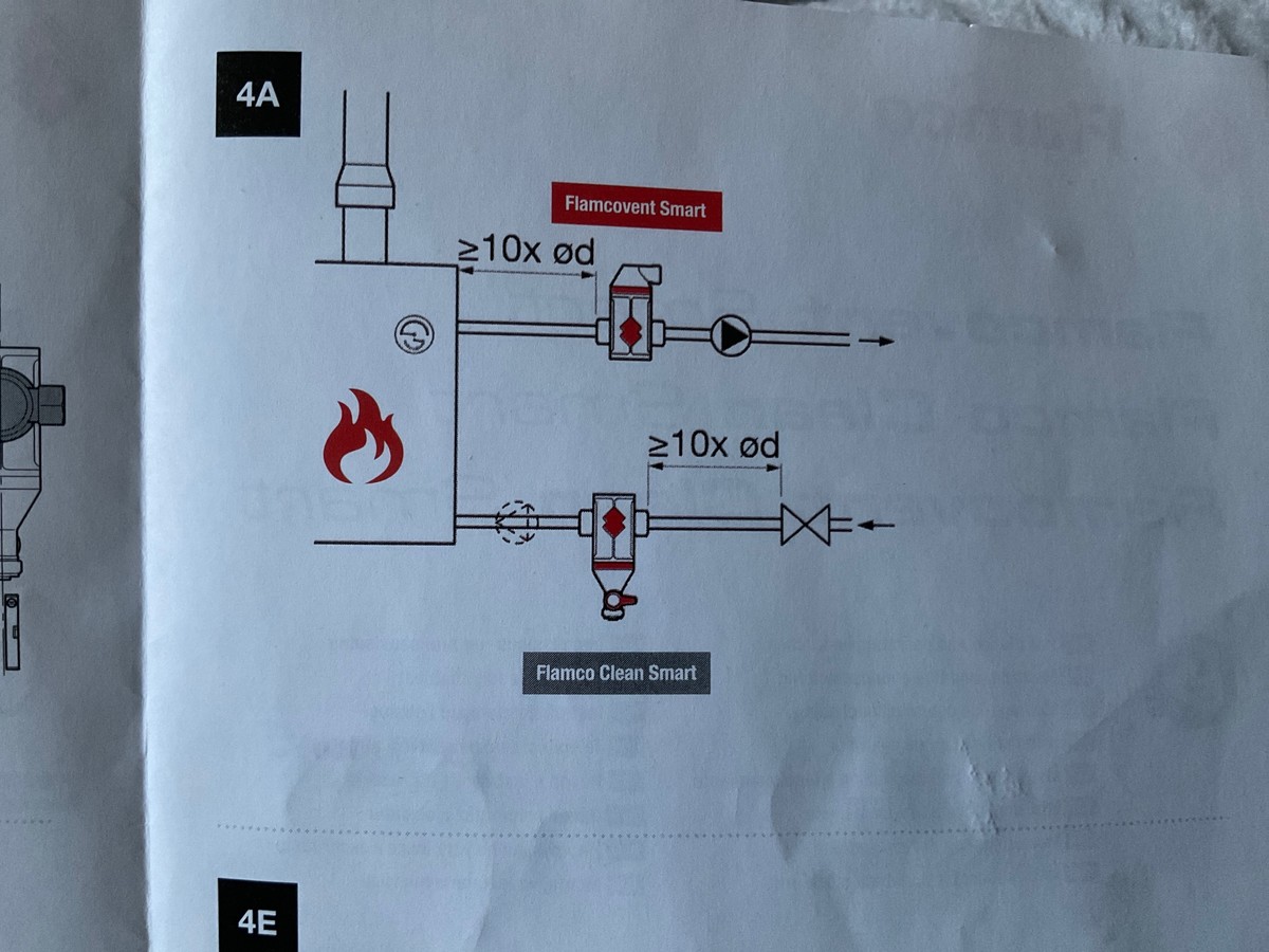

Chciałbym się podłączyć pod temat. Mam taki sam separator i planuję go zamontować do pompy ciepła na powrocie, tylko zgodnie z DTR producenta, przed separatorem nie powinno być żadnego zaworu. Minimalna odległość to nie mniej niż 10xd. Mam też zagwostkę, ponieważ nie mam jak za zachować tego wymogu. Przed separatorem chce dać jeszcze filtr skośny i zawór do ewentualnego czyszczenia i odległość jaką mogę zachować z uwagi na konstrukcję powrotu z instalacji do pompy do max 100-150mm. Prawdopodobnie chodzi o to aby prędkość medium nie wzrosła za bardzo bo magnes może nic nie wyłapać. Poprawcie mnie jeśli nie ma racji
6 minut temu, mircio26 napisał(a):
,,, Mam taki sam separator i planuję go zamontować do pompy ciepła na powrocie, ,,,
Separator powietrza powinien być zamontowany na zasilaniu instalacji centralnego ogrzewania.
To jak to się ma do tego
1399864651_image-2023-01-14-141426-147.thumb.jpg.499e23f049377c56355d65acfcc33326.jpgPonadto jeśli zamontuję na zasilaniu to będzie za pompką obiegową (bo jest w pompie ciepła)
Znalazłem jeszcze coś takiego, co mogło by potwierdzić Twoją wypowiedz
1054503547_image-2023-01-14-143140-017.thumb.jpg.ebc668d712a6a0264d35262cdcd5ec4b.jpg
