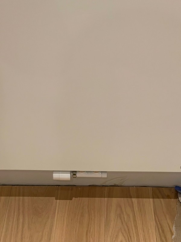

Witam,
Po zamontowaniu w nowym mieszkaniu grzejnika Niva N2L1 okazuje się, że nie grzeje z pełną mocą. Jest ciepły tylko na górze, środek grzejnika i dół są generalnie zimne. W innym mieszkaniu miałem już ten grzejnik i generalnie zdecydowanie czuć różnicę.
Próbowaliśmy już odpowietrzać grzejnik, instalację itp. Wszystko wydaje się w porządku z wyjątkiem podłączenia. Wydaje się, że wlot ciepłej wody został podłączony odwrotnie - po prawej stronie zamiast po lewej. Pytanie czy to jest coś co może spowodować taki efekt? Czy może są inne rzeczy, których należałoby spróbować przed kuciem na nowo ściany?
Inne grzejniki wydają się działać z pełną mocą w mieszkaniu i również jak są skręcone, to ten grzejnik nie grzeje mocniej.
Dodaję też zdjęcie instalacji
Z góry dziękuję za pomoc i sugestie 🙂
