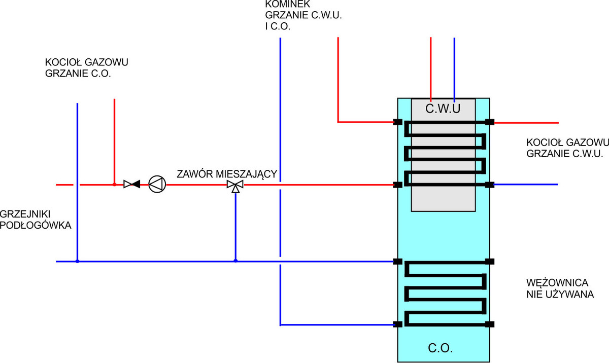

Dzień dobry,
mam układ z kombinowanym buforem 800/200, zamierzam podłączyć do tego pompę ciepła i zastanawiam się czy dobrze kombinuję.
Załączyłem moje szkice, wersja obecna:kotlownia.thumb.jpg.e7db6466d438d3e9e0a5912306a64824.jpg

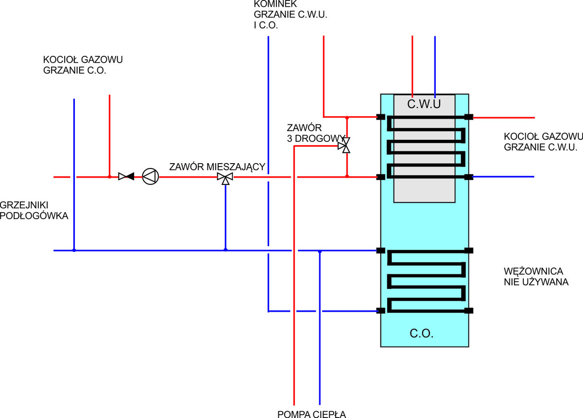

oraz wersja szkicu z miejsem podłączenia pompy.
Zasilam odbiory CO wodą ok 35st.C, w buforze mam CWU z około 55st C, muszę to zrobić przez zawór 3-drogowy bo grzanie całego bufora 55st.C zakładam, że jest nieekonomiczne.
Jeżeli ktoś się spotkał z podobnymi zbiornikami to chętnie skorzystam z jego doświadczenia.

Podziel wirtualnie w polowie zbiornik gora to cwu dol to co. Dol bedzie jako sprzeglo-bufor dla podlogowki. Gora moze byc dla grzejnikow jesli jest taka potrzeba lub tak samo jak podlogowka.
Nic skimplikiwanego tam nie ma.
w przypadku kilku zrodel ciepla trzeba zawory 3d na podlogowke i kaloryfery i termostayyczny na cwu
