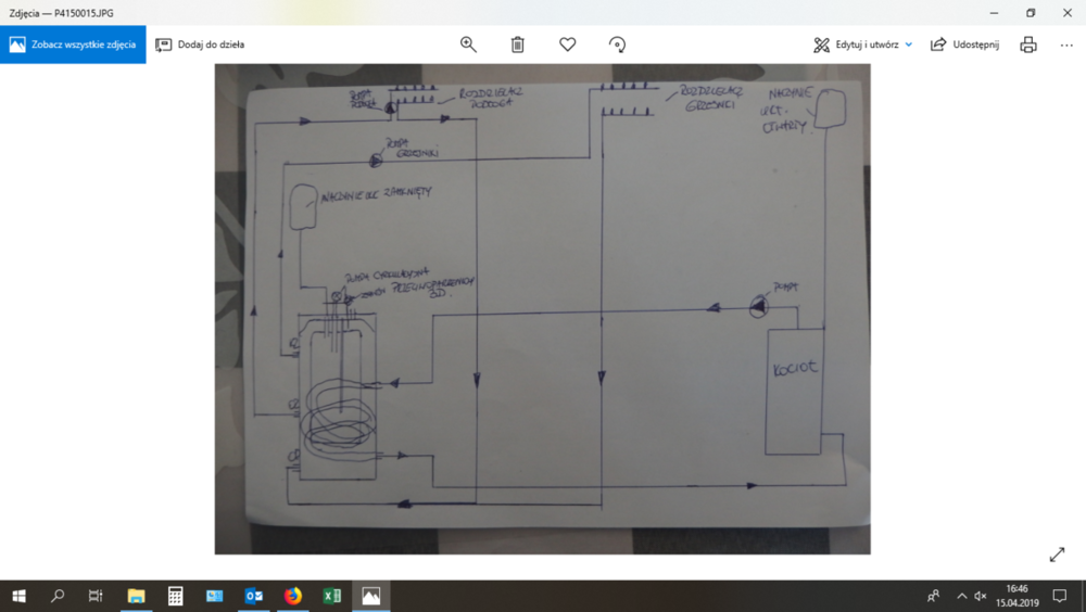

Chciałbym podpytać co sądzicie na temat przeróbki mojego zbiornika kombinowanego (OEM Solar KZ300/150).
Mój zbiornik jest wyposażony w zbyt mała liczbę króćców by mógł pracować jak bufor. Mam piec na pellet 14 kw, istalacja w układzie zamkniętym. Dom jest nowy parterowy powierzchnia użytkowa 100m2, podłogówka i kaloryfery. Spalanie może nie jest tragiczne(średnie 20 kg na dobę od stycznia do dziś)  , ale wiem, że mogłoby być lepiej gdybym miał bufor. Zbiornik ma 3 króćce przyłączeniowe, pod dwa z nich podpięty jest zasilanie i powrót pieca . Jeden jest wolny. Zbiornik jest wyposażony w wężownicę. Nad piecem mam dwie pompy i zawór 4D, oraz zawór bezpieczeństwa termicznego. Przy rozdzielaczu z podłogowym mam jeszcze jedną pompę.
Tak wygląda moja kotłownia w obecnym układzie na schemacie:
A to układ który zaproponował  instalator: wykorzystanie wolnego króćca (OZ) i połączenie go z powrotem obiegu CO. Jak myślicie czy takie rozwiązanie może przynieść korzyści w postaci mniejszego spalania? Czy zawór 4D może zostać przy tym rozwiązaniu ? Proszę o Wasze opinie.

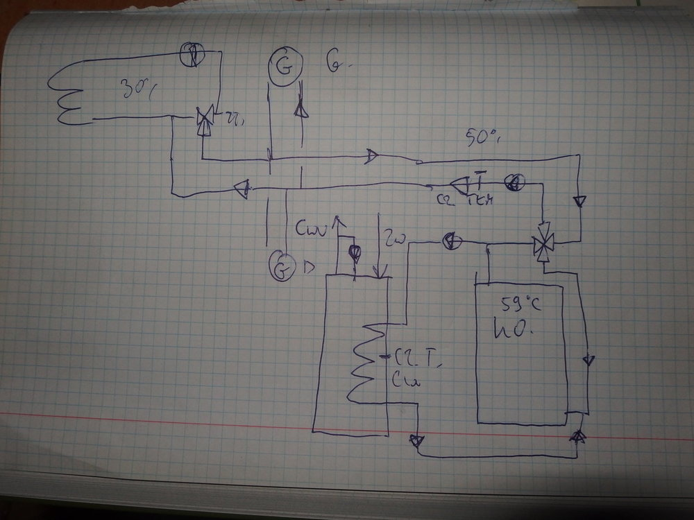

Czy "G" to obieg grzejnikowy? W obydwu przypadkach schemat instalacji jest żle narysowany. Pompy CO i grupy mieszającej pracują w szeregu.

Tak to na pewno nie będzie działać prawidłowo, a spalania też się nie zmniejszy

Na propozycji hydraulika masz grzanie z solarów.
Ile tych solarów masz lub masz mieć?

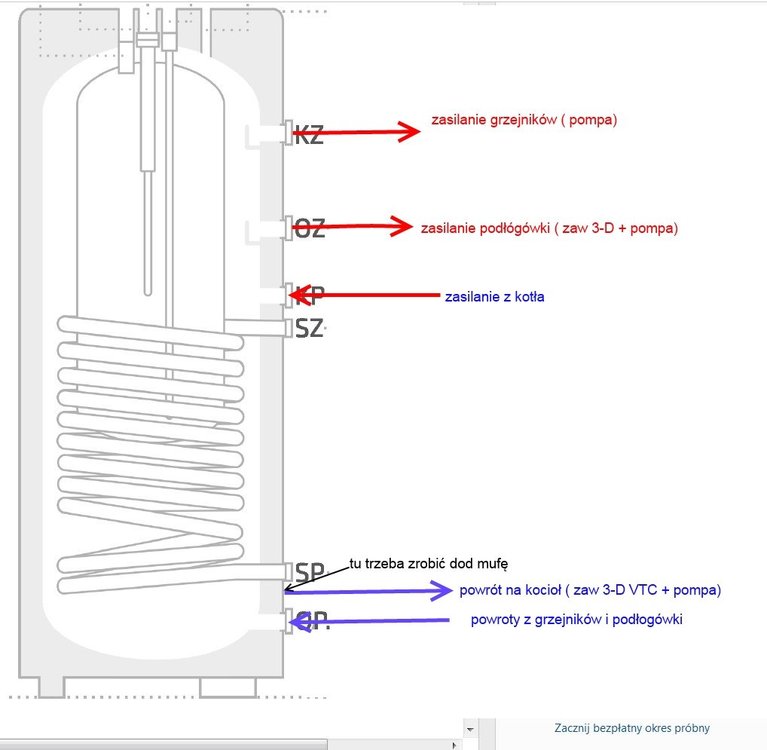

Jak bym to robił od początku to kocioł zrobiłbym w układzie otwartym i podłączył go wprost pod wężownicę a odbiory - czyli grzejniki i podłogówkę dał pod te króćce co masz z boku , odbiory oczywiście w układzie zamkniętym.
A przy tym co masz trzeba raczej na dole dodatkowy króciec 1" wstawić i wtedy będzie dobrze.
Masz przykładowy rys poniżej
z tego co piszesz musiałbym dospawać dwie mufy jedną którą zaznaczyłeś na dole (powrót kocioł) i drugą zasilanie kotła(KP), ponieważ mój typ zbiornika kz 300/150 jej nie ma, schemat zapewne wziąłeś ze strony internetowej, mufę KP mają większe wersje tego zbiornika kz500, kz600. Dobrze że zewnętrzny zbiornik j nie jest emaliowany w środku więc jest to możliwe.Dzięki ,wreszcie ma konkretną odpowiedz na moje pytanie.

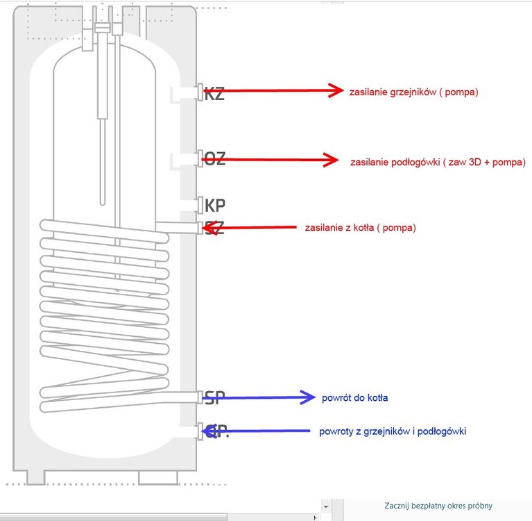

Można bez spawania, tylko trzeba drugie naczynie , najlepiej otwarte - do kotła i rozdzielić obiegi - kocioł pracuje tylko na wężownicy a cała reszta na buforze  grzanym wężownicą - obiegi są rozdzielone.
Kocioł na pellet można podłączyć do wezownicy solarnej?To byłoby najmniej inwazyjne rozwiązanie naczynie otwarte to nie kłopot Hydraulik chciał na początku zrobić układ otwarty, pex do naczynia jest wprowadzony jedyne co trzeba to go przedłużyć .

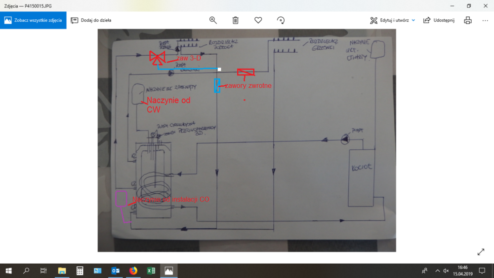

A co z zaworem 4d  zastąpić go zaworem 3d? mam już taki zawór wpięty do mniejszego zbiornika na CWU od góry, będzie potrzebny drugi?
W proponowanym układzie z zasilaniem wężownicy  naczynie może być nad kotłem w kotłowni.
Zaw 4-D ochrony powrotu nie jest potrzebny, 3D tylko na podłogówkę.

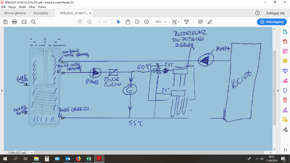

Narysuj to jak to rozumiesz, aby znowu nie przerabiać na próżno
Ten 3D od góry do CWU to tzw. przeciwoparzeniowy. Jest to najczęściej typowy mieszacz termostatyczny  3D lub typu Ta-Matic.
Jak napisał @samborwoda kotłowa płynąca przez wężownicę/wymiennik ma wystarczającą temperaturę powrotu i nie wymaga dodatkowej ochrony kotła.  Dodatkowe naczynie zabezpieczające obieg wtórny (zamknięty) można podłączyć do wolnego króćca KP.
Plus oczywiście naczynie  oraz ZZ i ZB na dolocie zimnej wody, zabezpieczające "zbiornik-w-zbiorniku" (CWU).
Ok poproszę instalatora o narysowanie schematu wg wytycznych @sambor , mam tylko jeszcze jedno pytanie dotyczące tego czy zapas 150 litrów wody(taką pojemność ma zewnętrzny zbiornik z na wodę kotłową) to wystarczający zapas na to by uciągnąć podłogówkę i kaloryfery.

Te 150l to tak naprawdę wystarczy, gdyż w kazdej chwili może być wspomożone ciepłem ze zbiornika wewnętrznego - to taka "hybryda kotłowa"
Edytowane przez sambor
Poprawiłem, tylko powinno być tak jak na rys,
Na rys brak zaw bezp i manometru, filtrów przed pompami, zaworów odcinających pompy
Naczynie otwarte w kotłowni , pod sufitem.
