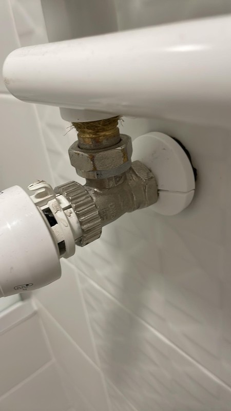

Cześć mam taką sprawę.
Niedawno odebrałem mieszkanie i zauważyłem, że grzejnik łazienkowy nie działa. Rura doprowadzająca wodę do grzejnika jest ciepła, ale kaloryfer jest zimny pomimo ustawienia na 5. Co w takiej sytuacji zrobić? Inny kaloryfer w mieszkaniu działa bez zarzutu. W załączniku jest zdjęcie rury doprowadzającej.
Odkręć głowicę termostatyczną, zobacz, czy "bolec" w zaworze pracuje. Wciśnij go kilka razy, zobacz czy nie zacina się. Potem możesz zostawić, bez głowicy i sprawdzić, czy grzeje. Jeżeli nie odpowietrz grzejnik.

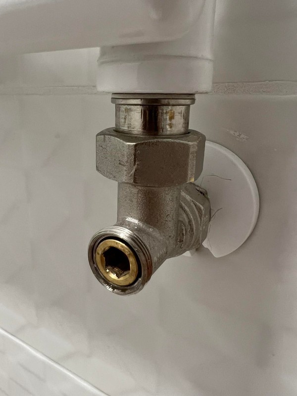

Udało mi się odkręcić termostat, grzejnik odrobinę zaczął grzać, ale dalej jest chłodny. Nie jest zapowietrzony. Czy tak powinien wyglądać zawór odprowadzający?
To jest zawór z drugiej strony, do zamknięcia powrotu z grzejnika, tego nie ruszasz. Odpowietrznik jest gdzieś u góry grzejnika.
Zdejmij głowicę termostatyczną.

Na boleć w zaworze trochę WD-30 lub oleju i postukać delikatnie w zawór np czymś metalowym - powinien zadziałać.
