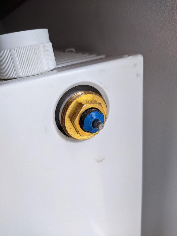

Po roku użytkowania zauważyłem problem  w postaci stuków we wszystkich grzejnikach. Stuki są pojedyncze, czasem dwa stuknięcia na raz w odstępach nieregularnych. Czasem co godzinę, czasem krócej. I tak po kolei każdy z grzejników, prócz łazienkowego rurkowego. Dzieje się tak często po uruchomieniu się pieca ale także na totalnie zimnych grzejnikach ale jak działa podłogówka.
Sprawdzałem podłączenie, jest prawidłowe. Zdjąłem z uchwytu i dalej stuki były. Zmniejszyłem obieg pompy ale nie poskutkowało. Grzejniki odpowietrzone, cała powierzchnia ciepła podczas grzania.

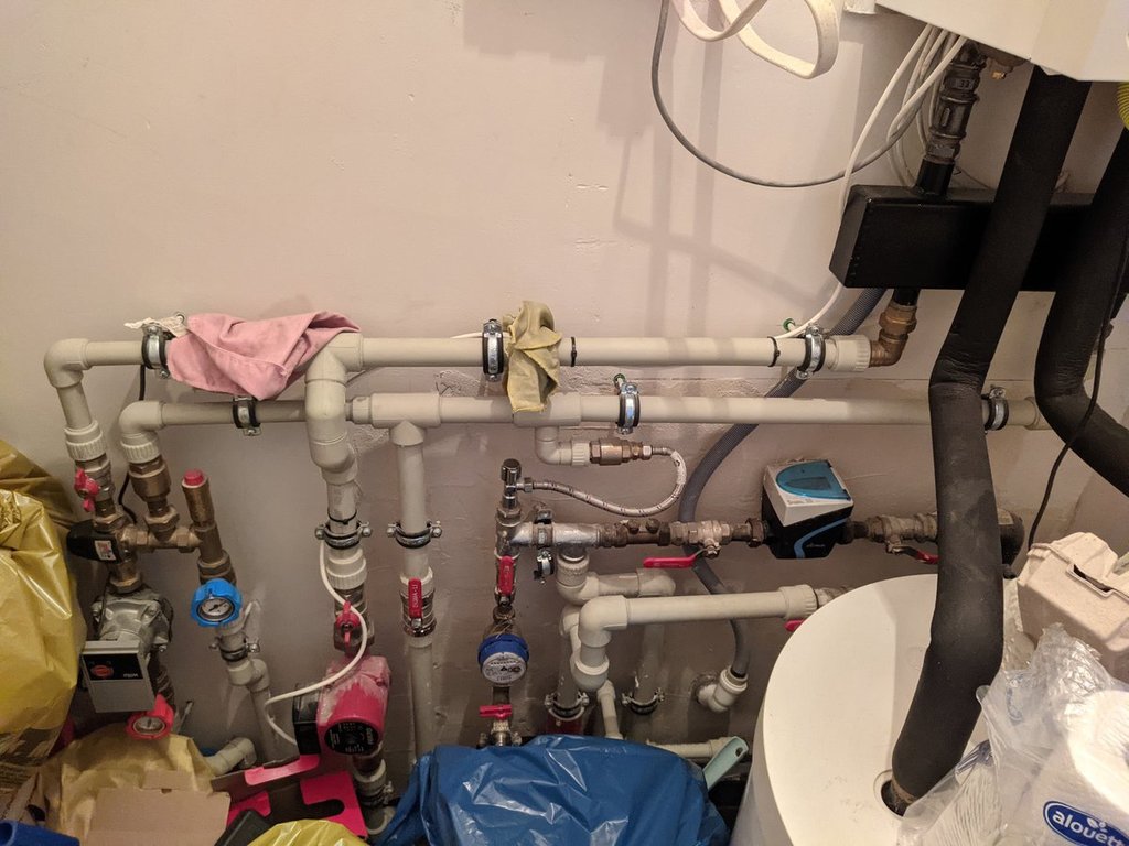

Daj schemat tej instalacji - viessmann, podłogówka i grzejniki potrafi zrobić razem wiele kłopotów + jaki model kotła.
Niestety schematu nie mam.

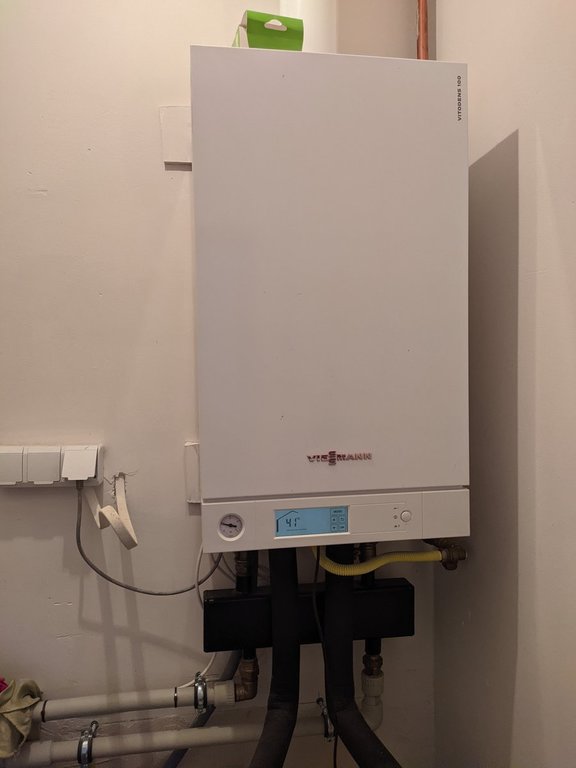

Piec Viessman Vitodens 100, zbiornik na wodę Vitocel 100l, pompa obiegowa Ferro, do podłogówki pompa Wilo.
Budynek jednopiętrowy, na parterze podłogówka prócz salonu gdzie są dwa grzejniki Purmo. Na górze po jednym grzejniku w pokojach też Purmo (razem 3) plus jeden grzejnik drabinkowy w łazience. W łazience również podłogówka. Na grzejnikach nie ma głowic termostatycznych, zawory na nakrętkę i są cały czas odkręcone.
Do instalacji są dwa sterowniki, jeden do grzejników na górze druki do podłogówki na dole.

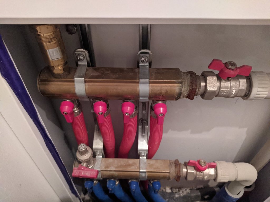

Z tego co jeszcze mogę dodać to podłogówka ma chyba 4 pętlę czy jak tam zwał.

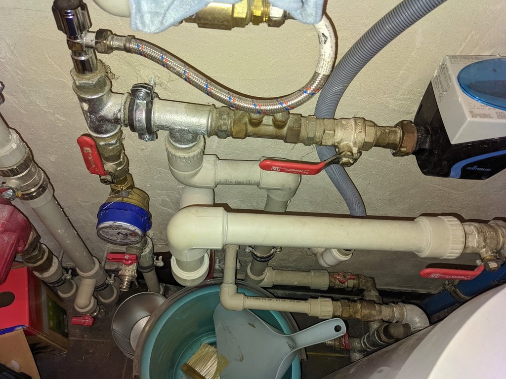

W załączeniu kilka zdjęć, może pomogą.

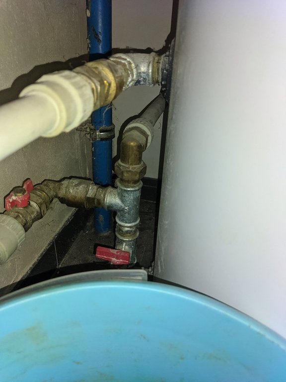

Wygląda  że  strzelają zawory na grzejnikach ale tak się dzieje w momencie gwałtownej zmiany kierunku przepływu . Trzeba by zobaczyć co się dzieje na manometrach i jakie jest ciśnienie w instalacji w momencie tego zjawiska , czy zawór napełniania nad wodomierzem jest zamknięty ( jeśli jest otwarty to błąd ,skoki ciśnienia mogą się przenosić z z instalacji zimnej wody przy gwałtownym zamknięciu baterii mieszającej )
Rozrysowałem to sobie co na fotce i kierunek przepływu  na grzejnikach może się zmieniać w momencie startu pompy podłogówki , powód to brak zaworu kierunkowego przy pompie na zasilaniu grzejników . Zawór kierunkowy na powrocie z podłogówki przeniósł bym na zasilanie zaworu 3d ale niekoniecznie  .I to chyba tyle .

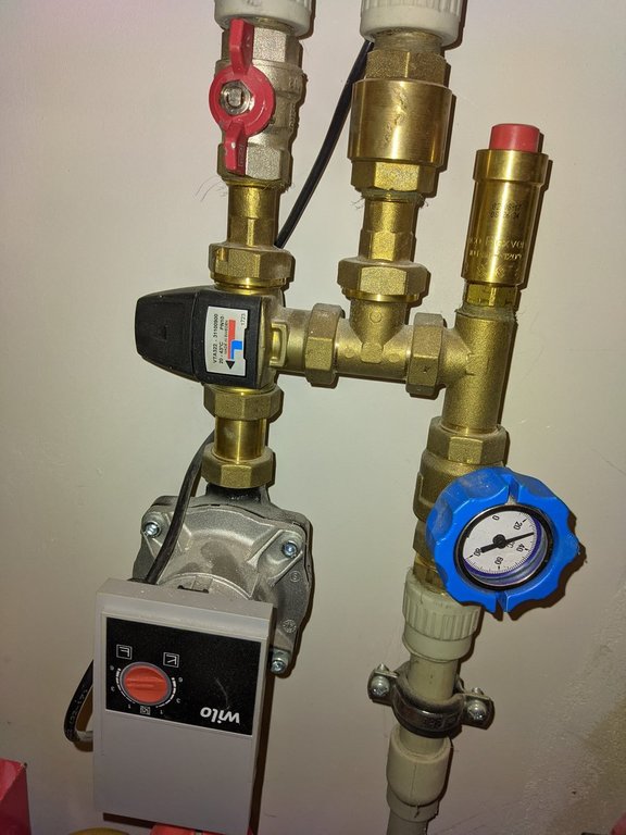

Podaj jeszcze typ zaworu mieszającego do podłogówki bo tam jest chyba termostat  a on w bezruchu będzie w pełni otwarty .

Zawór mieszający od podłogówki na zdjęciu.
Tak to zawór VTA termostatyczny .
Jeśli stuki są irytujące to zmniejsz wydajność  na pompie podłogówki ( teraz jest na 5 ) zanim nie poprawisz instalacji . Generalnie zastanawia mnie jak sterujesz instalacją skoro na grzejnikach nie masz termostatów a pompa podłogówki nie chodzi cały czas jak to łączysz .

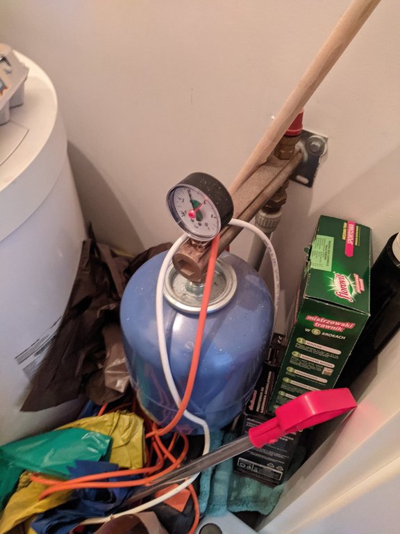

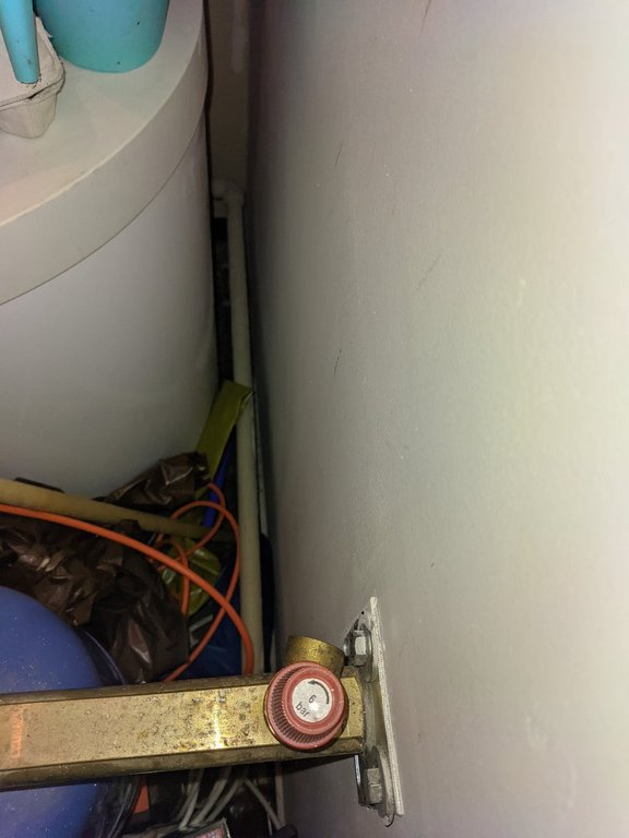

Pisał powyżej 1 Bar i ciągle dolewa  ,ale gdzie ta woda . To naczynie przeponowe  na fotce to do CO  czy do zasobnika CWU  ?
Szukaj wody w koszulkach  przy  rozdzielaczu  do podłogówki albo białych zacieków i zobacz jakie ciśnienie w instalacji na gorącym kotle  ( może naczynie pełne )
Edytowane przez mac65
Naczynie przeponowe do cwu, tak przynajmniej mi się wydaje.
Przy rozdzielaczu sucho.

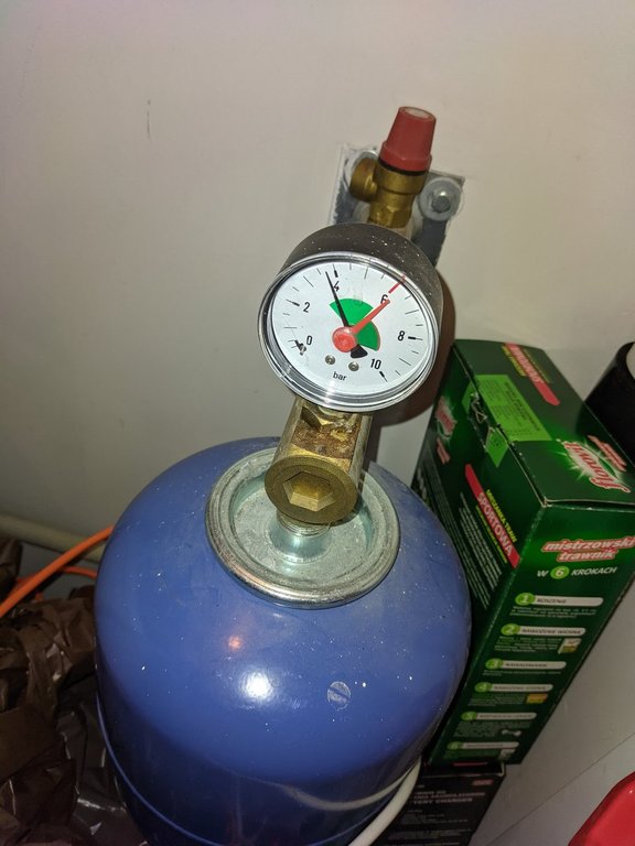

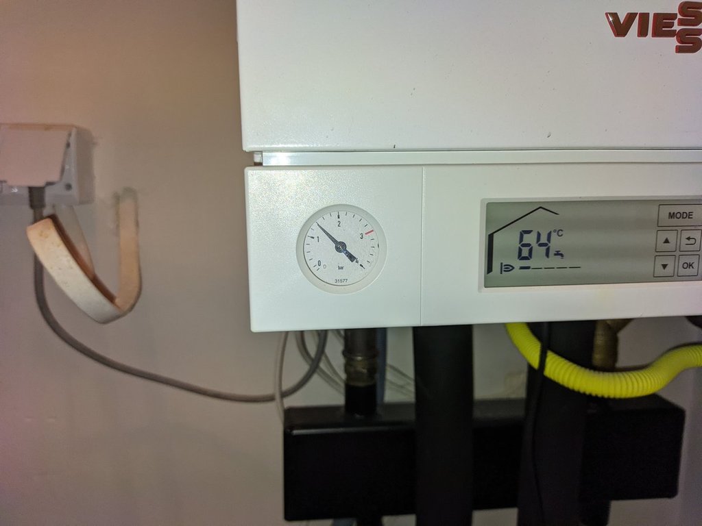

Ciśnienie na kotle w zależności od tego co grzeje. Jak sama podłogówka to niewielki skok z 1 bar na 1 i prawie jedną kreskę, jak wodę użytkową to do 1 i dwie kreski.
Co do zaworu bezpieczeństwa czy by to wyszło podczas corocznego przeglądu pieca? Miałem robiony niecały miesiąc temu i przy okazji mówiłem fachowcom o tym problemie. Stwierdzili, że mogą to być przykręcone grzejniki i ciśnienie rośnie w instalacji. Tyle, że u mnie wszystkie grzejniki są odkręcone.
Poniżej kilka fotek jeszcze.

Najprawdopodobniej masz problem z naczyniem przeponowym w kotle - trzeba sprawdzić w nim ciśnienie na zimno przy upuszczonej wodzie z instalacji.
Jeżeli będzie z naczynia w kotle leciała woda to naczynie do wymiany,
jak nie będzie powietrza to trzeba dopompować pompką do kół samochodowych do poziomu 1,2 bara.
Serwis, który tego nie sprawdził nie zasługuje na miano serwisu.
