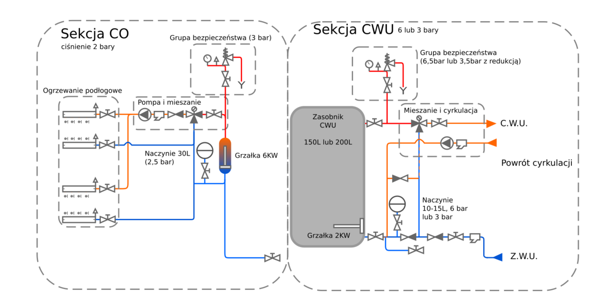

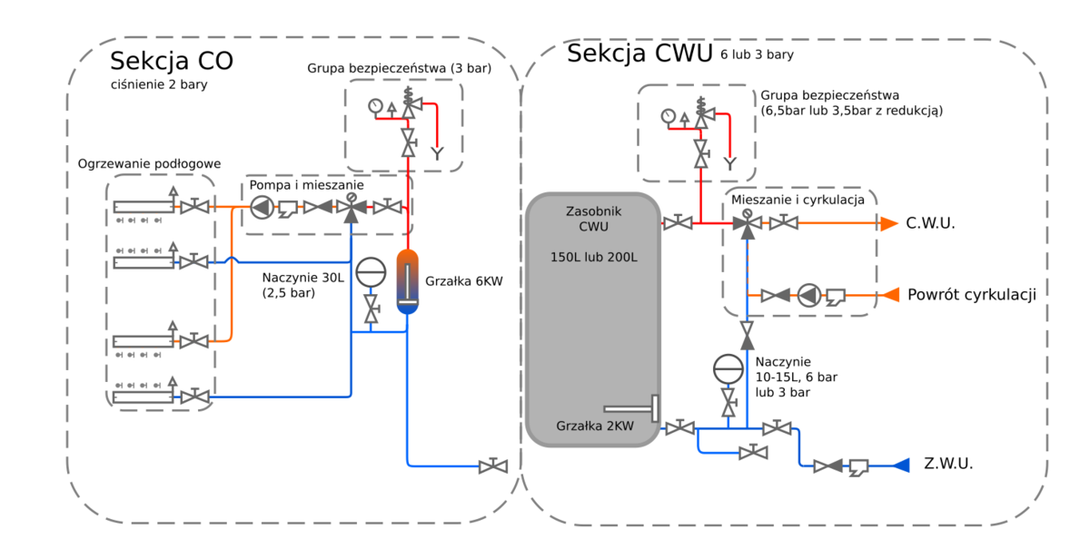

Witam,
w załączniku do posta przesyłam schemat instalacji jaki planuje wykonać w swoim domu. Jest to etap 1. W przyszłości zamierzam dorzucić bufor do CO, pompę ciepła i solary do ogrzewania CWU.
W domu ogrzewanie będzie realizowane tylko przez podłogówkę (około 75m2).
Proszę o informacje czy schemat jest poprawny - czy coś jest niepotrzebne lub czegoś brakuje.
Janek
Naczynie od CO mogło by być większe np 12l
Połączenie do napełniania inst CO nie powinno być stałe- tylko rozłączne np wąż ogrodniczy + 2 złączki na końcach.
Dzięki za podpowiedzi.
Dowiedziałem się, że naczynie ma być 5% pojemności instalacji. Rozumiem, że to jest "minimum" i że może być więcej, tak?
Tak wykonana cyrkulacja przy zaworze termostatycznym nie zadziala
Przy tak wykonanej instalacji CO nie ma potrzeby stosowac zaworu 3d. Regulacje temperatury obiegu przejmuje sterownik grzalki. Jesli mialby byc tam bufor i grzanie akumulacujne wtedy ok.
W CO docelowo ma być wrzucony bufor, na którym chce magazynować ciepło powyżej temperatury podłogówki (35*C).
Co do cyrkulacji CWU to jest źle to, że cyrkulacja wpada do bufora a nie do zaworu 3d?
 Przeglądnij schematy producentow zaworow termostatycznych sa tam gotowce rozwiazan.
Nie prawda, te 5% o przyrost objętości cieczy w układzie CO, a nie pojemność naczynia.
Są dwie szkoły- jedna radzi tak, a druga inaczej
To może i ja się czegoś nauczę przy okazji. Czemu nie stałe z zaworem kulowym i zwrotnym? Jest tu jakieś ryzyko?
Pytam bo tak mam, a i w piecu kondensacyjnym miałem zawór do napełniania na stałe.

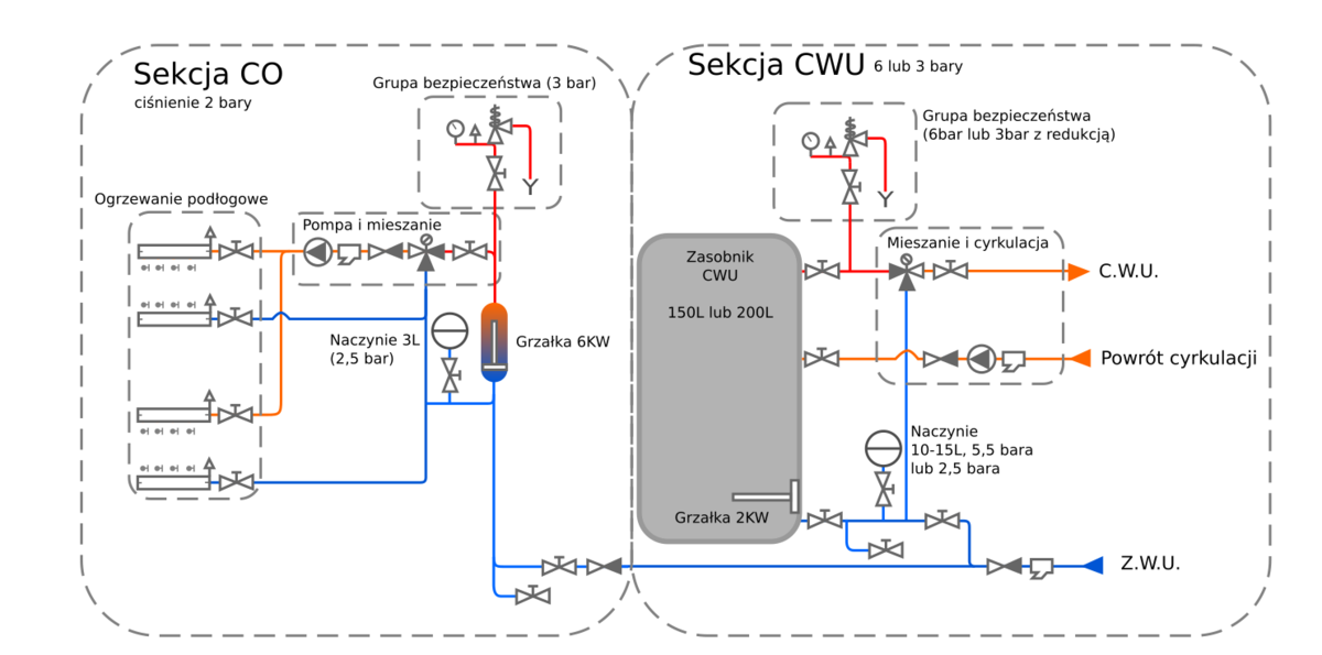

Dzięki za podpowiedzi, zaktualizowałem schemat.
* Rozdzieliłem dopływ wody do obiegu CO
* Zmieniłem cyrkulacje CWU
* Zwiększyłem naczynie przeponowe CO do 30L (będzie pod bufor 300L w przyszłości)
Opisz trochę tą grzałkę do CO. Domyślam się że jest 3F, tylko czy załącza się w całości, czy każda fazo osobno. No i jak to rozwiązanie się spisuje.
Planowałem wpakować takie coś - http://stalowkasklep.pl/grzalka-6kw-3x2kw-54-kwasoodporna-nierdzewna-keg-p-17.html w rurę 5/4 lub 6/4. To są 3 grzałki 2KW 230V. Alternatywnie taka grzałka z termostatem, tak samo zamontowana w rurze (w tym wypadku 6/4) - https://www.egniazdka.pl/grzalka-z-termostatem-do-bojlera-grbt-6kw-u-64-p-12210.html
Jeszcze gorzej. Proponowalem abys zapoznal sie z rozwiazaniami producentow zaworow, tam sa poprawne schematy.
