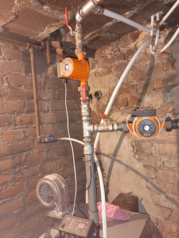

Witam mam takie pytanie odnośnie mojej instalacji czy w razie braku prądu pójdzie mi grawitacyjnie?

Przez pompę przejdzie bez problemu, dalej to już gorzej - te białe rurki (PEX) mogą nie puścić wymaganego przepływu
Dziękuje za odpowiedź a możesz podpowiedzieć co trzeba by zrobić, żeby to zabezpieczyć przed taką sytuacją?jakiś zawór bezpieczeństwa?

Na kotle zawór bezpieczeństwa , a najważniejsze to prawidłowo podłączone naczynie przelewowe - oddzielna rura min 1", metalowa wprost z kotła do naczynia, na fot takiej nie widać.
