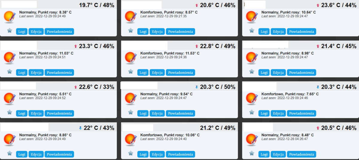

Mam zwykły krzyżowy (aluminowy) i w zimę mam czasami bardzo sucho.
Jakoś mi to bardzo nie przeszkadza, więc na razie nic nie kombinuje, tym bardziej, że koszt wymiennika spory.
Teraz to wygląda u mnie tak:

Jak się zrobi mocno w minusie, to wtedy wilgotność bardzo mocno spada. Teraz u mnie między 55-60% wilgotności.

Ja mam we wszystkich pomieszczeniach taki rozkład wilgotności (wymiennik krzyżowy):
W mrozy też potrafię mieć 25%
Edytowane przez o6483256
