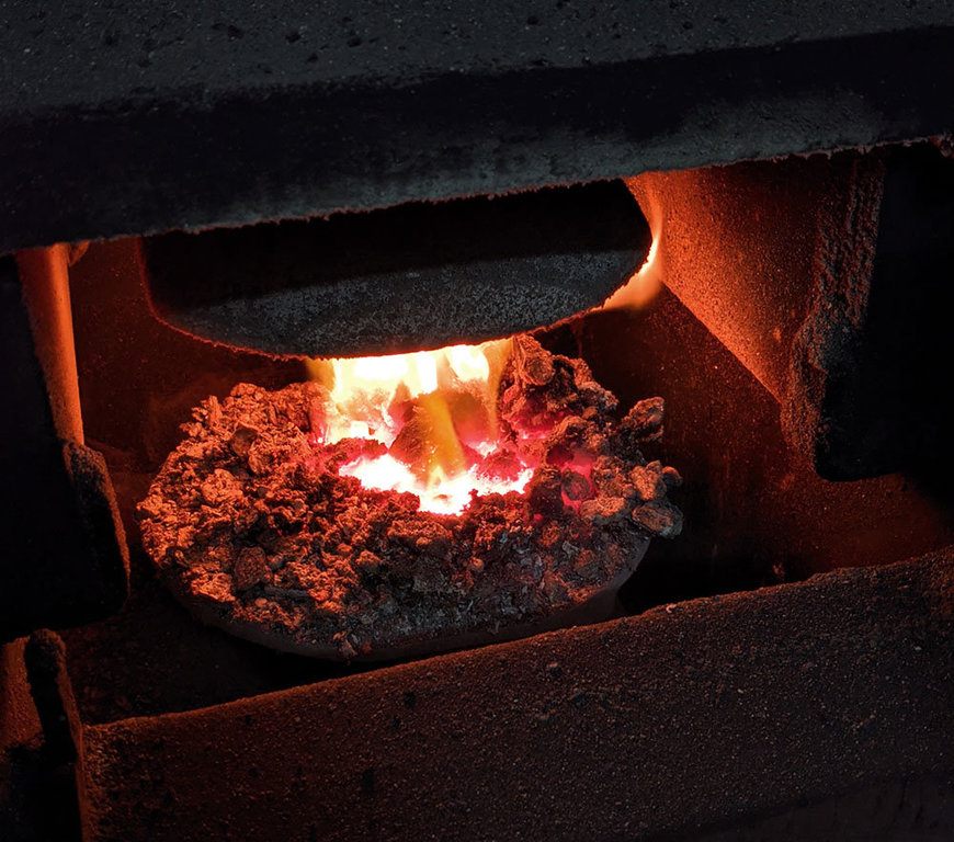

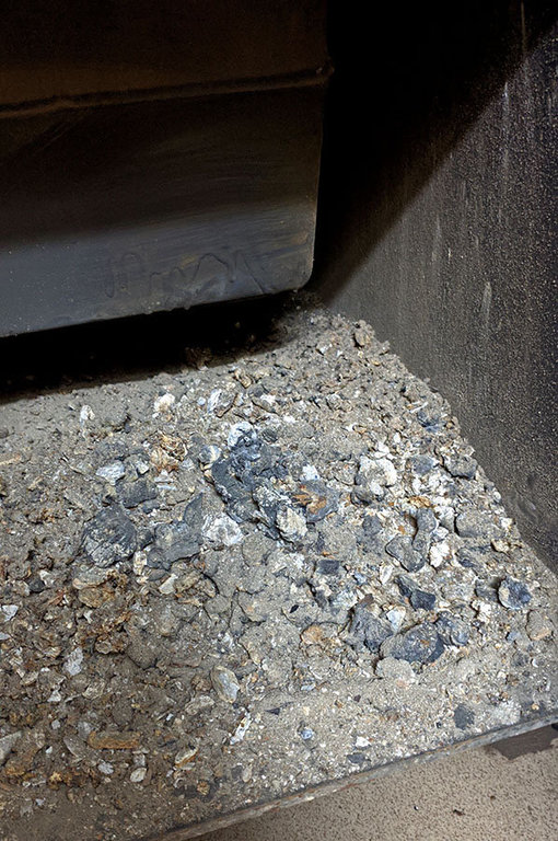

Zmieniłem ten parametr wydłużając go do 50s.
Mierzyłem stoperem i im bliżej 70 stopni to podaje co te 50sekund
Problem wciąż w tym że kocioł co 40 minut w nadzorze i przy zadanej 65stopni, pracuje w granicach 68 do 72 stopni.
Zamieszczam zdjęcia, ten popiół w popielniku po ok 20h od wybrania, widać dużo niedopalonego węgla, są duże straty na opale.
Kocioł był czyszczony 2 dni temu a już cały w sadzy.
Algorytm powinien pracować w granicach 63 do może 68-69 nie przechodząc w nadzór.
Co robić dalej ?
