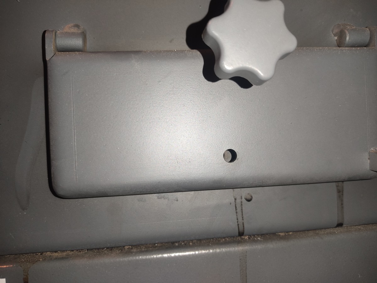

Witam wszystkich potrzebuje pomocy nie wiem jak palić w moim piecu, problem jest następujący nie wiem do których drzwiczek mam podłączyć miarkownik ciągu tych od popielnika czy od wsypu ? Jeżeli od popielnika to czemu bo np w dtr jest że od tych górnych. Kolejne pytanie to ci robię źle że jak już osiągnę żądaną temperaturę i miarkownik zamyka mi klapę to z komina leci dym ? Kolejnym problem jest to że po jakimś czasie też mi dymi ale zauważyłem że to przez węgiel który znajduje się z tyłu bo zaczyna się dopiero palić. Kolejne pytanie czy mam regulować czopuch ? Dziękuję wszystkim za pomoc

Czyli jak rozumiem mam sterować tylko dolna klapka ???? Przy normalnym rozpaleniu / paleniu miarkownik jak szeroko ma mi otwierać klapę ? Powiem że mam elektroniczny. Czemu mam zostawiać przerwę jak górna jak i dolna klapka posiadają otwory. Daje zdjęcie górnej klapy
Zbyt duża ilość palącego się węgla, a za mało powietrza, dlatego dymi. Spróbuj zostawić w dolnej klapce szczelinę, tak aby nie dymiło, ale żeby również nie podnosiła się za bardzo temperatura na kotle.
Przy węglu górną klapką można podawać powietrze pierwotne jeżeli masz bufor, w innym przypadku rozpali się cały wsad i gdy miarkownik zamknie klapkę pojawi się dym.
Te otwory są zbyt małe, aby podtrzymywały odpowiedni płomień w palniku.

Proszę powiedz mi na jaką wysokość powinien mi miarkownik podnosić klapkę ? Przy rozpalaniu i późniejszym paleniu
Teraz przeczytałem, że masz zawory termostatyczne, więc zostawianie szczeliny jest trochę ryzykowne, bo jak zawory się zamkną to może być problem.
Ja rozpalałem na otwartych drzwiczkach, a wsad ładowałem dopiero po dojściu do zadanej temperatury, wtedy paliło się powoli, ale jeżeli kocioł nie jest przewymiarowany to można ładować wszystko od razu.

A na jaką wysokość miarkownik ci podciąga drzwiczka ? I powiedz mi jak krok po kroku rozpalasz. Drugie pytanie czy jest sens zmniejszać komorę szamotem

Moje ustawienia w niczym Ci nie pomogą. Musisz sam wyczuć, czy na kotle zbyt szybko rośnie temperatura i wtedy redukować wysokość podnoszenia klapki. Jeżeli masz miarkownik on/off oraz przewymiarowany kocioł to ciężko będzie to ustawić, bo przy rozpalaniu wysokość będzie ok, a jak resztki po węglu przytkają ruszt to będzie problem z podbiciem temperatury.
