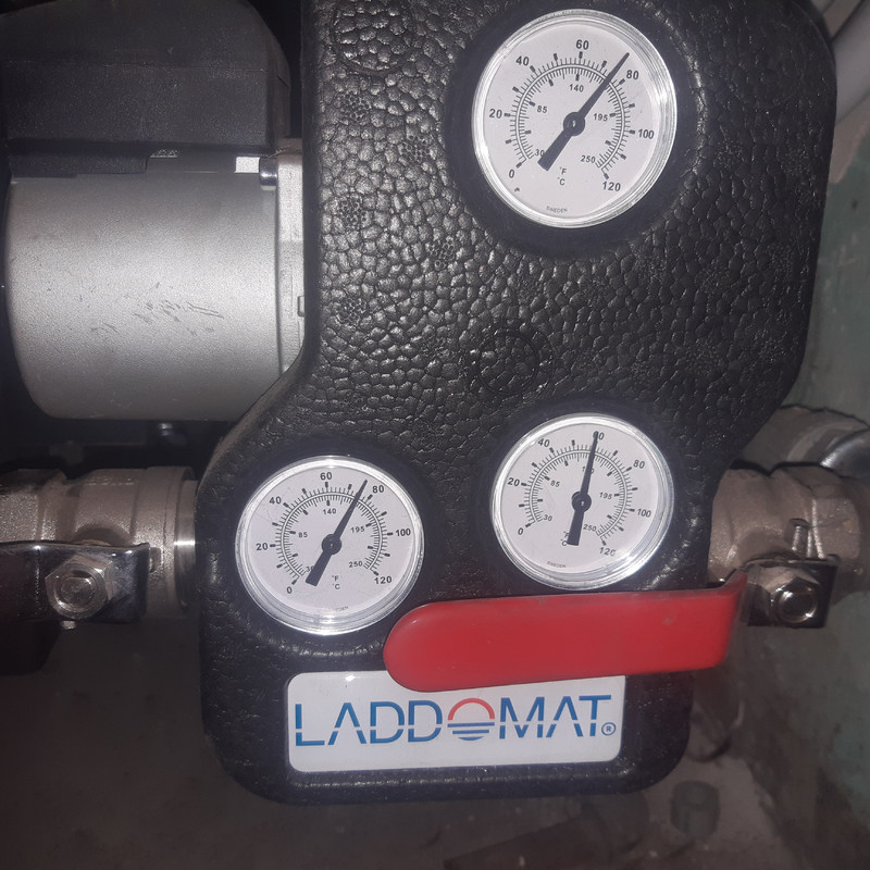

Witam. W tym roku założyłem nowy piec zgazowujący drewno , wraz  z dwoma buforami po 800 litrów  . Niestety mam problem a mianowicie piec nagrzewa się do 90 stopni , ale nie daje temperatury na bufory gdzie jest max 40 stopni . Szukam osoby która posiada podobny piec I mogłaby doradzić gdzie szukać przyczyny. Chyba że jest ktoś z północnego Mazowsza i mogłaby podjechać i sprawdzić podlaczenie pieca do buforów czy wszystko jest prawidłowo podpięte
Podjechać!
Podaj jak to masz połączone -rysunek, zdjęcia , wartości pomp, wkładki Ladomatu.
Może odwrotny montaż Ladomatu, może się przyciął , może........
Zdjęcie ladomatu przy temperaturze powyżej 80 stopni na piecu

Z lewej
