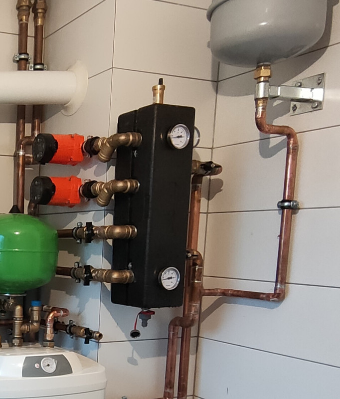

Cześć,
Mam taki chyba problem 🙂
Kocioł Suanier Duvall, poddasze i parter sama podłogowka. Do sprzęgła dochodzi zasilanie i powrót bezpośrednia z pieca, za sprzęgłem dwie pompy na zasilaniu oraz powroty bezpośrednio do rozdzielaczy.
Na pompie która idzie na poddasze jest wyzsza tenperatura niż na tej na parter. Temperatura wyrównuje się dopiero gdy na piecu pompa jest na max, parter pompa cp3, poddasze cp1, tyle tylko że wtedy na poddaszu mam za małe przepływy, bo około 1 litra a wedlug projektu ma być 2,5.
Czy coś jest tu źle zrobione?
Do rozdzielaczy idzie cu 28, od kotła również.
Nie byłoby różnicy gdyby zastosowano klasyczne sprzęgło czyli dwa króćce zasilania i dwa króćce odbiorów. W większości takich układów wystarcza także jedna wydajna pompa za sprzęgłem np 60 lub 80.
Pętli na dole jest 12 i na górze 11 dlatego też są dwie pompy, myślałem że będzie to lepsze rozwiązanie. Czy coś na szybko można z tym zrobić??
Dodatkowo jak ustawiłem w piecu pompę na max to jest dość głośna, czy tak ma być?
@Kamild0 tu digitrax-owi chodzi o to że masz sprzęgło z 4 kroscami po jednej stronie. I że jakbyś obie pompy zasilał z najwyższego krosca nie było by różnicy.
Tu różnica wynika z faktu że dolna pompa zaciąga już częściowo wychłodzona wodę ( tak mi się wydaje).
Czy komfort termiczny pomimo różnic w temp jest odpowiedni czy masz jakieś kłopoty z utrzymaniem temp?
Sprawdź co będzie gdy pompę mieszającą kociol-sprzęgło dasz na max?
Kto do projektu z przepływami rzędu 2,5l/min dobrał taką instalację w kotłowni?
Przecież przy 23 pętlach i zadanych przepływach 2,5 potrzeba tam ponad 3000l/h - tego żaden domowy kocioł nie wydoli.
Coś jest nie tak - albo projekt do d....y, albo braki w izolacji budynku, lub brakuje wszystkich szyb w oknach.
Albo wykonanie całości do kitu - tzn projekt sobie a instalator sobie.
Ciężko stwierdzić podłogowka uruchomiona od wczoraj i według sterownika mam 22 stopnie. Z tym że sterownik jest na dole, a na górze czuć że jest trochę cieplej.
Projekt był zamówiony, pętlę zrobione dokładnie tak jak w projekcie, nie wszędzie są takie przepływy, są też pomieszczenia gdzie przepływy są 1l.
Projekt był tylko na podłogowe na kotłownie nie było projektu.
Sprawdź jaki max przepływ możesz uzyskać z zainstalowanego kotła i tego się trzeba trzymać.
Jak w instalacji suma przepływów będzie większa niż wydajność kotła to w sprzęgle nastąpi mieszanie wody i temperatury zadane na kotle pójdą w las.
