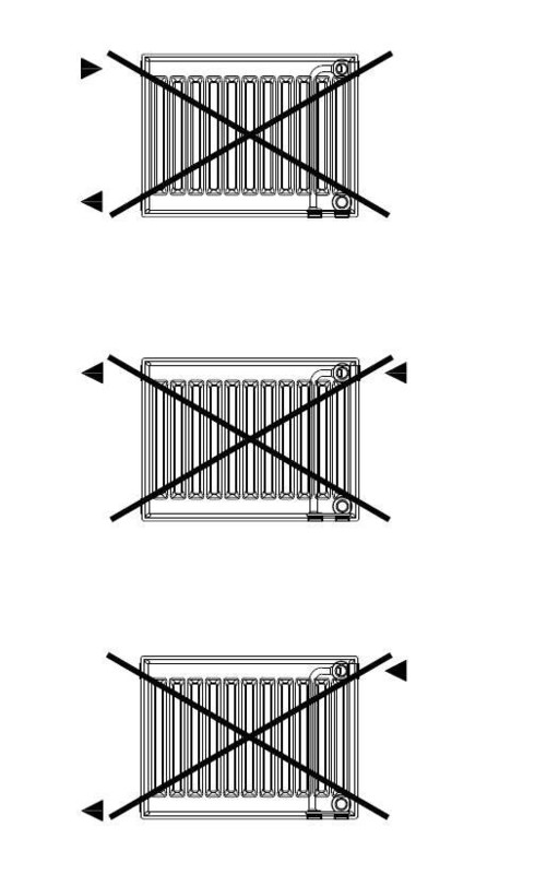

Sprawa wydaje się prosta przynajmniej w tą stronę z zasilania dolnego na boczne aczkolwiek lepiej zapytać fachowca - czy grzejnik płytowy z dolnym zasilaniem będzie prawidłowo pracował po zaślepieniu dołu i podłączeniu się do -  zasilaniem w miejsce dotychczasowej głowicy termostatycznej a powrót w boczny korek .
Edytowane przez Malyro
Taka kombinacja zasilania nie jest dopuszczalna.
Poniżej dopuszczalne i nie dopuszczalne sposoby podłączenia grzejników z dolnym zasilaniem
- wg Kermi , inne są identyczne
