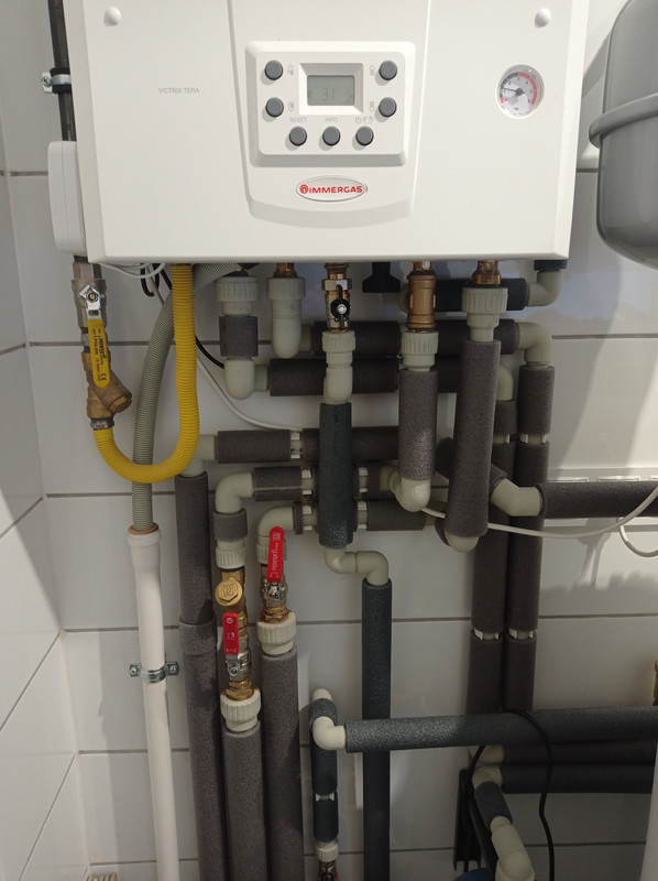

  1. Czy instalacja jest zrobiona prawidłowo to nie wiem , zamiast tych 25 PP mogli dać 32PP , nie było mnie przy montażu . Na moje pytanie dlaczego dali 25 bo zawsze tak robią , firma na rynku wiele lat i zamontowali już setki pieców , będę miał czas to wymienię na 32 .

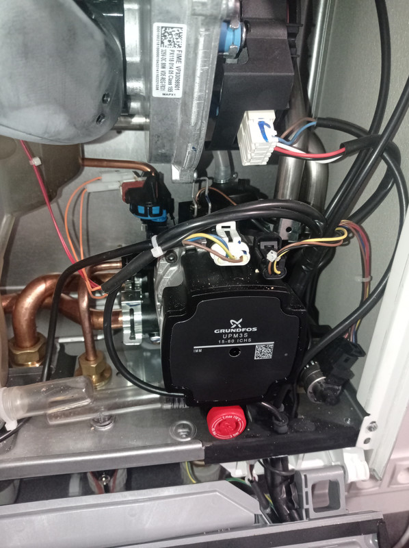

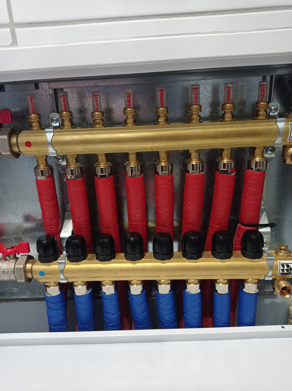

  2. Zostały wymienione rotametry i przepływy są 1l/min pompa chodzi na max czyli 9 , sprawdziłem w ustawieniach ( nie wiem czy to wystarczy czy za dużo ? , podpowiedzcie jaki najlepiej ustawić przepływ ) , w starych rotametrach coś było ze sprężynami tak to zrozumiałem po rozmowie telefonicznej . Druga sprawa mam ustawione temp CWU na 45 stopni , woda z kranu leci gorąca aż parzy czy to może być przyczyną zapowietrzonej pompy ( układu ) , pompa ma chyba automatyczne odpowietrzanie .
  3. Od tego sezonu grzewczego , w tamtym roku pokazywały około 0,5 l , niestety nie miałem już czasu tym zająć w tym roku pętle zostały przelane rotametry pokazywały przepływy ( przelewane wodą z sieci ) , jak zamknę trzy obiegi wtedy na pozostałych rotametry pokazują około 0,5 l . Serwisant od pieca stwierdził że z piecem jest wszystko ok. , pompa jest sterowana przez piec tak to tłumaczył , rozdzielacz jest ciepły rotametry pokazują 0 , długość pętli 70 -90 metrów, przy rozdzielaczu żadnych pomp , mieszaczy czy innych wynalazków tylko pompa z pieca . Zastanawiają mnie te rury PP25 i te kolanka czy tam nie jest dławiony przepływ ?
  4. Taki oto problem , na rozdzielaczu rotametry pokazują zero , w pomieszczeniach jest w miarę ciepło tem. na piecu 31 stopni , na sterowniku Salus 20,5 stopnia zużycie gazu 6m3 na dobę ogrzewanie tylko podłogówka + cwu + gotowanie temp na zewnątrz 0 stopni . Zastanawia mnie to dlaczego rotametry pokazują zero nie reagują na kręcenia , rury do rozdzielacza PP32 takie zostały zostawione aby podłączyć piec jednak instalator od pieca do rur 32 dołożył PP25 czy to może być przyczyną iż dławiony jest przepływ ? Podłogówka odpowietrzona . Dom 110m2 , pie Immegras Vitrix Tera 24 . , z góry dzięki za pomoc
  5. Pętle o długości od 64 najkrótsza 82 najdłuższa średnio 75m , czy pompa na max nie wiem ustawiał serwisant , wertowałem instrukcję i nie za bardzo wiem co miałbym tam przestawić jest to opcja dla serwisanta . Obecnie jest włączona funkcja wygrzewania jastrychu , zauważyłem że pompa chodzi cały czas , podgrzewa palnik się wyłącza a pompa nadal chodzi , czy tak ma być ? Ekipa od pieca trochę się zdziwiła że nie mam dodatkowej pompy do c.o , oni podobno zawsze ją montują przy rozdzielaczu
  6. Jak w temacie , osiem pętli odkręcone na max , powroty otwarte , przepływy 0,5l , piec Immergas . Rury zasilające rozdzielacz PP32 , przy montażu pieca firma zamontowała odcinki rur PP25 widoczne na zdjęciach , twierdzą że oni tylko takie montują do zasilania rozdzielaczy , i nic do nich nie dociera . Wymienić te rury na PP32 , dołożyć dodatkową pompę . Gdy zakręcę jeden obieg wtedy przepływ na pozostałych trochę się zwiększa .

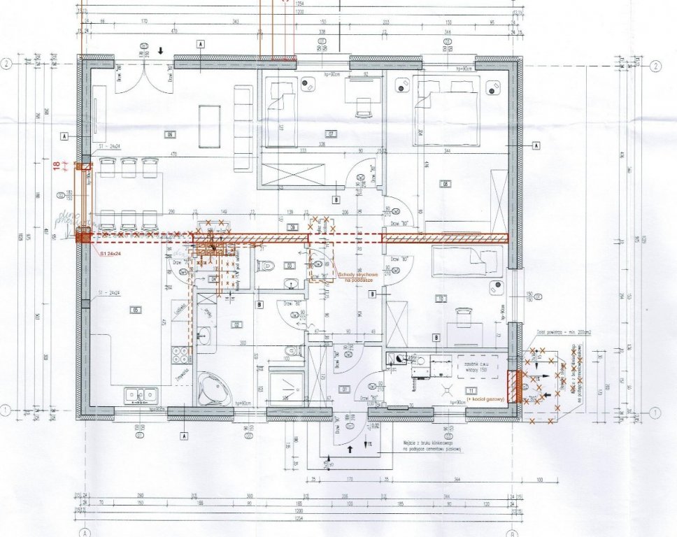

  7. Ja jestem inwestorem , z projektu wyszło 8 pętli , rozdzielacz będzie bezpośrednio zasilany z kotła , rura zasilająca PP32 . W projekcie zaproponowano kocioł Viessmann Vitodens 200-W 1,9-11kW z zasobnikiem 100l ale dla mnie trochę za drogo . Zrobiłem podłogówkę sam według projektu , bo instalatorzy którzy byli na wycenie proponowali różne cuda , teraz pozostał zakup kotła .
  8. Nowy dom powierzchnia zabudowy 106m/2 ( tylko parter ) sama podłogówka z projektu podłogówki wyszło zapotrzebowanie na ciepło 6,15kW , ze strony Ciepło Właściwe wyszło 4,4kW ( c.o + c.w.u ) , piec jaki wybrałem na obecną chwilę to Immergas Vitrix 12kW czy taki piec wystarczy ? a może coś innego w okolicy jest jeszcze serwis Vaillant_a. Kocioł jednofunkcyjny z zasobnikiem , zasobnik najlepiej z funkcją montażu grzałki elektrycznej .
