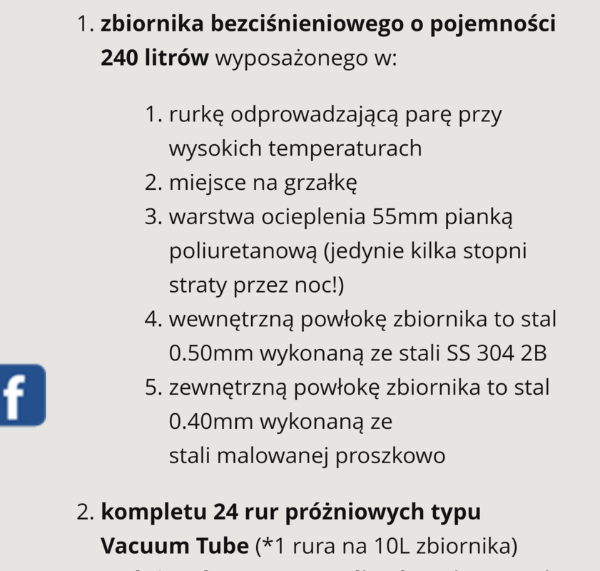

Skłaniam się nad solarami typu Heat-Pipe - ile rur mi potrzeba - w domu 5 os.
Rury nie oblicza się dla osób, a do zapotrzebowania.
System polecam. Bezproblemowy i bez pierdolotów 😁
