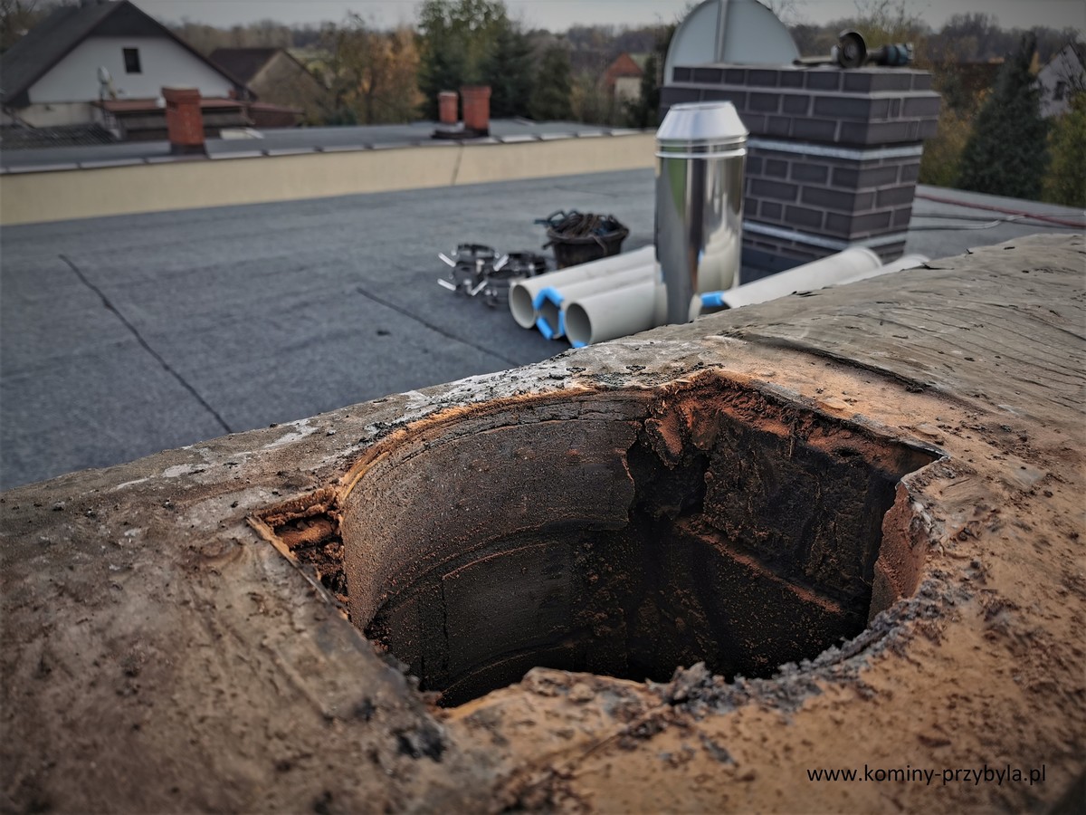

Spotykam sie z tym codziennie jeśli chcesz mieć 100% spokój trzeba zamontować wkłady ceramiczny, skucie tynków jak najbardziej ale cegła może znów pochłonąć smród jak gąbka i pokażą się plamy i cala robota niepotrzebna. Najlepiej rozwiercić diamentem i włożenie wkładów ceramicznych.
Dzień w dzień ten sam temat przerabiam kocioł klasy 5 pracuje na niskich temperaturach i zaczyna się skraplać pocić zazwyczaj od góry (bo najzimniej ) schodzi na dół.

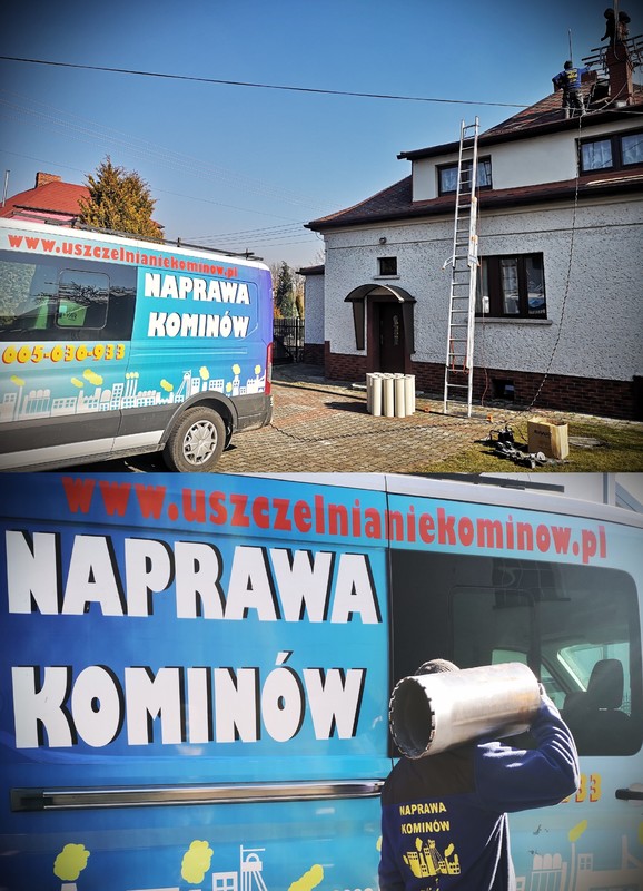

Jaka cena za usługę wraz z wkładem?
Na to wpływa dużo czynników , długość komina wielkość jaki dach robota na płaskim a spadzistym to zupełnie inna robota no ale mniej więcej na gotowo wsyzstko od A-Z to + - 7000 - 8500 zł wszystko a sama robota 1 dzień .
