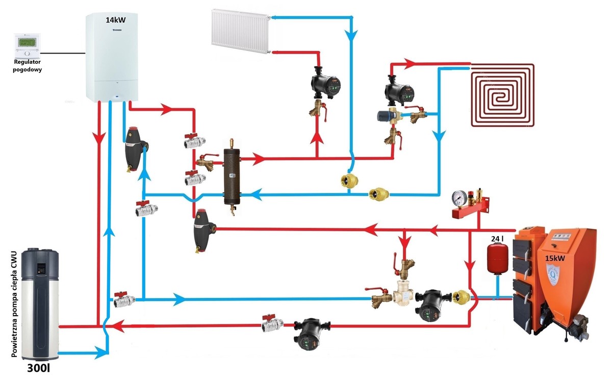

drodzy Forumowicze, bardzo proszę o Waszą fachową ocenę 'zastanej' w domu instalacji CO i CWU.
Dom z piętrem użytkowym, z instalacją jak na schemacie. Starałem się oddać maksymalnie wiernie i umieścić wszystkie moim zadaniem ważne elementy, które zauważyłem. Do większości trójników dochodzą jeszcze zawory, zawory przed i za pompami, śrubunki itp. Nie umieszczałem tego, żeby nie zagmatwać rysunku.
Z tego co wiem, poprzedni właściciel najpierw miał tylko instalację opartą na kotle gazowym, jednofunkcyjnym, widocznym na schemacie. Od początku dwa obiegi, grzejniki i podłogówka. Podłogówka była podłączona na rozdzielaczu, ale takim z wbudowanym mieszaczem i kapilarą. Po dwóch latach 'działania' zmodyfikowano instalację, dodając pompy grzejnikową (wcześniej pchała wodę pompa wbudowana w piecu), pompę do podłogówki, zlikwidowano mieszacz i kapilarę na rozdzielaczu, dodano termost. zawór mieszający ATM 361 20-43°C, sprzęgło hydrauliczne, oraz pojawiła się powietrzna pompa ciepła do CWU. Była używana jedynie latem, do podgrzania CWU i resztę roku służyła jako zbiornik na ciepłą wodę użytkową, ładowany przez kocioł gazowy. Całość steruje programator pogodowy FW 120
Dwa lata temu w domu, ten Pan zamontował sobie dodatkowe alternatywne źródło ciepła, piec na ekogroszek z podajnikiem, 15kW. Kocioł pracuje ze sterownikiem SKZP 02.
Z tego co widziałem kocioł ma założony zawór ATV 55st.C. z pompą przewałową do ochrony powrotu.
Na zasilaniu z pieca jest grupa bezpieczeństwa 3bary z odpowietrznikiem i naczyniem przeponowym 24l. Dalej dwie pompy na rozdzielaczu, jedna do CO a druga do CWU, czyli wpięta na trójniku do zasobnika pompy ciepła.
W domu zauważyłem, że jest jeszcze cyrkulacja ciepłej wody, na osobnej pompie obiegowej sterowanej takim programatorem wpinanym do gniazdka 230V a do niego wtyk pompy. Cyrkulacja oczywiście ze zbiornika pompy ciepła CWU.
Serdecznie proszę Was o opinię o tym jak dla mnie skomplikowanym układzie.
Czy w/g Waszej wiedzy, są tu niezbędne jakieś modyfikacje, dodatkowe zabezpieczenia? Np. nie ma w instalacji naczynia przeponowego do CWU a moim zdaniem powinno być jakieś przepływowe, no bo zbiornik pompy ma pojemność 300l, czy się mylę?
Z góry serdecznie dziękuję a w razie dodatkowych pytań pozostaję do dyspozycji, o ile moja skromna wiedza pozwoli  😉

Zasadniczo jest wszystk OK. Jedynie zdublowałbym zasilanie wężownicy CWU w pompie ciepła. Alternatywnie albo z kotła gazowego, albo z kotła węglowego PRZED obiegiem ATV lub bezpośrednio z kotła, jeśli kocioł posiada drugi króciec zasilania.
Wybacz ale nie do końca zrozumiałem kwestię dublowania zasilania wężownicy.
Ta pompa ciepła to urządzenie około 7 letnie ale posiada dwie wężownice, (jedną obsługuje agregat oraz dodatkową). Do tej dodatkowej wpięte są oba kotły przez trójnik za zaworami. W zależności,  którego źródła ciepła używał właściciel, drugie odcinał ręcznie zaworem.
Zgadza się. I to zasilanie  z kotła CO jest za obiegiem ATV a powinno być przed.
Zauważyłem tez jedną zbędną pompę na zasilaniu sprzęgła z kotła CO.

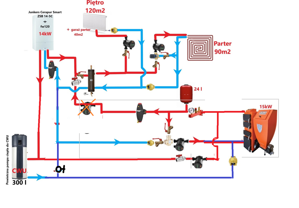

17 minut temu, Uzytkownik2 napisał:
Naczynie przeponowe CO powinno być na powrocie przed kotłem
Naczynie tak, ale ZB i odpowietrznik na/nad kotłem.
Dziękuję Ci bardzo, teraz rozumiem o co chodzi.
Jeszcze jedno: zawór zwrotny na powrocie, który teraz jest przed ATV, powinien być między pompą obiegu kotłowego  a trójnikiem powrotu z CWU.
Rura powrotu na lewo od wykreślonej pompy jest "dwukierunkowa" w zależności od tego, z którego kotła korzystasz. Dlatego nie może być na niej żadnego zaworu zwrotnego.

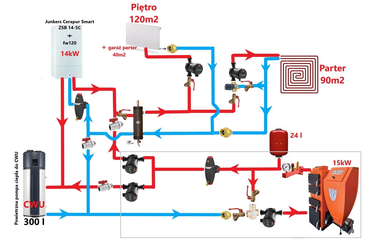

Dziękuję za te uwagi.
Jeśli dobrze wszystkie zrozumiałem, końcowy efekt powinien wyglądać tak:
Może głupie pytanie, ale kocioł jednofunkcyjny ma dwa zasilania i dwa powroty. Zasilanie i powrót do CO i zasilanie i powrót do CWU, a na schemacie jest tylko jeden powrót?
Kocioł kondensacyjny 1F zależnie od producenta może mieć 2 wyjścia i 2 powroty lub tylko 1 powrót wspólny- to zależy od przyjętej koncepcji samej konstrukcji.
święta racja!
Dziękuję, że zwróciłeś na to uwagę. Faktycznie tak jest. Nie przyjrzałem się dobrze temu Junkersowi. powrót CWU był zasłonięty przez rurkę gazu o odpływ skroplin. Przepraszam.
Poniżej na schemacie zmieniłem podłączenia na istniejące w rzeczywistości.
Piec z podajnikiem jest dołączony trójnikami do wcześniej istniejącej instalacji CO i CWU.

Żle...
Pozostawiasz powrót do kotła węglowego a przesuwasz jedynie ten krótki powrót bezpośrednio do kotła gazowego. Wtedy za zaworem odvinającym dajesz zawór zwrotny, o ile na obiegu CWU w kotle go nie ma.
