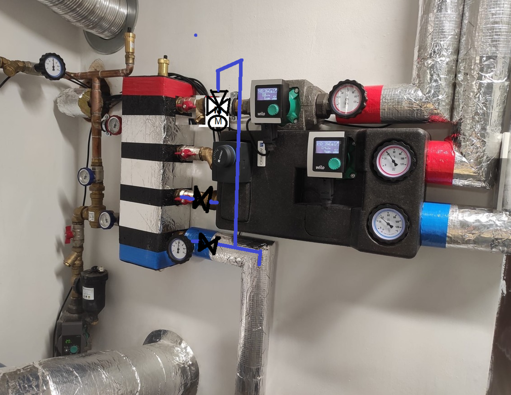

Chciałem dobrze, a wyszło jak zwykle. Przy okazji wymiany kotła na pellet, zmodernizowałem kotłownie. Doszło sprzęgło + ATV, sprzęgło zamontowane pionowo, od góry klasycznie: zasilanie grzejniki, w środku grupa do podłogówki z 3D, na samym dole powrót z grzejników. Wszystko ogarnięte. Założyłem, że mieszanie temp. na grzejniki jest zbędne, że wszystko sobie wyreguluję głowicami i problem mam taki, że nie bardzo odpowiada mi to, że na grzejniki muszę puścić taki sam parametr jak mam na kotle, czyli 70-75C. Wolałbym podmieszany np. 50C. Jak to teraz ugryźć? Próbowałem zwalniać pompę, dławić zawór przed pompą ale niewiele to pomogło.
Głowice puszczają max temp., po czym zamykają się jak pomieszczenie się nagrzeje.

Jeśli potrafię sobie w ogóle wyobrazić twój opis, to należy założyć zawór 3d na zasilaniu grzejników.
@HarryH
Podejrzewam, że dobrze wyobraziłeś to sobie, gdyż schemat, który zastosowałem jest tutaj na forumie dość popularny, ale podrzucę fotę.
Rzecz w tym, że technicznie będzie ciężko zamontować teraz 3D, tym bardziej, że pomiędzy zasilaniem i powrotem grzejników mam grupę podłogówki. Bardziej chodziło mi o jakieś inne możliwości, jak zasilać grzejnik ciepło i długo, zamiast gorąco i krótko 🙂

3D spokojnie tam zmieścisz. Rure podmieszania poprowadzisz z tyłu do powrotu grzejników. Miejsca mało, ale jak zamienisz zawory i filtry na zintegrowane i nyplami połaczysz  bezpośrednio z mieszaczem oraz śrubunkiem pompy, zmiescisz się bez problemu. Tylko wybierz mieszacz z  gwintem wewnętrznym. Przy okazji wstawisz zawory zwrotne na powrotach. Sprawdż, bo często w diviconach są juz zamontowane takie plastikowe i mocno ograniczają przepływ, co na podłogówce nie jest wskazane. Lepiej wymienić na typowe.
Na zdjeciu wrysowałem mieszacz do góry nogami dla lwiększej przejrzystosci.
@gmaj22
ZZ mam dokładnie taki plastikowy, o którym wspomniałeś i jest on zintegrowany z termometrem na powrocie podłogówki (w ogóle zakup tej grupy pompowej to też niespecjalnie trafiony, ale już za późno było).
Oprócz tego mam ZZ w miejscach, które zaznaczyłeś.
Nie pomyślałem, żeby wybruzdować kawałek ściany i tam to wsadzić, jest to jakaś opcja, choć wolałbym bez zbędnej rozpierduchy w kotłowni. Mam 6 grzejników (65m2), kvs 4 czy 6,3?

4 m3/h to i tak za dużo. Celuj w jakiś ARM DN 20- te akurat mają najczęściej GZ 1"

Mieszacz termo na grzejniki jesli są z głowicami termo i mieszcza z siłownikiem do podłogówki.
Zwróć uwagę, gdzie są filtry i zawory zwrotne

Żebym Cię dobrze zrozumiał 😉, masz na myśli 3d termostatyczny, a nie obrotowy?

Znalazłem GZ, więc do 3D z prawej zapnę śrubunek pompy bezpośrednio i w sumie na jedno wyjdzie. Popatrzyłem na zdjęcia bez izolacji i jednak na grzejnikach ZZ jest zaraz za pompą. Jak braknie mi miejsca to dam ZZ na powrót i wtedy już 3D wejdzie mi bez problemu.

Tak, bo to obieg grzejnikowy a na grzejnikach masz głowice termostatyczne. Gdybyś ich nie miał, wtedy zaproponowałbym obrotowy z napędem.

Nie zastanawiaj się, daj na powrót, tylko we właściwym miejscu - pomiędzy zaworem z sitkiem a trójnikiem rury podmieszania do  3D.

Nie mam sitka na powrocie 😛, ale wiem w czym rzecz. Tak zrobię.
Jak określić właściwy KVS? Wiem, że ten parametr jest podawany przez producentów dla określonych warunków spadku ciśnienia, który ciężko będzie odwzorować na instalacji, i nie wiem czy próbować coś wyliczać, czy po prostu wziąć kvs 2,5 i tyle.
Ze wzoru na obliczenie przepływu (4,5KW x 0,86 / 20), o ile jest właściwy wyszło mi 0,20m3/h, a zawory zaczynają się od 1,6m3/h 😂

Zgadza się. Masz tam sporo miejsca, począwszy od kolana do termometru. Zmiescisz bez problemu trójnik i ZZ.
Co do liczenia kvs, nie przejmuj się tym az tak bardzo. Zamiast tego, przeczytaj TEN  temat.
@gmaj22 kupiłem kvs 3.2, nawet jak będzie nieprecyzyjne mieszanie, dla grzejników nie ma takiego znaczenia - choć jak sprawdzam na wykresie, to równo trzyma temp za zaworem, nawet po zmianie nastawy. Dzięki za inspirację,  wszystko się zmieściło 😉

Podłączenie tej rury w ścianie do 3D jest na śrubunku? Bo jeśli nie, to jak przyjdzie wymieniać 3D, to będziesz musiał rozkręcać od pompy do zaworu przy sprzęgle  i ściągać siłownik 🙂
Edytowane przez gmaj22
Rura w ścianie ma śrubunki 28x1" z obu stron.
Do 3D na sztywno mam tylko lewą stronę, bo wolałem filtr skośny mieć przed 3D, niż za nim i już śrubunek się nie zmieścił. Ale za to kulowy ma śrubunek, więc do wymiany 3D potrzebuję w sumie tylko spuścić wodę ze sprzęgła, i to na upartego nie całą, a do 3/4 🙂
jest dobrze! dzięki za pomoc.
