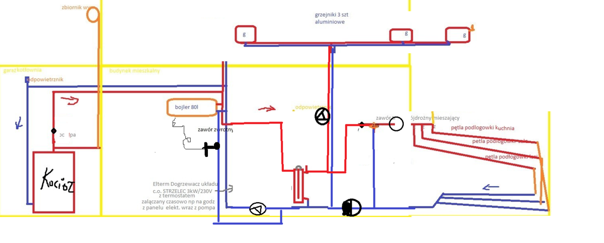

witam wszystkich, wszystkiego dobrego życzę !
proszę koledzy o pomoc w sprawdzeniu obecnej instalacji i jej tanim przerobieniu..
jako że mam chwilkę czasu w te święta chciałbym dowiedzieć się czy mogę moją instalację przerobić , dodając do niej dogrzewacz wody na same podłogówki ( 3 x 50mb rury pex ), by w cieplejsze dni nie palić w piecu  a w nogi by od płytek nie ciągło... ... budynek jest mały dwupiętrowy ocieplony, zasilany z kopciucha niestety 😞 , instalacja z 1 cal rur ocynkowanych potem przechodzą w rury 1/2 cala.
całą instalację narysowałem jak umialem w paint.
chciałbym wpiąć dogrzewacz 2 - 3kw przed pompę od zasilania podłogowego , zasilanie dodatkowe pompy i dogrzewacza dopiąć pod włącznik czasowy zabezpieczony bezpiecznikiem, .
czy to do zrobienia ? narysowąlem jak ja to widzę i proszę o opinie i pomoc fachowców 😉
(ps. czas mam bo w pracy kryzys..., gwintownice do rur też, także wykonałbym to sam 😉 )

Miejsce i sposób wpięcia zależy od tego, jaką temperaturę i przepływ chcesz mieć przez dogrzewacz. Wtedy albo niską bezpośrednio, albo wyższą przez mieszacz.
pierwszy rys. przedstawia obecną instalację , nie wiem czy jest  poprawna...
, drugi rys. z dogrzewaczem gdzie myslę go założyć .. przed pompa i zaworem..
chciałbym by  czy chodzi dogrzewacz czy nei można było kożystać z pieca.
jak pisałem kolego by zagrzać pętle podłogówki do 35 stopni .
Zarówno rysunek przedstawiający obecną instalację jak i po przeróbce jest niepoprawny. Przede wszystkim żle zamontowany mieszacz i pompa.

dzęki za zainteresowanie, instalację robił hydraulik ja tylko nanioslem ją w paint,
instalacja działa i jak przeglądam schematy to rzeczywiście zawór 3 drożny montowany jest na powrocie a za nim pompa a ja mam odwrotnie... czy to wielki problem ?

Nie nadaje sie.
Bedzie toto grzalo wedlug nastawa +/- histereza. A histereza jaka? pewnie z 5-7C. Wiec jak ustawisz w podlogowke 30 to bedzie grzac np. od 35 do 25? Jak ci pasuje to ok.
Instalacja zla lub tylko zle narysowana.

Zeby ta instalacja była prawidłowa, to i tak powinno być w niej 4D albo sprzęgło .
Zrób zdjęcie zamontowania zaworu 3D, i pompy, które masz w instalacji

tak jak wyżej na 1 rys. jak zamieściłem
tak przeglądam i czytam i widzę żę pompa powinna być za zaworem trójdrożnym  diamond ,

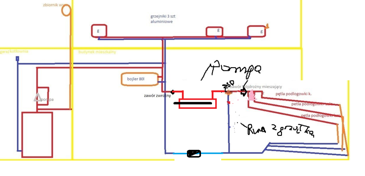

pompa eco rohenbach 25-60 .
tak będzie ok ? czy coś dodać
sprzęgła , dogrzewacza jeszcze nie kupiłem ...ale chciałbym taki jak wyżej podałem lub jak kolega podal na zdj.

To nie sprzeglo tylko „zwykła” rura z grzalka. Wejscie-wyjscie i szeregowo wpiac za pompa na podlogowke. Zreszta jak sprzeglo zaslepisz po stronie pierwotnej to bedzie z niego taka rura z grzalka.
Skoro  chcesz mieć tak, to zrób jak kolega wyżej pisze. Z tym że ta "rura z grzałką" powinna być nie za pompą na podłogówkę a przed 3D i pompą. Wtedy mieszacz będzie spełniał swoją rolę a grzałka nie bedzie musiała sie wyłączać przy 35C
wielkie dzięki panowie , podpowiedzcie amatorowi czy różowa czy czerwona wersja podlączenia zasilania z rury z grzałką
podłączenie czerwone czy różowe ....... bo już zgłupiałem
Ani jedno, ani drugie..
.Tak jak @PioBin napisał: szeregowo.
ok, a na dole co dodałeś  ? ten prostokącik zamalowany w polowie pod skosem ,
a  teraz to wody wiecej nie będzie w obiegu ....... będzie zaciągać z pieca , choć może i bez róznicy czy z powrotu czy z pieca....... eh
Edytowane przez Morientes
To jest zawór zwrotny, min. po to, aby nie zaciągał powrotem z "pieca"

Zawor 3d jest termostatyczny czy z silownikiem?
W poście #15 napisałem, dlaczego widziałbym go przed pmpą i mieszaczem 🙂
PioBin bez siłownika 🙂 termostatyczny z nastawem od 0 do 8 chyba firmy diamond  , ok zawór zwrotny zakodowałem do dokupienia 😉 po 10 biorę się za przeróbkę i dam znać jak poszło
