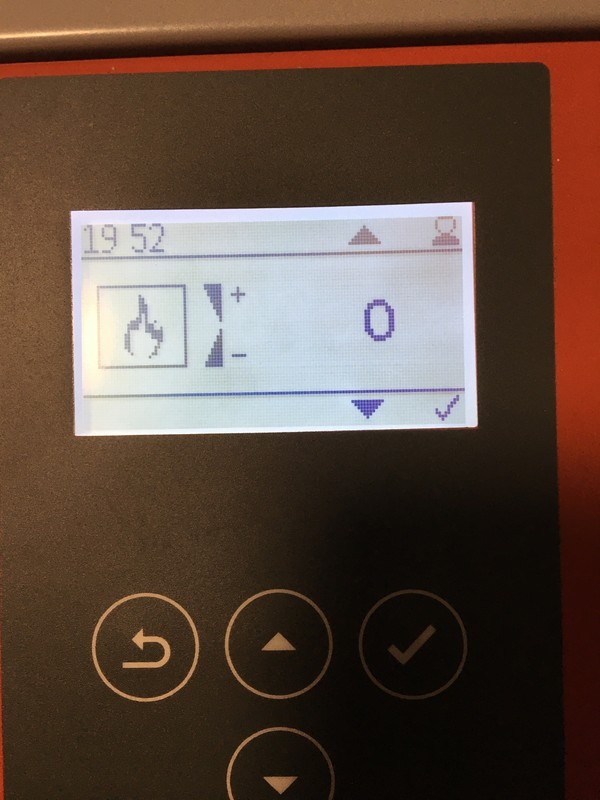

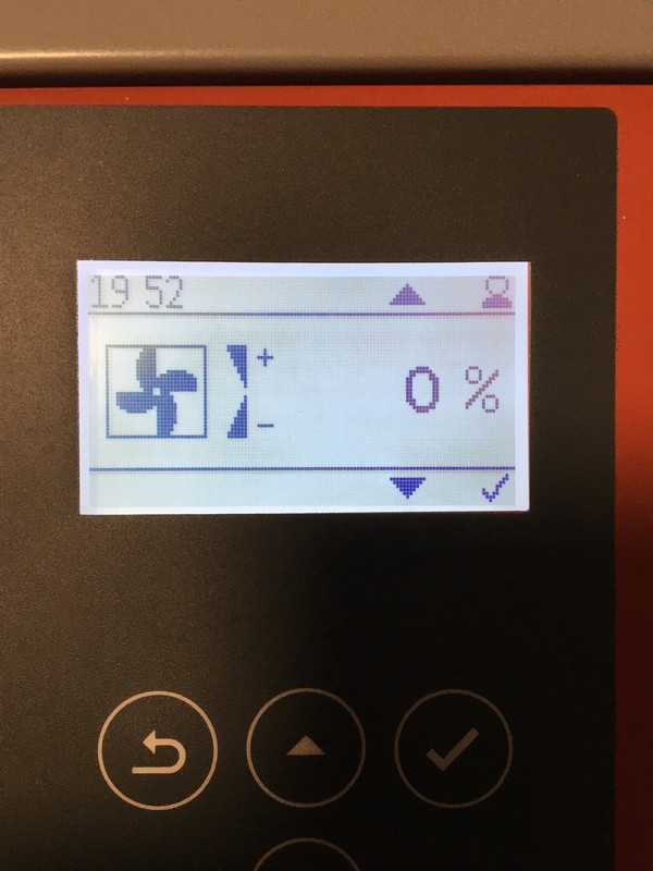

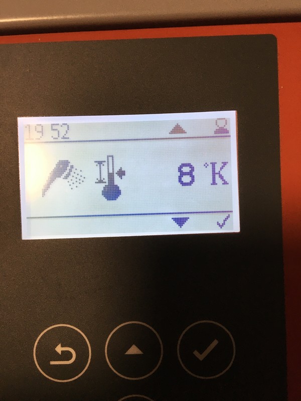

Witam, czy może mi ktoś proszę wyjaśnić co oznaczają te symbole w menu serwisowym Easypell Viessmann i za co odpowiadają te ustawienia. No i jak jej najefektywniej wykorzystać?Nigdzie w instrukcji nie jest to objaśnione. Z góry dziękuję.

Sterownik prod Easypell Austria, więc nic mądrego nie wymyślisz.
Zdjęcie pierwsze - czas wygaszania płomienia - max 15min, min 3minuty
Zdjęcie drugie - czas trwania czyszczenia palnika - nie ruszać, zależny od mocy
Zdjęcie trzecie - histereza grzania CWU - max 15C i tylko tą nastawą możesz się "pobawić"- większa histereza to rzadziej grzeje CWU.

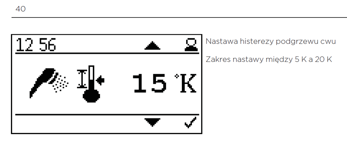

Nie znasz siły Internetu.
  W dniu 18.12.2021 o 11:46, eloiza napisał(a):
Witam,
Rozwiń
Masz tu całą instrukcję wydrukuj.
https://www.easypell.com/fileadmin/user_upload/Downloads/PL/PE_BA_PL_Easypell.pdf

I to co wkleiłem trochę się nie zgadza z tym co ty napisałeś.
Może ma inne bebechy ten ster.
