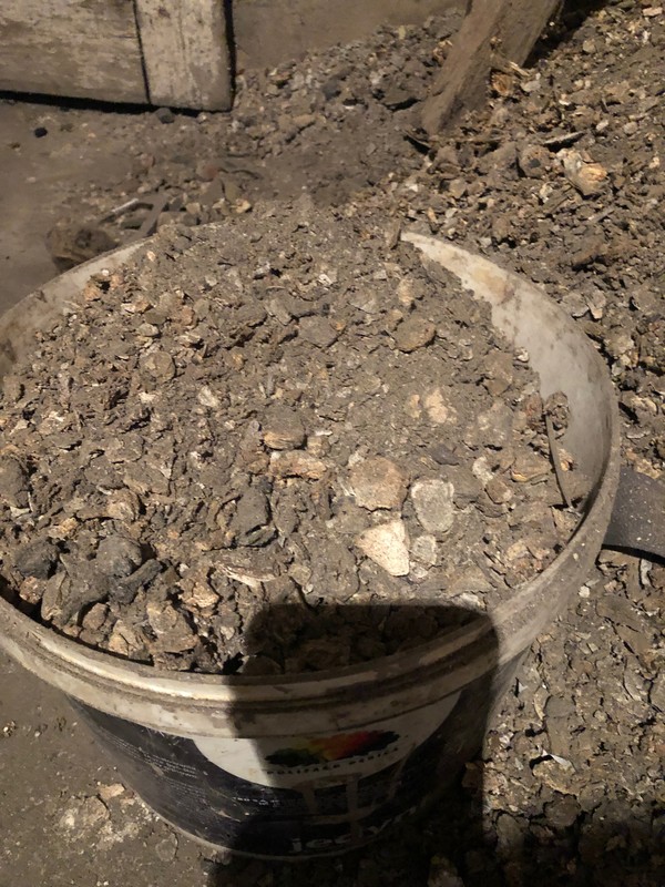

Witam wszystkich . Od miesiąca użytkuje kocioł na groszek Sas 23 kw.
czy jest ktoś w stanie zerknąć na moje ustawienia i doradzić?
Dom ocieplony z zewnątrz z lat 90 . Drewniana stolarka okienna , parter i piętro . Grzejniki żeliwne oraz aluminium . Na każdym grzejniku termostat . Piec spała ok 25 kg na dobę . Dwa razy S nocy wyłączył się bo nie mógł dobić temperatury
Paliwo z okolicznego składu .

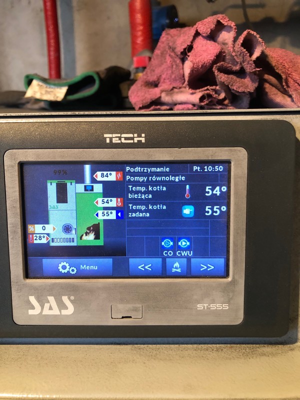

oto ustawienia
temperatura zadana 55 st
Co i cwu 45 st
Czas podawania 9 s
czas przerwy 55
nadmuch 25%
praca w podtrzymaniu 18 sek
przerwa 35 min
Wentylator w podtrzymaniu 10 sek
przerwa 10 min
nadmuch 20%
