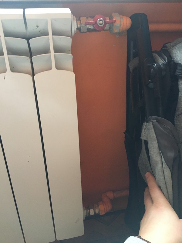

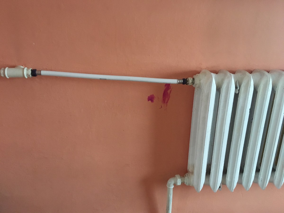

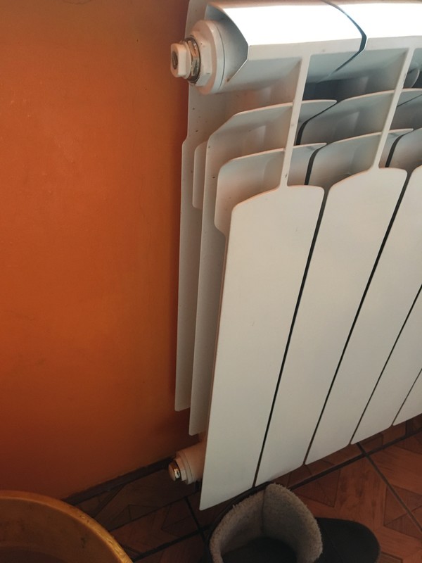

Jeden z grzejników nie grzeje. W załączeniu zdjęcia poglądowe. Jest to stara instalacja C.O. Bardzo proszę o pomoc.

Już to robiłem tzn - odkręciłem odpowietrznik i zleciało Ok 3L wody. Woda z odpowietrznika leci zimna. Obie rurki zimne, cały grzejnik również. Pompka jest włączona na 3 poziom. Ten dodatkowy automatyczny odpowietrznik jest nowy. Woda dopuszczona do układu.

Wszystkie grzejniki nie mają zaworów. Ten który nie grzeje także (poza tym czerwonym kranikiem ). Kupiłem ten dom a ktoś tak pozmieniał na chwilę przed zakupem.

A czy na powrotach z kaloryferów też nie ma zaworów ???
No to jest problem
Zacznij od montażu zaworów z glowicami
I być może pompka nie będzie musiała chodzić na 3 biegu .
Ten odpowietrznik automatyczny w "dołku" też nie spełnia całkowicie swojej roli.
Trzeba zamknąć  zawór z czarną rączką - ten obok pompy i powinno grzać jak trzeba
Sambor nie jestem wielkim znawca tematu hydrauliki ale czy w przypadku braku jakiejkolwiek regulacji hydraulicznej woda nie będzie latać w koło tylko w części instalacji ?????
Na razie wkoło lata na tym bojpasiku .
