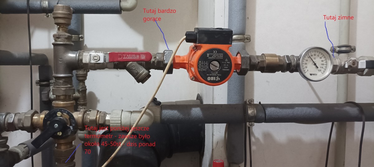

Witam. Proszę o pomoc. Kotłownia z 2015 roku do dzisiaj wszytsko było OK. Otóż piec dobił do 85 stopni, był ustawiony na 58. Ale do rzeczy. Przestały grzać grzejniki, od razu zaznaczam, że wszytskie więc raczej nie zapowietrzone. Zawór 4d  na zdjęciu ustawiony był na "4". Jak wróciłem okazało się, że temperatura powrotu jest 73 stopnie, czyli nie wysyła na grzejniki. Pewnie pompa, bo aby zbić temperaturę pieca zwiękrzyłem temperaturę CWU i ładnie całe ciepło poszło na boiller. Podmieniłem pompę z CWU i znów lipa. Temperatura powrot 70 stopni, piec przegrzany. Zawór ustawięłm na "6" więc zała ciepła woda powinna iść na grzejniki. Ale niestety dochodzi do pompy za pompą lipa - nawet nie podnosi się temperatura na termometrze za pompą. Wygląda tak jakby pompa próbowała cisnąć ale poprostu ta woda nie idzie dalej.
Prosze o pomoc co to może być. Bo jeszcze trochę zimy przeimage.thumb.jpeg.290602d93e7b477bb3acb4547d96a34a.jpegd nami.

sprawdzić czy pompa pracuje
wyczyścić filtr siatkowy przed pompą (ten skośny)
Pompa pracuje. Wsadziłem tu dwie pewne pompy i ten sam problem. Filtr siatkowy czyściłem.
Bardziej prawdopodobne jest zablokowany zawór zwrotny za pompą,
No właśnie tak o nim pomyślałem.ale jak miałem wykręcona pompę to naciskiem paluchem i działał. Woda wracała. Choć przyznam że wydaje mi się że dość mocno musiałem nacisnąć. Ale nie do końca jestem pewien bo tylko da się palcem naciskać.
Zakręć zawory odcinające, odkręć zwrotny i zobacz co mu jest. Roboty, nie masz dużo.
PS Wyczyść jak Ci radzą filtr.

Filtr wyczyszczony zawór zwrotny ok. Trochę się poprawiło bo do rozdzilacza idzie gorąca woda i niby dalej do kaloryferów, ale wygląda to tak jakby pompa bardzo powoli pchała tą wodę.
Przypadkiem nie masz gdzieś w instalacji innych filtrów?  U mnie np są trzy...
Dzięki za wszystkie pomocne informacje. Okazało sie że pompa siadła. Kręciła ale za słabo. A ta co wymieniłem żeby sprawdzić  nie odpowietrzylem. Te elektroniczne same się odpowietrzaja. No trochę mój błąd. Ale dzięki za poświęcony czas. Zamykam temat.
