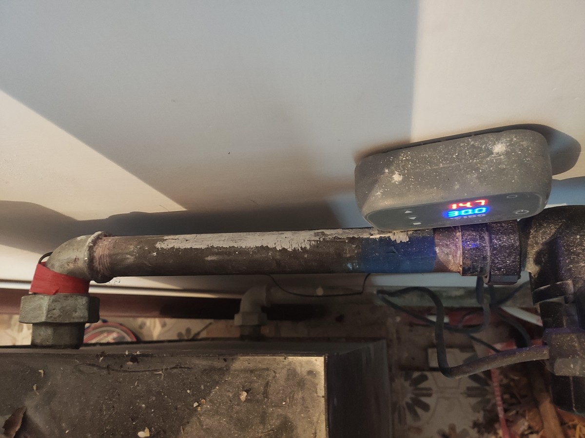

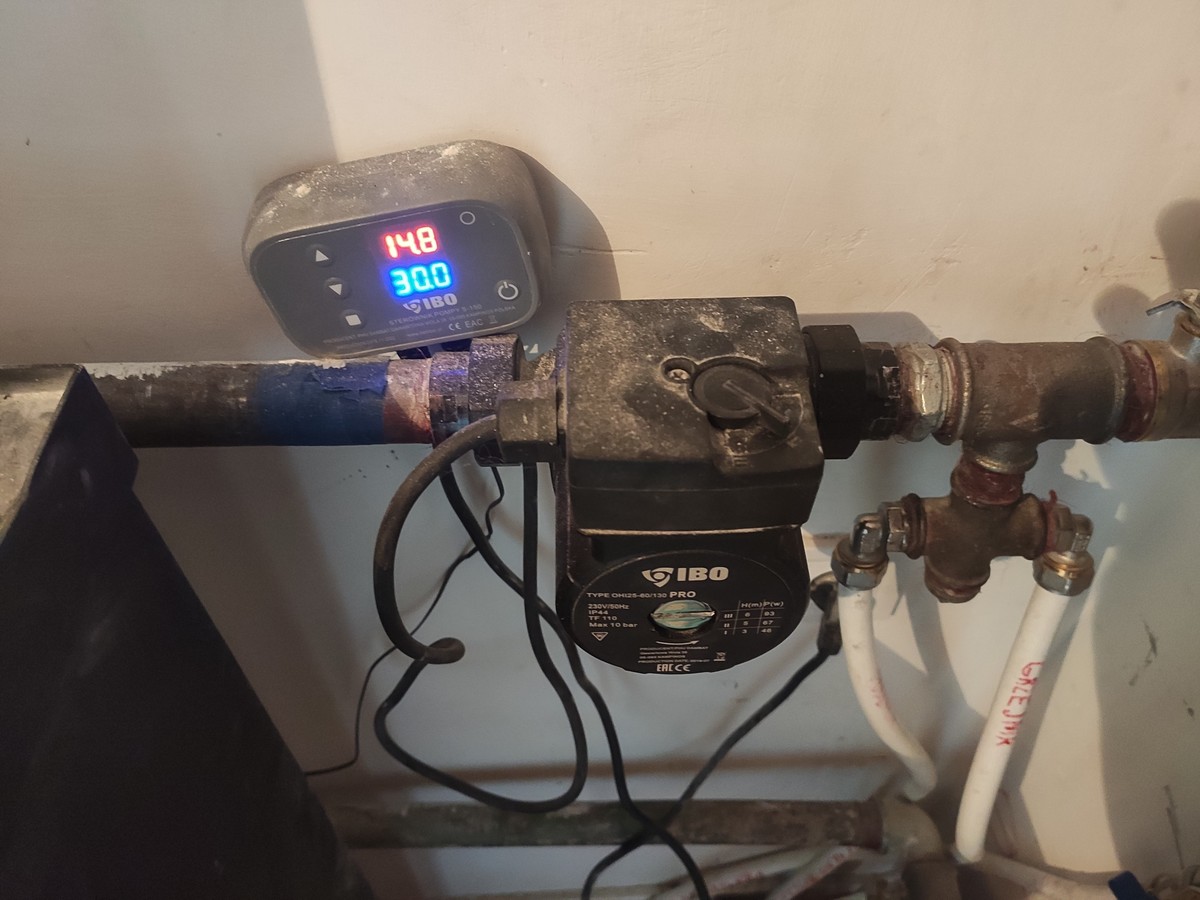

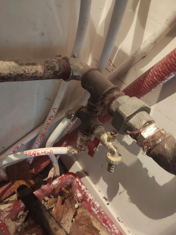

Mam problem , nowy dom 35m2,
na parterze ogrzewanie podłogowe z kominka (kozy) z płaszczem wodnym, jeden obieg węża, pętla 100m, do tego pompa OBI OHI PRO 25-60/130
i jest problem ! (POMPA JEDYNIE COŚ DAJE GDY DZIAŁA NA 3 BIEGU BO NIŻSZE BIEGI TO JUŻ W OGÓLE NIC NIE DAJĄ,) nie mogę nagrzać podłogówki,  dopiero przy 80 stopniach w kominku staje sie ledwo letnia, odczuwalne ciepło najbardziej jest w lazience ale też to nie to, co powinno być
kupiłem złą pompę ? prosze bardzo o doradzenie
dodam jeszcze że nawet na próbe już zamknąłem obieg na grzejnik w lazience (bo tylko jeden jest w domu) i baniak na ciepłą wodę. bez rezultatu

Zapowietrzone coś jest dobrze może od tego zacznij i pokaż zdjęcia wszystkiego
Co to za koza w której palisz a nie ma ciepła na instalacji przecież to by wybuchło jeśli nie byłoby odbioru ciepła.

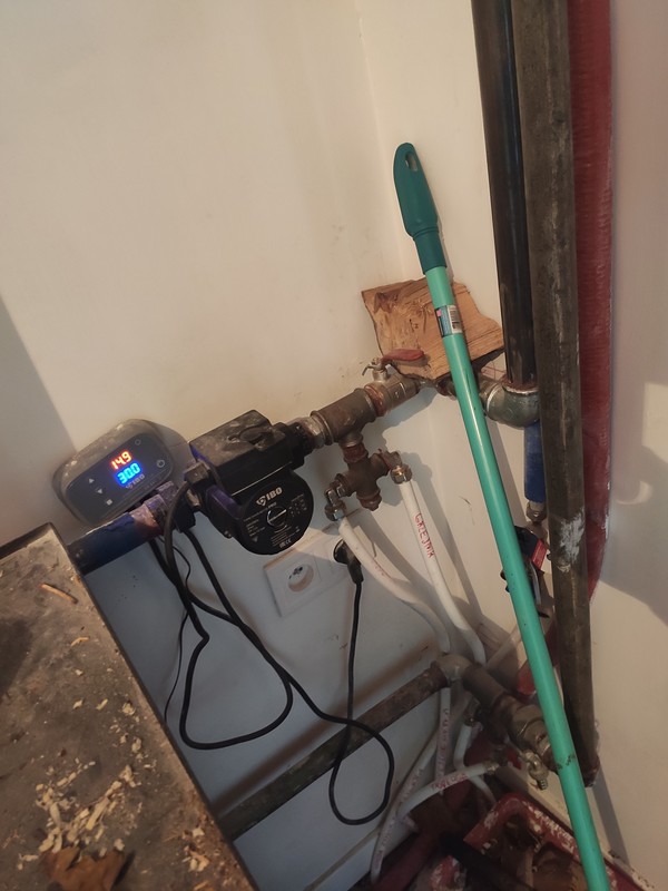

Układ był odpowietrzony, bardzo słabo grzeje podłogowe w załącznikach zdjęcia

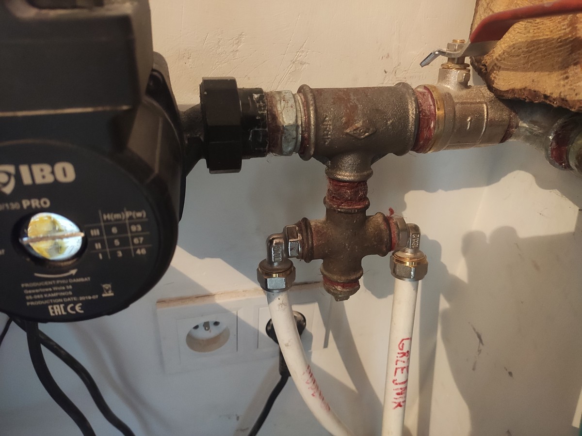

Z trójnika za pompy odchodzi osobno wąż na grzejnik a drugi na podłogowe
Natomiast na kolejnych zdjęciach na dole widać węże do powrotu

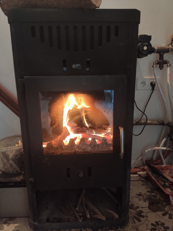

Kominek jak na zdjęciu
Edytowane przez pytaniee
Te rury stalowe to dokąd?
Potrzeba regulacji na obiegu grzejnika (zaworu)  - inaczej wszystko idzie na grzejnik a nie na podłogówkę.
Rury idą do góry do bojlera do wody i jest zamknięty obieg do niego
grzejnik jest zakrecony są zawory na grzejniku

To niemożliwe, aby podłoga nie grzała , ale jest jeszcze kilka opcji do sprawdzenia :
np słaba lub niewłaściwa pompa, za długa - ponad 120m pętla, zapowietrzenie pętli, załamanie rury w pętli, wręcz zatkanie rury.

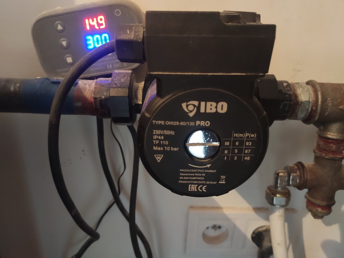

Można sprawdzić kondensator w pompie , ew go wymienić na nowy o takiej samej lub podobnej pojemności, można spróbować odpowietrzyć pompę, lub wprost zamienić tą pompę na inną.
Pompa jest nowa ma zaledwie parę tygodni, pętla podłogowego jak pisałem ma 100 m , pętla również była odpowietrzana, i pompa także poprzez śrubę na niej
Zatem czy ta pompa jest za slaba ? 25-60, na zdjęciu zobacz , Proszę odpowiedz na tę dlugosc tej pętli
Jeśli za slaba jaką mam kupić ? Doradzcie proszę albo po prostu dołożyć druga pompę na dole ? Co o tym myślisz ? Aby ta pierwsza miała lżej
Taka pompa powinna pociągnąć i 10 takich pętli , jest nawet za mocna.( przynajmniej teoretycznie).
Na pompie powinna być strzałka pokazująca kierunek przepływu - sprawdź to czy jest on prawidłowy.
Ponadto takich pomp - 3 biegowa o mocy obieranej prawie 100W, w oficjalnej sprzedaży już nie ma od dobrych kilku lat.
Ja bym sprawdził ten kondensator  w pompie lub spróbował pracy innej pompy.
Ona jest na gwarancji więc nie mogę rozbierać hm dodam że przy temp 80 na piecu wąż który idzie w dół do podlogowki jest gorący gdy się go złapie aż czuć jak bąbluje, no a podłoga tylko ledwo co letnia

A jak jest zrobiona podłoga?
Dolna izolacja? rozstaw rury?  jaka jest wierzchnia warstwa podłogi - deski gres czy inne ?
Na dole pod pętlą styropian, na pętli kratownica i wylewka , podłoga jest z paneli (nie winylowe)
Zmień pompę na próbę, może ktoś ze znajomych ma 25/40 lub 25/60 i ci użyczy na próbę.
Ważne jest jeszcze ile tego styro na spodzie jest i co jest pod nim?
Jak się nie mylę to styropian 2cm albo 5cm był, styropian był kładziony na piasku
Dodam że pod podłogą jest jeszcze oczywiście pianka
Kurcze z tym rozstawem 130 pompy nie mam
Oj to głównie grzejesz ziemię , powinno być 12-15cm styro
A pianka pod panelami to dobra izolacja i też izoluje podłogę i pomieszczenie od ciepła z rury.
Jak pokryjesz 35m2 powierzchni to rozstawy wychodzi ponad 30cm - zapomnij o grzaniu tak wykonaną instalacją - aby coś grzała musi być rozstaw dla paneli nie więcej niż 15cm + dobra - ponad 12cm izolacja od ziemi.

jest tu układ otwarty
odpowietrzenie idzie do góry do zbiornika wyrownawczego, więc odpowietrzenia nie trzeba, i tutaj nic nie wybuchnie
bojler jest przydławiony, grzejnik tak samo, pompa tylko pcha na podłogowe,
chce dać na dół drugą pompę na powrót aby zasysała, aby zimną wodę ściągała
w kominku jest caly dzien ogien zrobiony, dokładane jest tylko drewno co jakiś czas
Jeśli masz po pewnym czasie ciepły powrót z podłogi to nic nie wymyślisz po prostu większość ciepła ucieka w ziemię - choć z jednej strony po pewnym czasie powinno się to przystopować ale pytanie czy dasz radę to nagrzać i straty do ziemi zaczną być mniejsze od dostarczanej energii.
