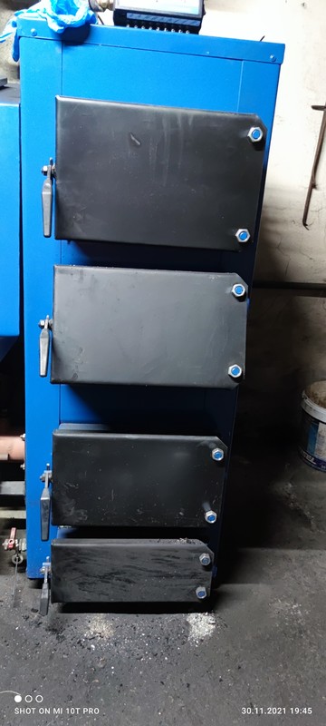

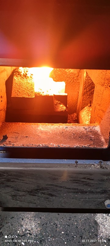

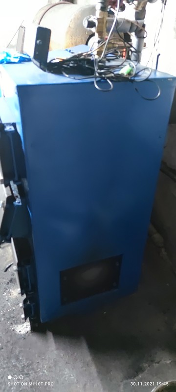

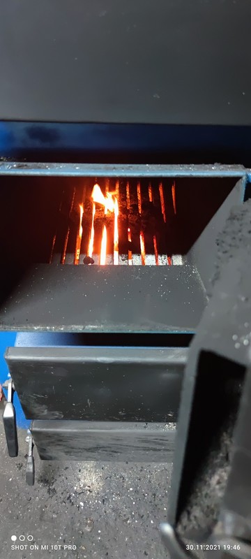

Witam!
Wierzę w siłę forum. Sprawa wygląda następująco. Potrzebuje dowiedzieć się ile kw ma pięć. Samoróbka bez żadnej tabliczki znamionowej. Ten (bądź ta) kto mi to pomoże zrobić (obliczyć) - wysyłam litra whisky!!!IMG_20211130_194605.thumb.jpg.15a011df3b1a5c55d4fa9da00c26e208.jpgIMG_20211130_194557.thumb.jpg.837d69b9ca2dec19977b0ca71e2132e4.jpgIMG_20211130_194614.thumb.jpg.1f2445682b61cb159dc844a2ff6c1599.jpgIMG_20211130_194614.thumb.jpg.1f2445682b61cb159dc844a2ff6c1599.jpgIMG_20211130_194548.thumb.jpg.82b29bae48b802cbf7fb950bb5ad7d47.jpg

Powierzchnia wymiennika [m2] * 10 = moc kotła [kW]
A Łopatologicznie ?
Trzeba ten kocioł wymierzyć w środku - począwszy od komory zasypowej, poprzez całą drogę spalin - wszędzie tam gdzie paliwo lub spaliny mogą stykać się z wodą w kotle - to trochę roboty, ale dokładnie pozwoli określić moc wymiennika - jak kocioł robiony przed 2010 to będzie przelicznik tak jak podał kolega - 1m2 =10kW, jak nowszy to 1m2 = 8-8,5kW.
Linijka kalkulator i się nie pomylić, jak jest ruszt wodny to też go trzeba zwymiarować.
Nie policzysz. Co najwyzej oszacujesz.
20kw😁
