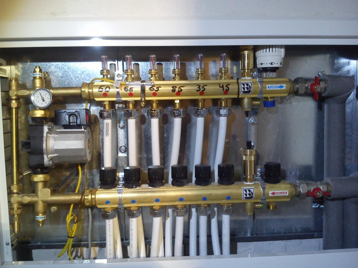

Witam szanownych forumowiczów,
dręczy mnie pytanie rotametrów Prandelli (sprężynkowych) w rozdzielaczu TECE,
czy w tych rozdzielaczach istnieje możliwość montażu innych rotametrów (innej firmy).
Czy są modele/firma które będą na 100% pasować zamiast obecnych.
Pytanie dlaczego, ponieważ po ostatnim czyszczeniu szkiełek zauważyłem,
że i tak się one blokują i nie można wyregulować przepływu dlatego
pomyślałem żeby zakupić nowe.
Tym czasem koszt nowych to prawie 1000zł na górny i dolny rozdzielacz.
A inne kosztują 3krotnie mniej...
I tu pytanie do Was czy zabieg by się powiódł czy ktoś już to robił. ?
Mam taki sam rozdzielacz tylko po 7 obwodów...
P.S. Posiadam taką grupę mieszającą po demontarzu z jednego rozdziealacza gdyby ktoś potrzebował.

Czy mogę prosić o podpowiedź? Jeden rotametr Prandelli na listwie mosiężnej przy ustawieniu przepływu przemieszcza się max do połowy skali - nie można ustawić mniej niż 2 l/min. Czy można go wykręcić bez ryzyka wycieku i czy należy go rozebrać czy tylko wypłukać?
Masz rotametry na górnej ? Było by super gdybyś miał zawory odcinające na górnej i dolnej belce, wtedy zamkniesz i git ew. dodatkowo pozamykaj sobie pętle i będzie Ok.
Pozamykaj zawory, wyłącz pompy(piec) i rozkręcaj.
