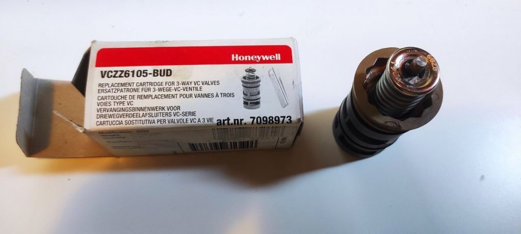

Kominka używam ostatnio bardzo rzadko, ale mój problem polega na zatykającym się zaworze trójdrogowym - zawór ustawia się tylko w jednym położeniu co oznacza, że mogę mieć ciepłą wodę tylko w jednym układzie, albo CWU albo CO - żeby ciepła woda pojawiła się w drugim układzie muszę zawór ręcznie przestawiać (kombinerkami) i tak za każdym razem co jest strasznie uciążliwe - jesienią i zimą kilka razy dziennie trzeba przy nim siedzieć i przepuszczać ciepła wodę a to do mycia, a to w kaloryfery. Oczywiście sam zawór wymieniany był już kilka razy i przez jakiś czas działał ok, ale po ok. 6 miesiącach problem znów wraca - koszt wymiany zaworu to za każdym razem ok 400 PLN. Do tego w tej sytuacji woda tłoczona do układu CWU jest zbyt gorąca - np 70, 80 stopni, co grozi nawet poparzeniem dzieci.

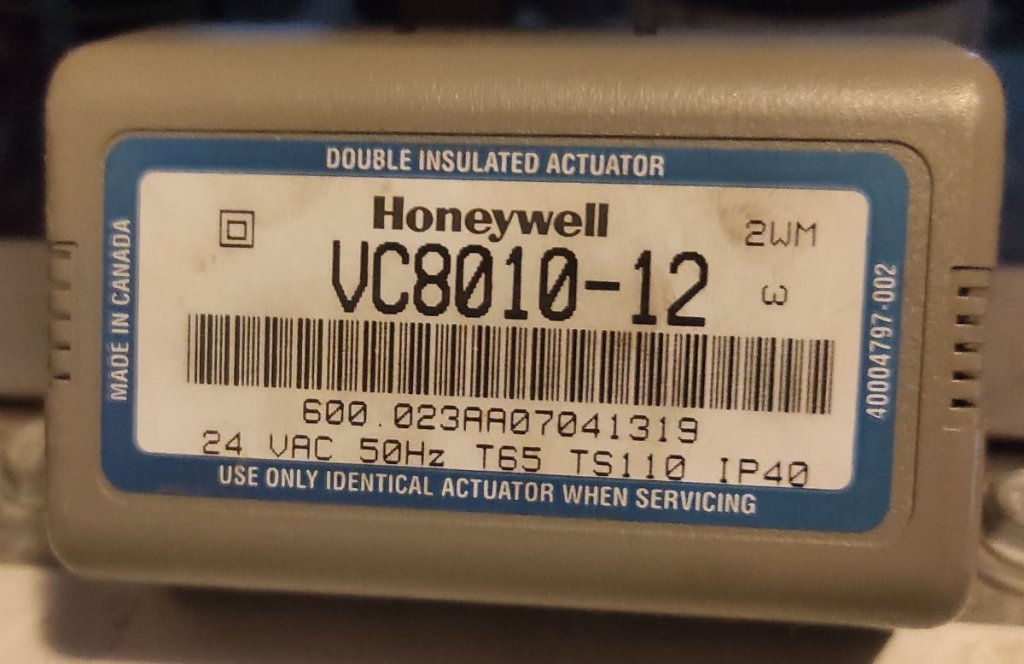

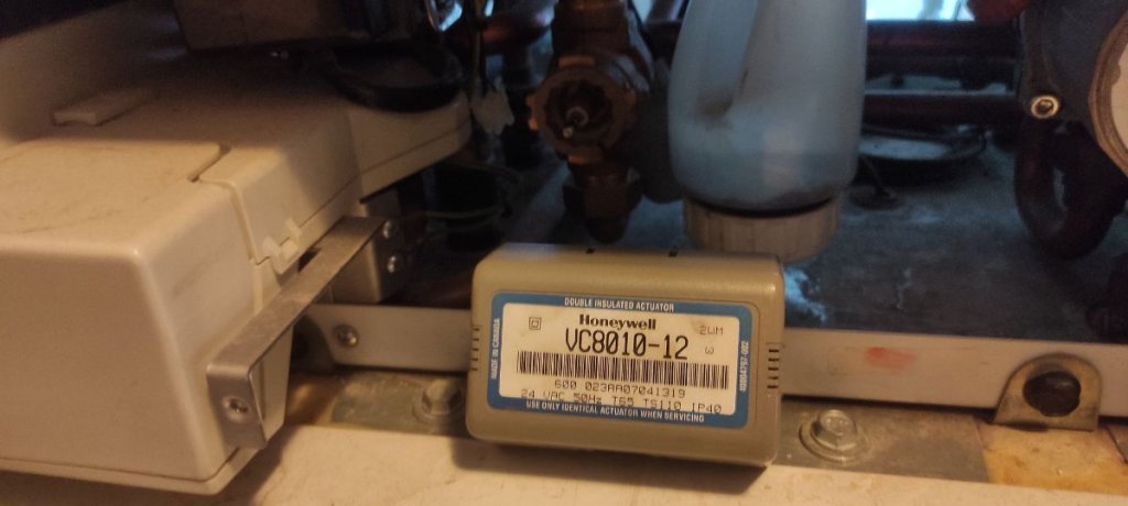

Z tego opisu wynika,że zaworu 3D w twojej instalacji używasz do przełączania grzania obiegów CWU lub CO. Do takiego celu stosuje się zawory przełączające. Czy ten zawór 3D ma siłownik? Jak możesz wrzuć tu zdjęcia instalacji,będzie łatwiej coś doradzić.
Jak wrzuci zdjęcia to się okaże[emoji16]
Zawór 3D jest częścią pieca i służy do przełączania obiegów CWU i CO.
Na zdjęciach jest sam zawór i mechanizm jaki jest na nim zapięty - sterownik.

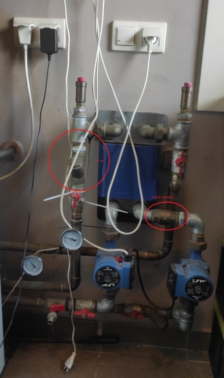

Dorzuciłem zdjęcie instalacji wymiennika ciepła przy piecu. Kominek ma na pierwszym piętrze naczynie wzbiorcze otwarte.
zawór zwrotny widzę tylko jeden - na powrocie między wymiennikiem (przed pompą) a powrotem do pieca.

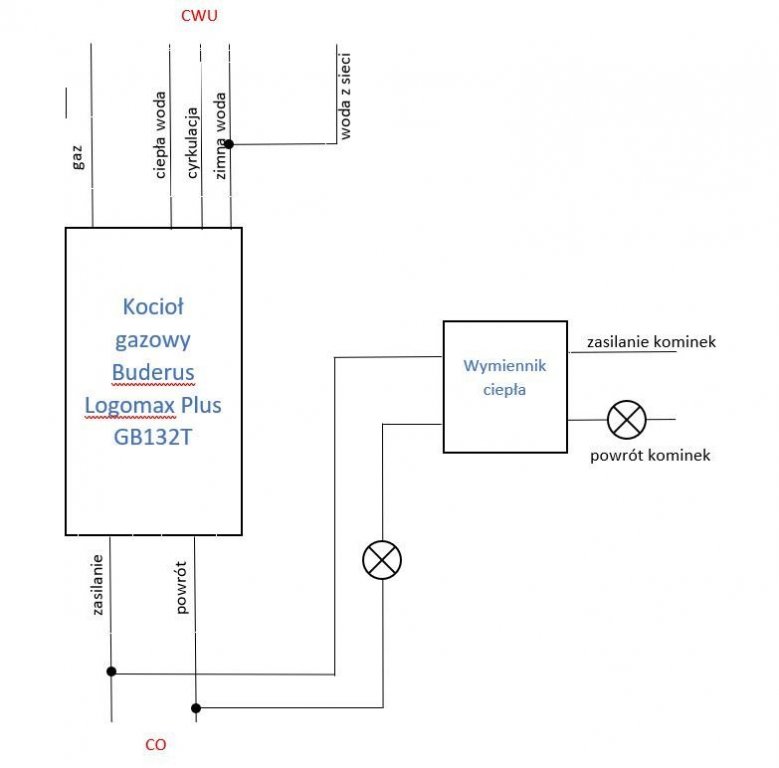

Popatrzyłem na instalację i narysowałem jak to wygląda - przynajmniej na moje oko, a nie jestem fachowcem.
Mam nadzieję, że to pomoże.

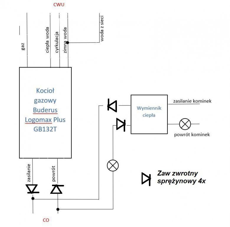

Wielkie dzięki za sugestie.
Założenie zaworów zwrotnych na zasilaniu i powrocie CO będzie problematyczne gdyż wymaga odstawienie kotła od ściany i odłączenie wszystkiego - no chyba że dla sprawnego hydraulika to nie problem.

Mam jeszcze pytanie o jeden element instalacji - na zasilaniu z kominka jest jakiś zawór albo filtr - zaznaczyłem na zdjęciu - oznaczenie AMG 10, DIN25, PN20...czy to zawór zwrotny czy też jakiś filtr?
Dzięki za sugestie1633950670010.thumb.jpg.5cfa93ac56131b783d5ab64706533f1d.jpg
Panowie, czyli mój problem polega na braku przedstawionych powyżej zaworów zwrotnych sprężynowych na zasilaniu i powrocie z pieca i na zasilaniu miedzy wymiennikiem i piecem.....czyli woda się cofa do pieca i blokuje zawór - czy ja to dobrze rozumiem?
Dzięki za potwierdzenie
