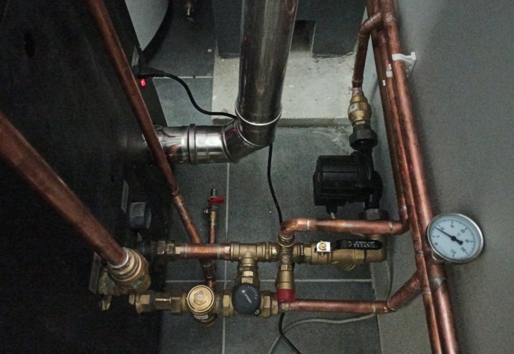

Witam. Posiadam automatyczny kocioł na pellet Ferroli Biopellet Pro 12KW. Hydraulik zamontował go w taki sposób jak na obrazku, mówiąc że dodatkowa pompa na zasilaniu CO ma być cały czas włączona. Zastanawiam się czy ta pompa w ogóle ma tam być, jeśli fabrycznie jest zamontowana pompa na powrocie, sterowana automatycznie z poziomu pieca.
Dodatkowo wydaje mi się, że piec ma problemy z osiągnięciem odpowiedniej temperatury. Przez cały dzień wyłączył się tylko raz i to na 2min. Moc jest ustawiona na automatyczną, termostat kotła na 70stopni, min 50st.. Pompa CO w piecu uruchamia się przy 40st na płaszczu wodnym. Po kilku godzinach udało się uzyskać 60 stopni na zasilaniu i lekko chłodniejszy powrót, 51st. na zbiorniku (pomimo wyłączonej pompy CWU) a na piecu cały czas 65st. Po włączeniu drugiej pompy na zasilaniu, temp kotła spada o kilka st.
Czy tak zrobiona instalacja jest odpowiednia do takiego kotła? Wiem, że zawór temperaturowy musi być zmieniony na min. 60 stopni bo tak wymaga chyba Ferroli i zastanawiam się nad zmianą na uk. zamknięty. Czy po tej zmianie, może nagrzewać się szybciej? Czy dodatkowa pompa ma być włączona? A może w ogóle nie powinna być montowana? Z góry dziękuję za wszystkie odpowiedzi.
