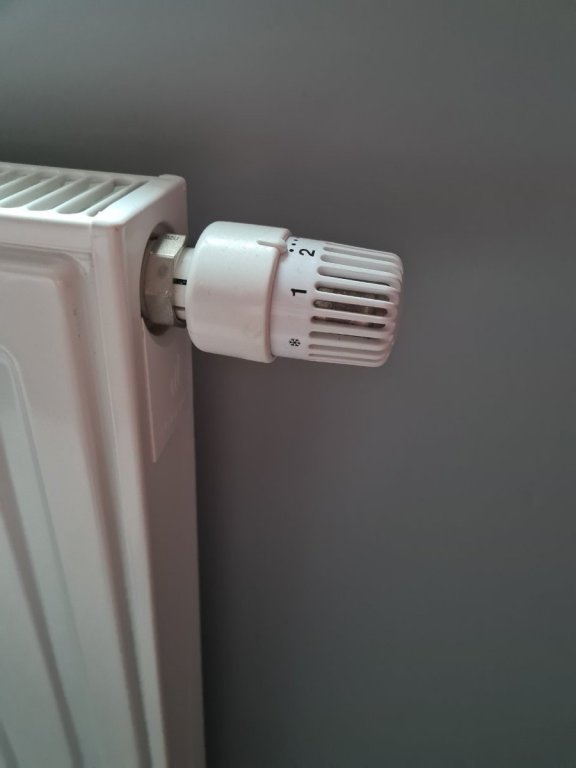

Witam,
Mam problem z kaloryfersmi w mieszkaniu a dokladniej z oplatami zwiazanymi z centralnym ogrzewaniem.  Co sezon musze doplacac administracji miedzy 500- 600 zl zwyzki. Do tej pory myslalem ze takie sa oplaty i mimo ustawionych termostatow na poziom 3 nie robilem z tego wielkiego problemu poza wizyta w administracji. W ostatniej polowie tego roku bylem za granica. W rozliczeniu ktore przyszlo od stycznia do czwrwca napisane jest, ze kaloryfery uciagly 60zl wiecej niz wynosi zaliczka (580zl!!!) A mnie nie bylo w miezzkaniu ! Kaloryfery byly zakrecone! Czy to moze byc wina termostatow ktore maksymalnie skrecaja sie do poziomu 2 ? Da sie je wymienic?  Przy tym poziomie i tak sa zimne wiec nie zrozumialym dla mnie jest ze pobieraja az tyle gJ...
Prosze o pomoc
W większości głowic są specjalne trzpienie blokujące. U mnie na przykład są dwa trzpienie ograniczające zarówno minimalną jak i maksymalną nastawę. Zdejmij głowicę, znajdź instrukcję obsługi w Internecie jak to ustawić i to wszystko.
Stawialbym na sposob rozliczania oraz pomiar zuzycia ciepla. W jaki sposob jest opomiarowane zuzycie ciepla u Ciebie w mieszkaniu?
PS. To ze masz niedoplate nic nie oznacza, po prostu zaliczki miesieczne nie pokryly faktycznego zuzycia (wynikającego z odczytu). Moze byc to spowodowane rowniez zwiekszeniem cen ciepla przez Administracje lub dostawce w trakcie okresu rozliczeniowego.
A jak cię rozliczają? Nie czasem wg tych słynnych podzielników?
Wysłane z mojego M2004J19C przy użyciu Tapatalka
Znajomy mieszkający w bloku nie oszczędza przesadnie na ogrzewaniu, gdyż i tak zapłaci za uśrednione zużycie ciepła przypadające na jego metraż. Podobnie może być w Twoim przypadku, nawet jak nie zużywasz ciepła to zapłacisz.
Dziekuje za odpowiedzi
Licznik jest cyfrowy znajduje sie na klatce. Sproboje ustawic te trzpienie tak aby ten pozion dwa byl jakby zerem. Sproboje tez zobaczyc stan licznika ile sie uciagnie przy tym poziomie 2 a np 4.
W mieszkaniu np u rodzicow przy grzaniu na 4-5 nie przekraczaja swoich zaliczek wynoszacy podobne kwoty a u mnie dwa razy tyle zl bez grzania...
Czyvte trzpienie mozna teraz zrobic gdy juz jest centralne uruchomione?
