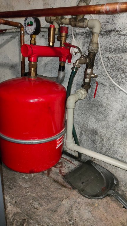

Jeżeli pytasz o taki zasobnik, to zaznaczyłem. W plastikowej zaślepce robisz otwór i wsuwasz czujnik.
Tak ten ,a można ją odciąć bo bałem się wiertać wiertłem i odciąłem końcówkę nożem do tapet , chyba nic się nie stanie?
To teraz wsuń na max czujnik, a dziurę zaślep  np. pianką do rur.

A ciśnienie nie wypcha tej osłony czujnika? Bo to wygląda jakby było tylko na wcisk rurka w rurce.

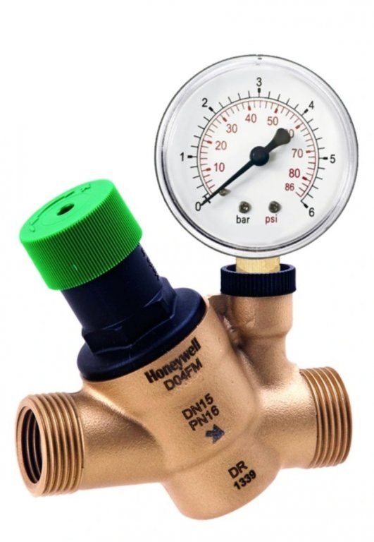

Mam taki manometr przed zaworem schładzającym i czasem pokazuje mi ciśnienie ponad 6 bar czyli za skale ,dlaczego tak się dzieje? Ma on pokazywać ciśnienie ustawione czy ciśnienie wody?

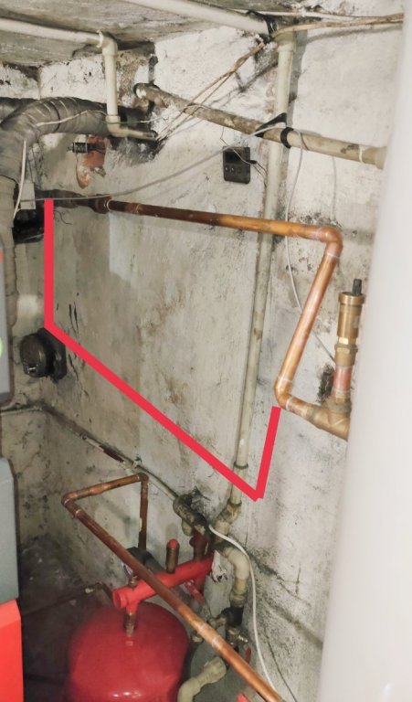

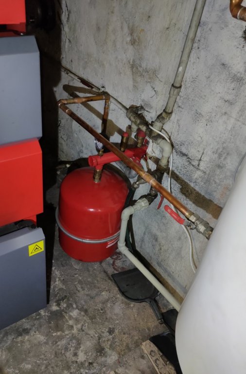

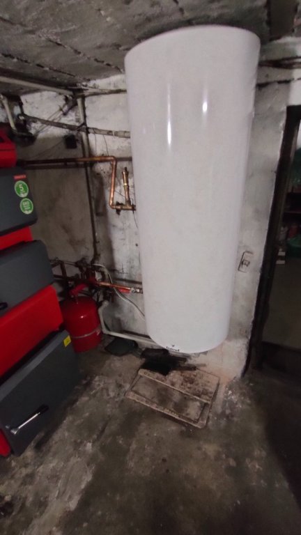

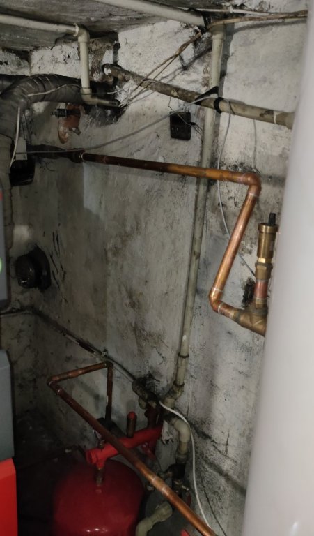

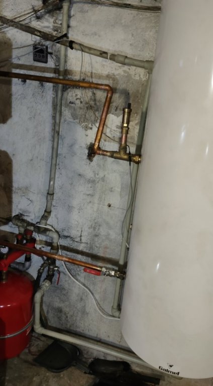

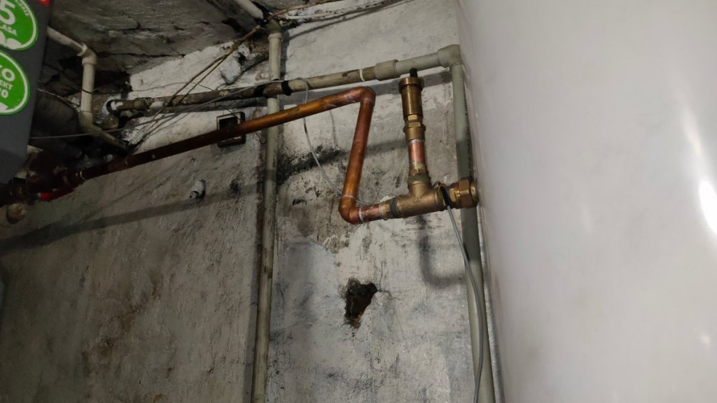

Czy mój nowy zasobnik jest dobrze podłączony Waszym zdaniem, przedstawiam zdjęcia:IMG20211003221006.thumb.jpg.779e9adbe0ba3bb7003c1bda2bbc2490.jpg

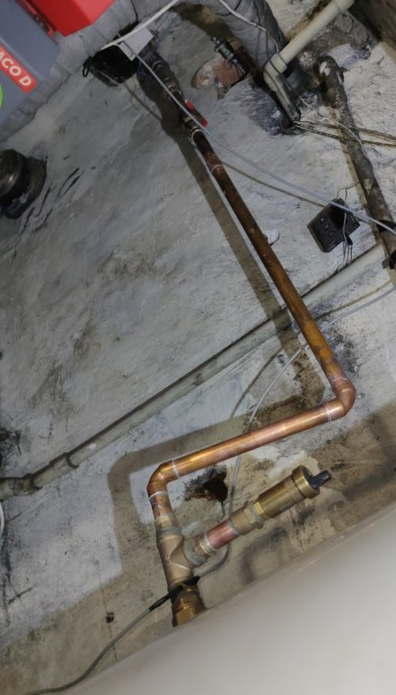

Nic nie piszecie.... Potrzebuje pomocy, bo w piecu nadal powietrze jest czyli to nie była wina zbiornika cwu, ale i tak potrzebowaliśmy większy zasobnik więc został wymieniony. Pompa zasilająca zasobnik jest wyżej jak króćce podłączeniowe w zasobniku i nie wiem czy jest tak dobrze , czy lepiej kolanko ze śrubunkiem za pompą odwrócić w dół i podłączyć to jak jest na zdj zaznaczone czerwonymi liniami.

Odpowietrznik ma być w najwyższym miejscu, a nie na obniżeniu.

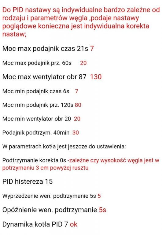

Pisałem do serwisu tekli w sprawie tych ustawień pid i odpisał mi takie coś ,wrzucę zdjęcie na czerwono po zmianie przez serwis
Serwis podał konkretne moce 7/20 jako MAX i 7/80 jako MIN. Podawanie 7s było dla pelletu jako proponowane ustawienie w starych instrukcjach Klimosz w tym typie palnika. Wszystko zależy od tego jaką dawkę podaje podajnik w czasie. Ja ci zaproponowałem odpowiednio 5/25 i 5/45 lub możesz spróbować nawet 5/60. Im dłuższa przerwa przy tym samy poziomie czasu pracy tym niższa moc palnika. Dobranie obrotów wentylatora do konkretnej mocy, to już kwestia w ogóle bez znajomości węgla i obserwacji palnika nie do załatwienia przez internet.
