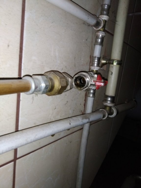

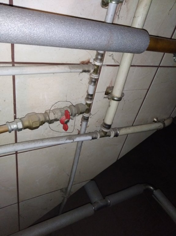

Proszę o informację dlaczego po odkręceniu zaworu nie wzrasta ciśnienie w instalacji CO ? Czy tego typu zawór mógł ulec uszkodzeniu ? Instalacja ma 12 lat , problem wyszedł kilka dni temu po uruchomieniu ogrzewania.

Z tych zdjec nie wynika co z czym i do czego jest polaczone.

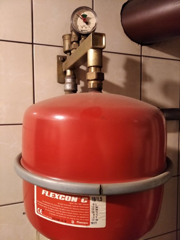

Już tłumaczę wszystko. Jak spojrzysz na 1 załączone zdjecie zasilanie idzie od dołu. 1 rurka z zaworem zasila instalację CO, druga ta powyżej zasila wężownicę schładzającą kotła i dalej rurka biegnie do góry i zasila naczynie wyrównawcze którego zdjęcie wrzucam teraz. I to cała historia z tym podłączeniem.

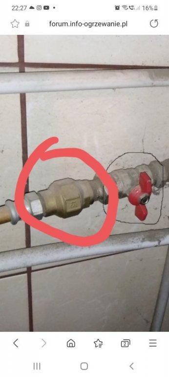

Przed zaworem kulowym jest zawór zwrotny, który może być zawieszony . 705773195_Screenshot_20210908-222701_SamsungInternet.thumb.jpg.82aec00024bd3a9227830267a964f3d6.jpg
Czyli bez wykręcenia się nie obejdzie, co proponujesz ? Pozamykać wszystkie możliwe zawory w celu ograniczenia strat powodziowych ?
W takich przypadkach pierwszą rzeczą jest MŁOTEK - postukać w zawór, a nuż puści.

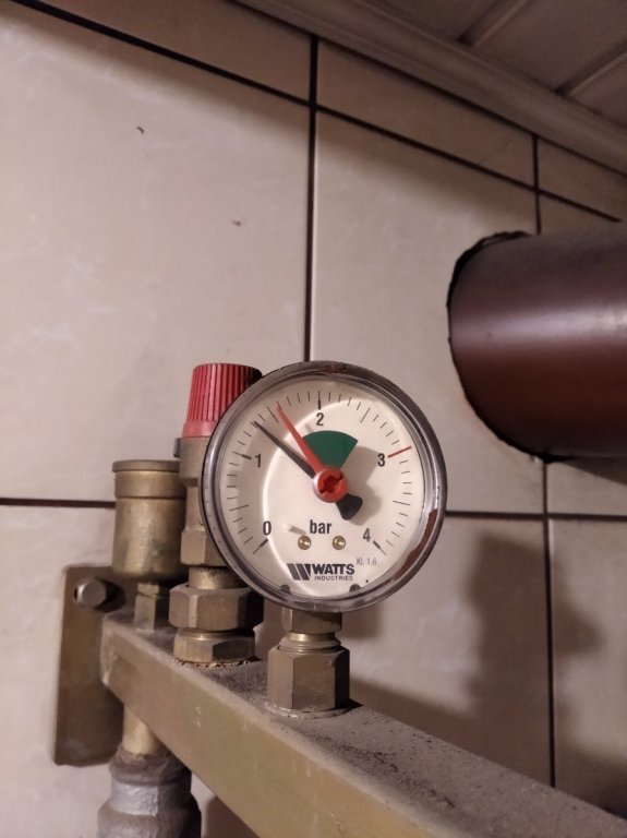

Drugą rzeczą jest jakaś weryfikacja wskazań manometru.

Ok, obstukalem zawór zwrotny , zarówno przy otwartym kulowym jak i zamkniętym.  Nadal brak przepływu.
Wymień ten zawór i podłącz to na wężyku elastycznym np takim do spłuczki WC
Aktualizuję dane, woda ruszyła , coś było przed zaworem kulowym, za radą kolegi Sambor obstukałem zawór i rurki młotkiem.

ps . czy ciśnienie do 1,5 bara jest odpowiednie dla domu o trzech kondygnacjach ? kocioł jest na najniższym poziomie
