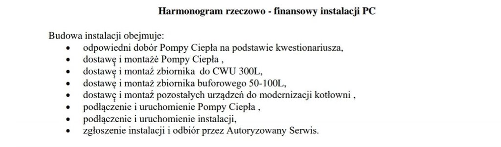

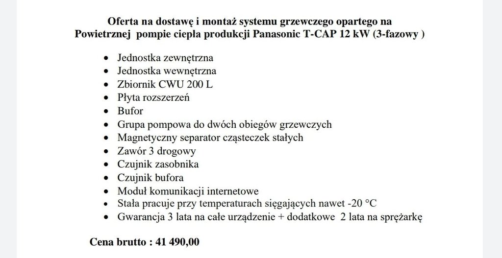

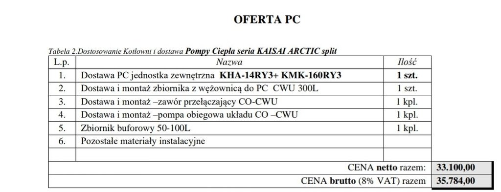

Witam Kolegę i szanowne grono forumowiczów.
Czy mógłby kolega @tchayan podać co zostało ujęte w zakresie obydwu ofert (jednostka zewn., wewn. bufor, zbiornik CWU, rozdział temperaturowy grzejników oraz podłogówki , etc),? Jeśli tylko zakup pompy i podpięcie to ceny dosyć spore, ale jeśli dochodzą przeróbki w kotłowni i adaptacje... to już ceny wcale nie są takie wygórowane a w pewnych przypadkach to nawet mogą być ciekawe....
Pozdrawiam. YARO.
Yaro,
Obie oferty obejmuja calkowita instalacje z uruchomieniem. W zalaczeniu oferta na panasonica i  kaisai (oferte na pompe kaisai otrzymalem od firmy ktora instalowala u mnie panele fotowoltaiczne)
